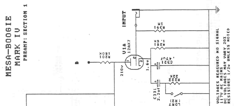

Eine Idee ist mir noch gekommen, die Eingangsbeschaltung, im Gerät.
Ist da ein Widerstandsteiler, also Signal Bass über einen Widerstand auf einen weiteren der nach Masse geht? Gut, das Signal geht glaub ich auf die erste Röhre. Es wäre möglich dass der Massewiderstand einen Schuß hat, oder?
Gibt es hier nicht noch paar Röhrenexperten :-D
  • #38
Leider rückt Mesa keine Schaltpläne heraus, ich wollte schon nachsehen, wie die Eingangsschaltung aussieht. Fotos von der Ober- und Unterseite der Patine könnten helfen, aber wer zerlegt schon einen Amp, der funtioniert...
Reaktionen: Gast25243
  • #39
Ich meine sowas wie hier z.B.
  • #40
Ihr braucht den Schaltplan vom M6? Frag Flobert....
Reaktionen: low.b, f_luxus, Willie und 2 andere
