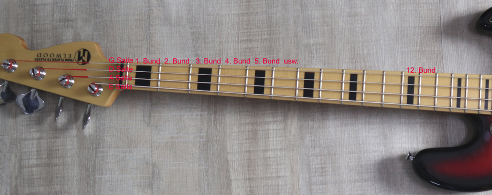

Bass Tabs- Wie geht das?
Ein Blog- Artikel für Anfänger auf dem Bass.
Tabulaturen, oder umgangssprachlich einfach Tabs, sind eine gute und einfache Möglichkeit
für einen Anfänger auf dem E- Bass eine Basslinie schnell zu lernen.
Wie man Tabs liest und selbst aufschreiben kann, das erkläre ich dir hier in meinem BLOG.
Die Anleitung zum Bass Tabs lesen lernen:
  • Bass Tabs lesen
  • Akkorde und Double Stops in Bass Tabs
  • Sind Tabulaturen nur etwas für Bassanfänger?
  • Wo kann ich Bass Tabs im Internet finden?
  • Tipps zum Arbeiten mit Bass Tabs
  • Wie kann man eigene Bass Tabs notieren?
  • Abkürzungen in Bass Tabs
Hier findest du den ganzen Blog!
Viele Grüße
Detlev
