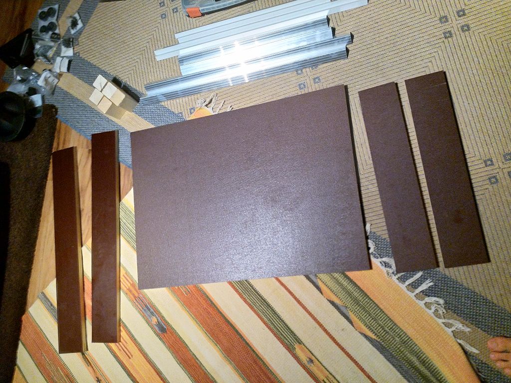

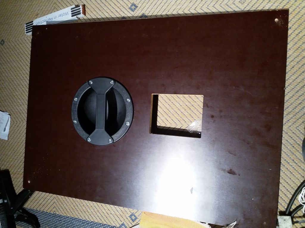

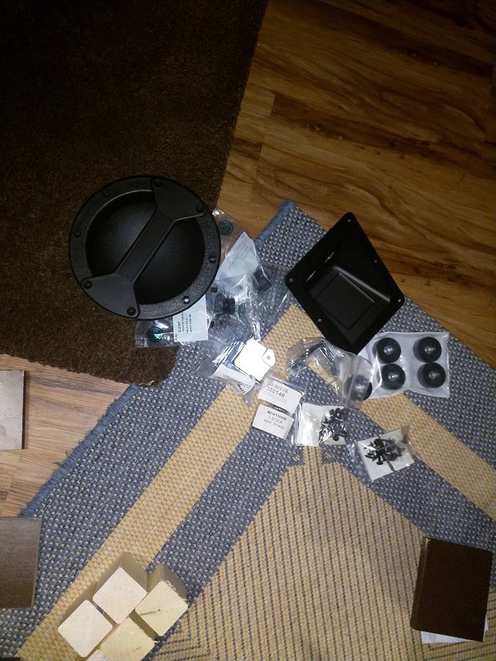

Nach den vielen Beiträgen über Selbstgebaute Bassboards habe ich mich auch mal daran Gewagt.
Basis ist eine Siebdruckplatte vom OBI in 1,5cm Stärke und 83cm x 125cm Fläche für nen Zwanziger.
Dann noch 4 Pollin Shäker, ne Tube Montagekleber, ein Paar Schrauben, ein Vierkantholz, Aluprofile, Griff, Anschlussschale, Stahlecken und Gummifüße.
Gesamt etwa 130€ würde ich sagen.
Das Holz habe ich mit beim OBI gleich passend her schneiden lassen.

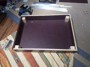

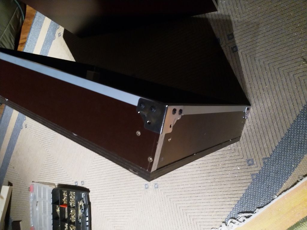

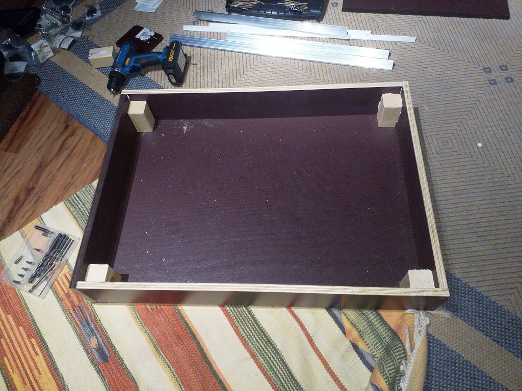

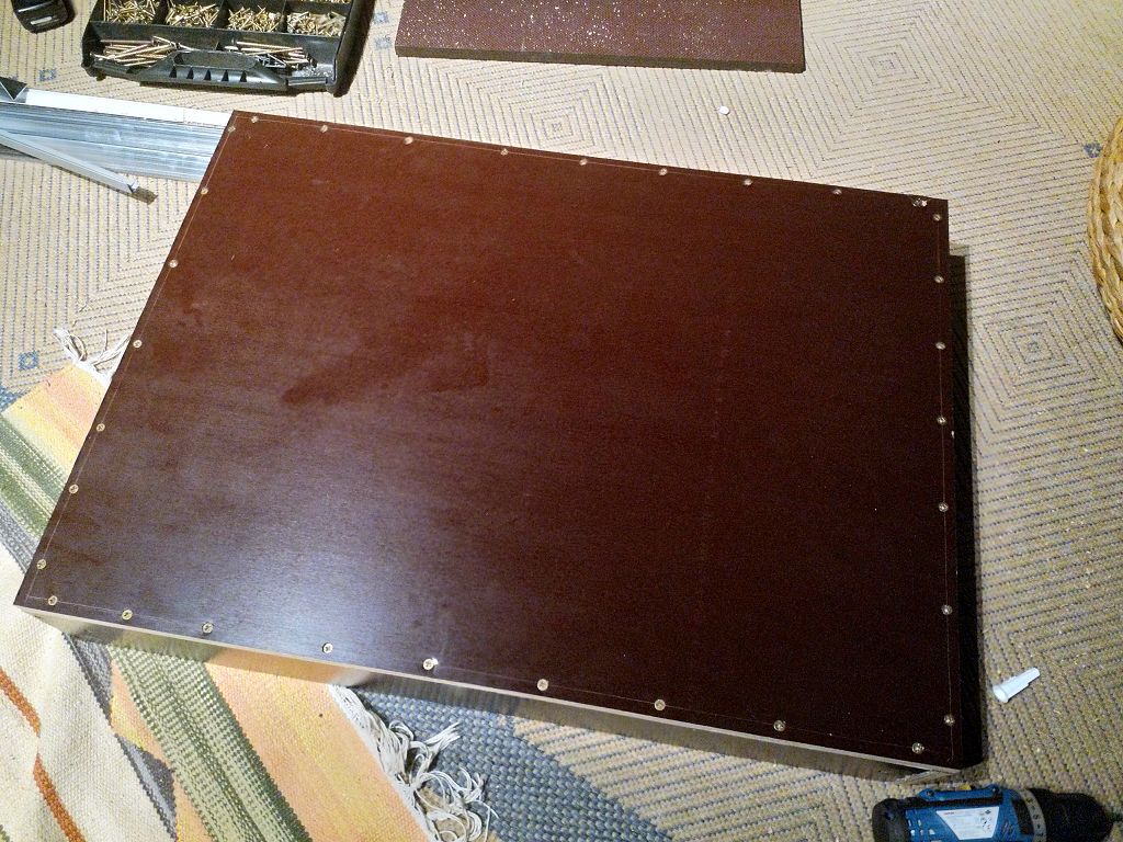

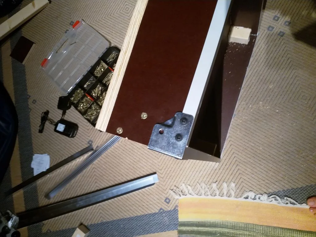

Als nächstes habe ich mir die Grundkonstruktion mal zusammengeklebt und mit Spax schrauben alles fixiert.

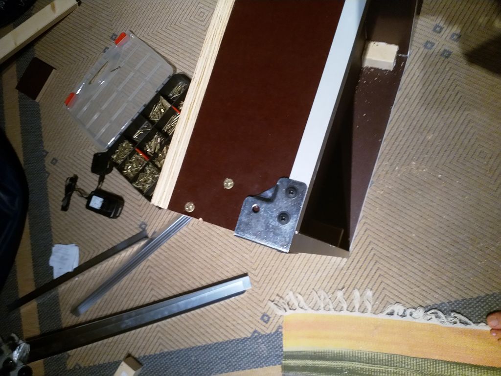

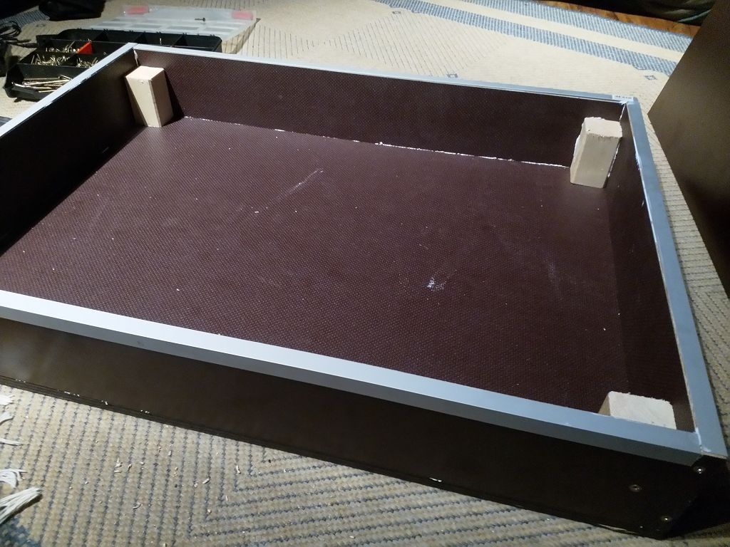

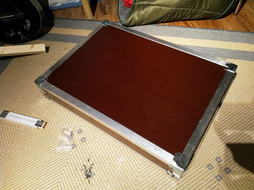

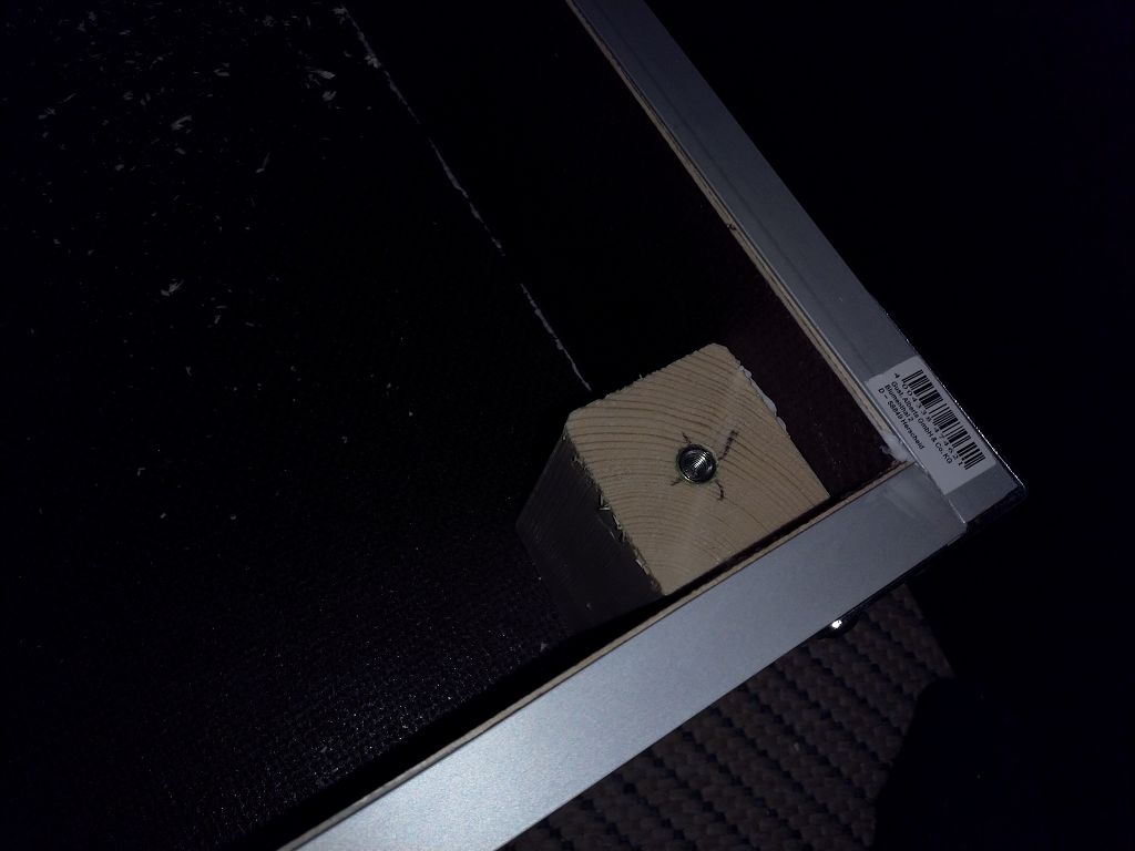

Dann musste vong Optik her noch was gemacht werden. Die Profile kamen also dran.
IMG_20180901_150031.webp IMG_20180901_151612.webp IMG_20180901_151621.webp IMG_20180901_165819.webp

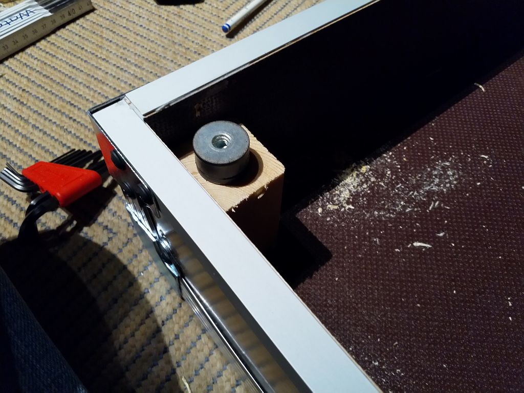

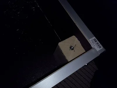

Da ich Ursprünglich Gummipuffer verwenden wollte brauchte ich ein Metrisches Gewinde bei den Vierkant-Hölzchen.
Die Gummipuffer habe ich später wieder rausgemacht und einfach 10 cm Gummifüße von Adam Hall als Zwischenschicht rein gebaut.

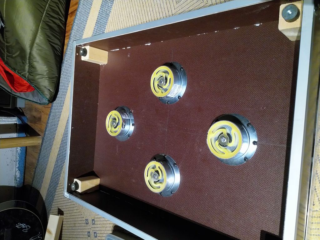

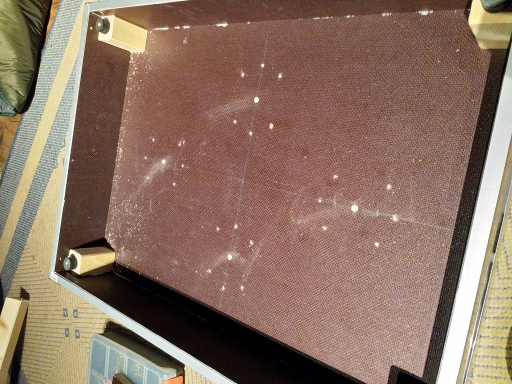

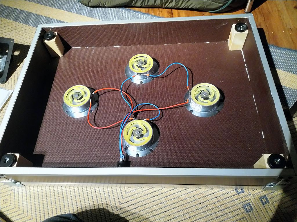

Dann kamen die Vorbohrungen für die Shaker. Da dachte ich noch es genügt wenn man die Niete in der Mitte frei lässt. SPOILER: Es genügt nicht :) ich habe dann nach dem ersten zusammenbau und test noch Muttern dazwischengelegt. Das genügt völlig ;)

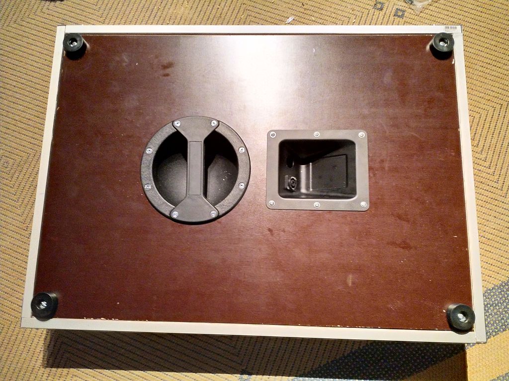

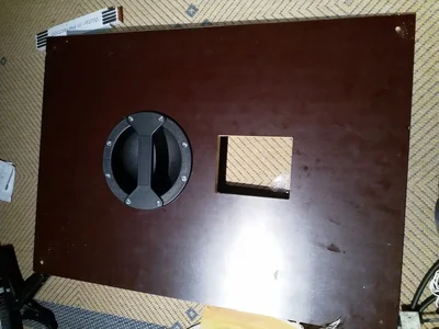

Dann noch Kabel dran.
Im Deckel ein paar Löcher rein und das Zubehör befestigen.

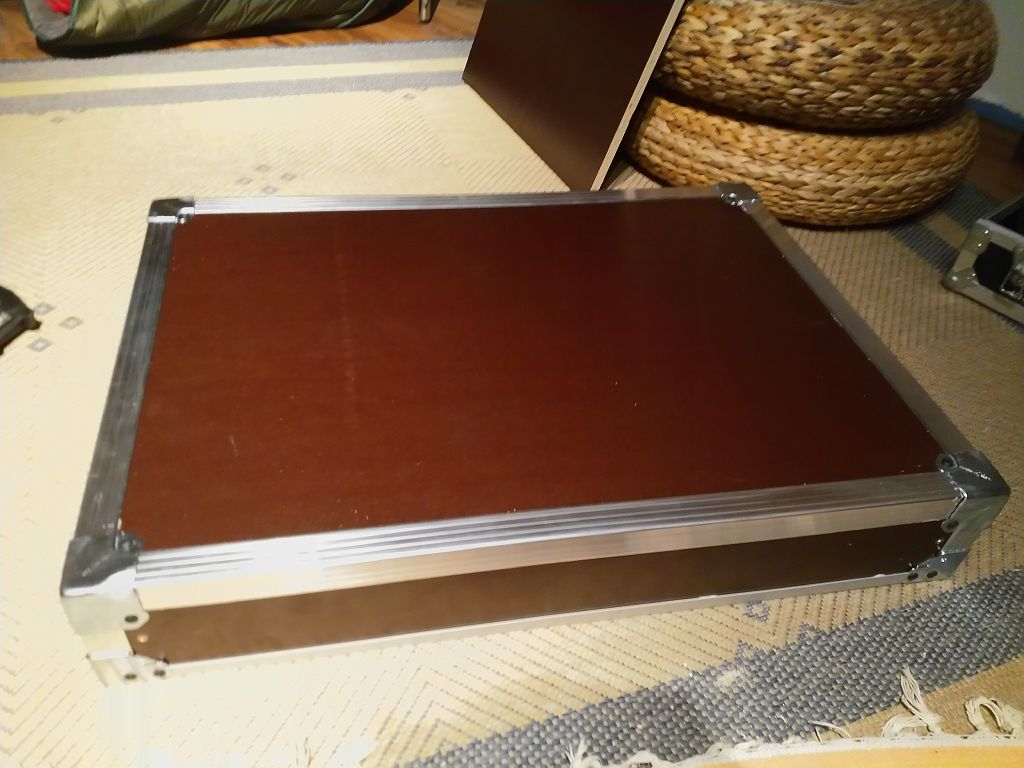

Dann alles zusammenschrauben und los gehts :)
Ich habe vorher noch nie ein Shakerboard getestet. Leider, denn ich hätte das schon viel früher brauchen können :) Beim Proben und üben mit Kopfhörern ist es eine wahre Bereicherung :)
Im Proberaum mit Socken war mir die Oberfläche etwas zu rutschig, also habe ich es an der Oberseite noch mit einer farblosen Dickschichtlasur bestrichen. Jetzt ist es perfekt :)

Kabelanschluss hast du an einer Seite mit Speakon gemacht ? Und mit was für einer Endstufe befeuerst du das Board?
Jep mit Speakon. Ich benutze kaum noch andere Speakerkabel.
Bei der nächsten Thomann bestellung werde ich mir dann noch von Neutrik so einen Blinddeckel mitbestellen um das andere Loch abzudecken.
Aktuell über nen kleinen Markbass 250 Blackline.
Evtl werde ich früher oder später auf etwas "dickeres" umsteigen. Wobei ich sagen muss dass der an sich eigentlich locker reicht für mein Empfinden bisher.
