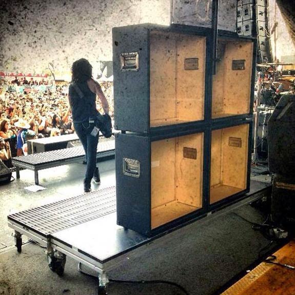

Gerade wieder gefunden:
Sehr praktisch. Geringes Gewicht, geringere Tiefe, passt also auch auf kleinere Bühnen.
Reaktionen: Californio, Cochise, TomW und 2 andere

Ich wie auch einige andere Musiker mit Bands in dem Genre stehen mittlerweile auf leere Bühne sprich keine Amps / Boxen da drauf und dafür dann lieber nen nettes Sidedrop passend zum Backdrop und dazu passendes Licht.
Aber ja im kleinsten Club in Untertupfingen mit vl noch 4 anderen Bands ist das schwierig wenn man dann als Band "mittendrin" im Billing spielt.
