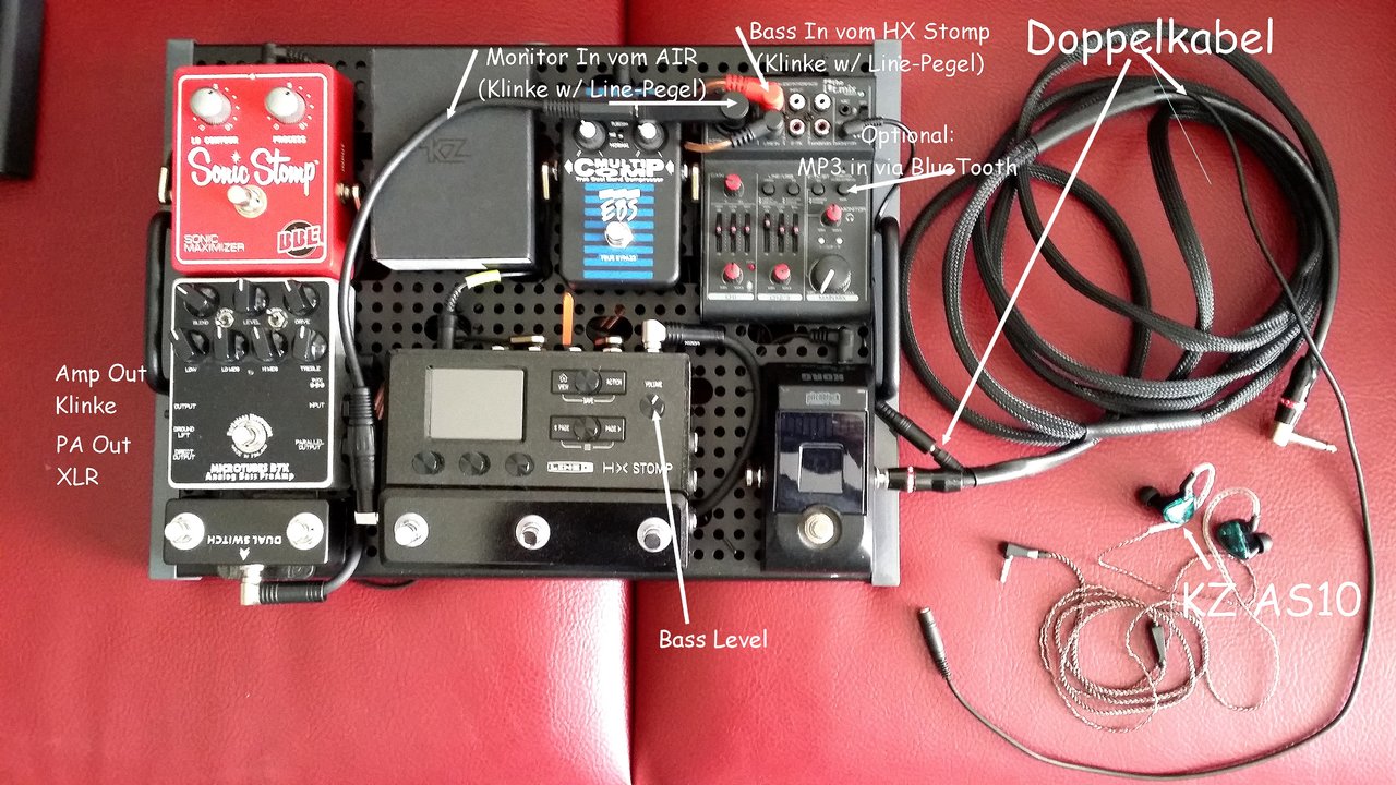

Ich bin auf InEar umgestiegen, weil ich dann meine Mitmusiker besser höre - und über das Tablet/Wlan den optimalen Mix für mich einstellen kann - WLAN vom Behringer X32 bzw. als Monitoranlage/live Behringer x Air 18. Gut hören ist gut spielen, und man ist unabhängig von den jeweiligen Bühnenbedingungen... und mein Gehör ist nicht mehr ganz so toll, das möchte ich etwas schonen.
Ich hab mich allerdings gegen eine Funke entschieden, weil mit was hochqualitatives (Sennheiser, Shure) einfach zu teuer war.
Statt dessen sieht das so aus:
309327
Dreh und Angelpunkt ist das winzige, aber leistungsstarke Mischpult (33 EUR) auf dem Board - dort geht der Monitormix vom Pult (oder Air) rein, ein gesonderes Bass-Signal vom Kopfhörer out des HX (geregelt über das Vol Poti des HX). Das Teil kann auch Bluetooth, was zum üben natürlich genial ist. Wichtig war mir daher auch ein gesondertes Bass-Signal, dass ich vom HX auf das Mischpult geben kann, auch um zuhause über Kopfhörer (Songs vom Handy gekoppelt über Bluetooth) mit dem Board üben kann.
Dann das selbstgebastelte Doppelkabel: Auf mein geliebtes Monster Bass Cable wollte ich nicht verzichten, dazu ein Kopfhörer-Verlängerungskabel, beides in einem Gewebeschlauch, abgeschlossen durch Schrumpfschlauf an beiden Enden, so dass nur ein Kabel vom Board an den Bass geht und ich da auch mein Monitorsignal bekomme. Es gibt leider kaum qualitativ hochwertige Doppelkabel (Fisher, Sommer - gut, aber teuer, Helicon - billig aber flimsy). Das Kabel habe ich so konfektioniert, dass der Kopfhörer-Abzweig hinter dem Gurt liegt und von vorne nicht sichtbar ist.
Der B7K ist noch drauf, weil ich damit die PA/Mixer und Amp parallel bedienen kann, aber da würde es auch ein einfacher Splitter tun.
Der Kopfhörer KZ AS (5 digitale Treiber) ist für mich über alle Zweifel erhaben. Die einfachen Gummistopfen habe ich inzwischen mit Inairs ersetzt - perfekt für mich.
Mein Monitormix und Lautstärke wird über mein Tablet geregelt (x32 App bzw. Air App).
Für mich eine extrem preisgünstige und extrem solide und praktische Lösung.
Nachtrag: Das Board hat eine Kaltgerätebuchse mit Schalter und wird durch ein einziges Netzkabel mit Strom versorgt. Unter dem Board ist eine schmale Steckdosenleiste, auf dem die benötigten Pedale über ihre Netzteile ihren Strom ziehen.
Wir haben gestern abend einen Gig im Eddys in München gespielt. Der Sound ist dort bekanntermaßen schon sehr fett und laut. Ohne Inear wäre das nicht möglich gewesen. Mein obiges System hat sich wieder einmal mit Bravour bewährt, ich konnte die Band glasklar hören, den PA Sound als massive Druckwelle (PA - 18 Zoll Subwoofer!) sehr gut spüren. Und nach dem Gig null Problem mit dem Gehör. Besser geht es nicht und ich werd definitiv genau so weiter machen. Bei sehr kleinen Gigs ist das was anderes, im Jazz Trio z. B. machts für mich weniger Sinn.
Nach uns kam noch ne Cover Band mit InEar. Der Basser hatte die Kabellösung von Fisher, der Grund für ihn war - wie er sagte - der wesentlich bessere Sound als bei ner Funke.

Hier ist einer für 39,00 EUR (meiner war damals von dort):
Den kann man, da USB Interface, natürlich auch gleich als digitales Ausgabe- bzw. damit als Aufnahmeinterface benutzen und so seinen kompletten Mix digital (oder anlog über Main Mix) mitschneiden.
Und wie gesagt: durch die Bluetooth Option auch zum Üben perfekt.
Da noch der Hinweis, dass wirkungsgradstarke InEars Sinn machen. Bei meinen KZ AS10 steht Monitor Vol immer auf 12 Uhr und die Lautstärke ist da sehr gut.
