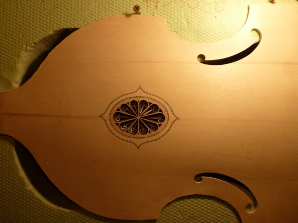

Hallo zusammen, es ist wieder mal Zeit für einen kleinen Bauthread hier.
Folglich möchte ich euch mein derzeitiges Projekt, eine Bassgambe, vorstellen.
Die englischen Gambenbauer William Turner und Edward Lewis dienten mir als Vorbild.
Die Kiste hat eine Mensur von 710mm und hat die üblichen 6 Saiten.
Der Korpus besteht aus geriegeltem Ahorn und Fichte.
So auch der Hals. Das Griffbrett wird furniert und hat einen Fichtenkern mit Ahornwangen.
Der Korpus ist jetzt schon zugeleimt. Den fotodokumentarischen Werdegang könnt ihr hier verfolgen wenn ihr wollt: http://www.dreizehnbass.at/pics/Entstehung Bassgambe/Bassgambe.html
Die Fotostrecke wird laufend wie üblich ergänzt...

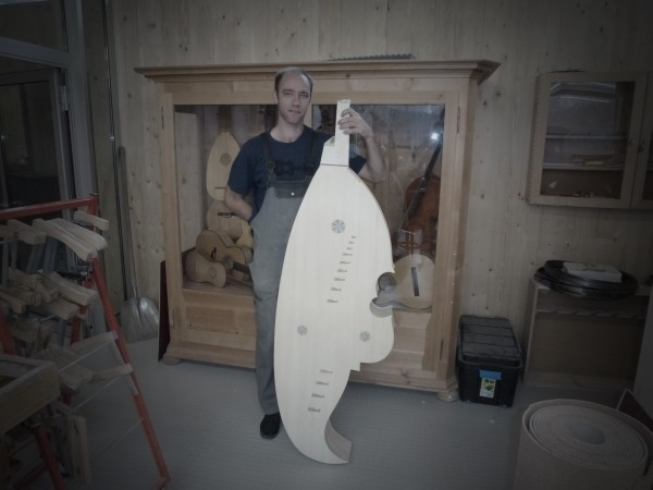

@alice303, ja es ist ein Nebenprojekt weil ich noch Zeit habe neben dem Hauptprojekt meiner Abschlussarbeit hier.
Es ist ein historischer Nachbau einer großen Basslaute. Es ist eigendlich eine Mischung aus Cister und Laute (Cistern haben feste Bünde und Zargen..)
Lauten haben ja immer so einen bauchigen Korpus.
Ich durfte das einzig erhaltene Instrument im Kunsthistorischen Museum in Wien vermessen und großzügigerweise bekam ich von den Restauratoren dort auch
Röntgenbilder. Somit wurde ein 1:1 Nachbau möglich.
Denn es ist bis Dato unbekannt wie dieses Teil klingt, welche Stimmung es hatte und wie es gespielt wurde. Das Original ist mit 500 Jahren am Buckel
nicht mehr stimmbar.
Dieses Instrument hat auch versetzte Mensuren so wie die modernen Dingwall Bässe es heute haben. Das gabs schon im 16. Jahrhundert.
Wer dieses Ding gebaut hat und woher es kam ist nicht bekannt.
Es war wohl der erste Versuch lange Mensuren mit einem großen Korpusvolumen zu verbinden.
Die Basslautencister wird dann 23 Saiten bekommen, es ist 13 Chörig (welch Zufall ;)) 4 Basschöre (4x2). 6 Spielchöre (6x2) und
3 kurze Diskantsaiten am Korpusrand.
Und die Bünde sind auch temperiert gesetzt wie man es kennt sondern mitteltönig.
Hier klingen die großen Terzen rein und die Quinten sind um ein paar Cent vermindert.
Wie schräg das dann klingt bin ich auch schon gespannt.
