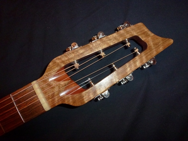

  • #43
Hut ab! Warum gibts hier kein "Verneig-und-vor-Respekt-niederknie-Emotikon"?
Kannst du nicht ganz neue Kopfplatten-Formen kreieren? Also quasi moderne Funktionalität mit handwerlich-tradiertem Look?
Ich fände das to-tal spannend!
Auf dem Bild mit den Durchbrüchen im Hals sieht man im Hintergrund ein modernes Kopfplattendesign, so bin drauf gekommen ...
Bei den Kopfplatten hab ich mir schon einige Gedanken gemacht. Man ist mit den Mechaniken doch eher beschränkt.
Mit Wirbeln wäre das was anderes. Die sind aber nicht so bequem wie Mechaniken.
Bei den Akustikinstrumenten mach ichs eh auch mit Druchbrüchen:
lg
D

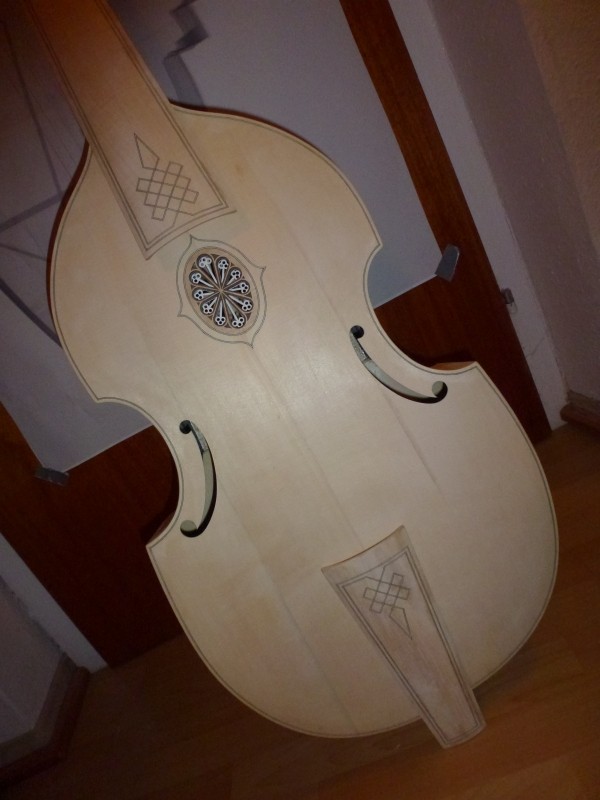

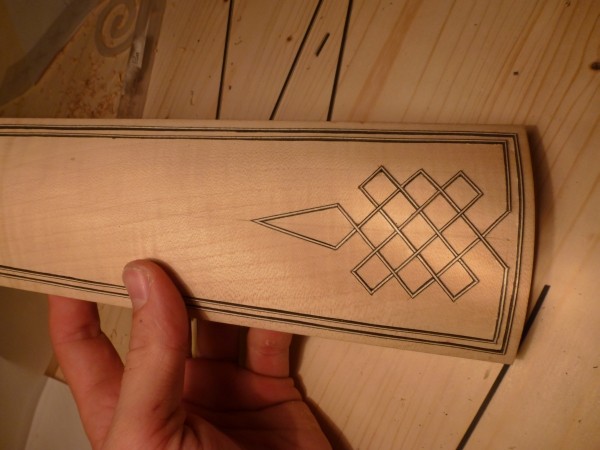

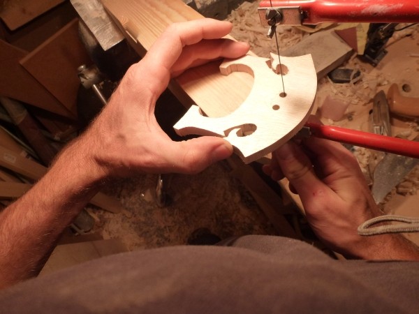

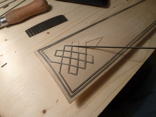

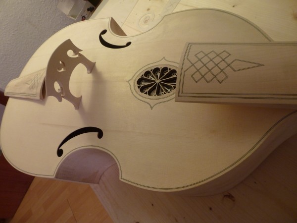

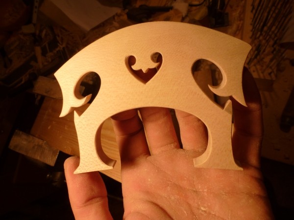

Naben,
die Kiste wird schön langsam. 4 teiliges Griffbrett ist drauf, Saitenhalter ist verziert und auch der Steg ist schon fast fertig.
Fehlen noch die Wirbel und der Stimmstock und der Lack natürlich...
lg
D

  • #45
ich fang schon mal an, den künftigen besitzer zu beneiden.
was für lack kommt denn zum einsatz? oldschool schellack, aufgelöster bernstein, drachenblut in benzoe?
  • #46
ja oldschool Schellack, Geigenlack mit Pigmenten. Den Korpus und Hals werde ich eher dunkler gestalten. Griffbrett, Steg und Saitenhalter bleiben hell.
Mal sehen. Die Gambe baue ich nur für mich. Das ist keine Auftragsarbeit. Hab erst kürzlich so ein Instrument live erlebt und war beeindruckt.
Sehr großer Tonumfang und auch gezupft sehr schön klingend.
Es ist auch immer gut wenn man Instrumente zum Testen herzeigen kann.
lg
D
