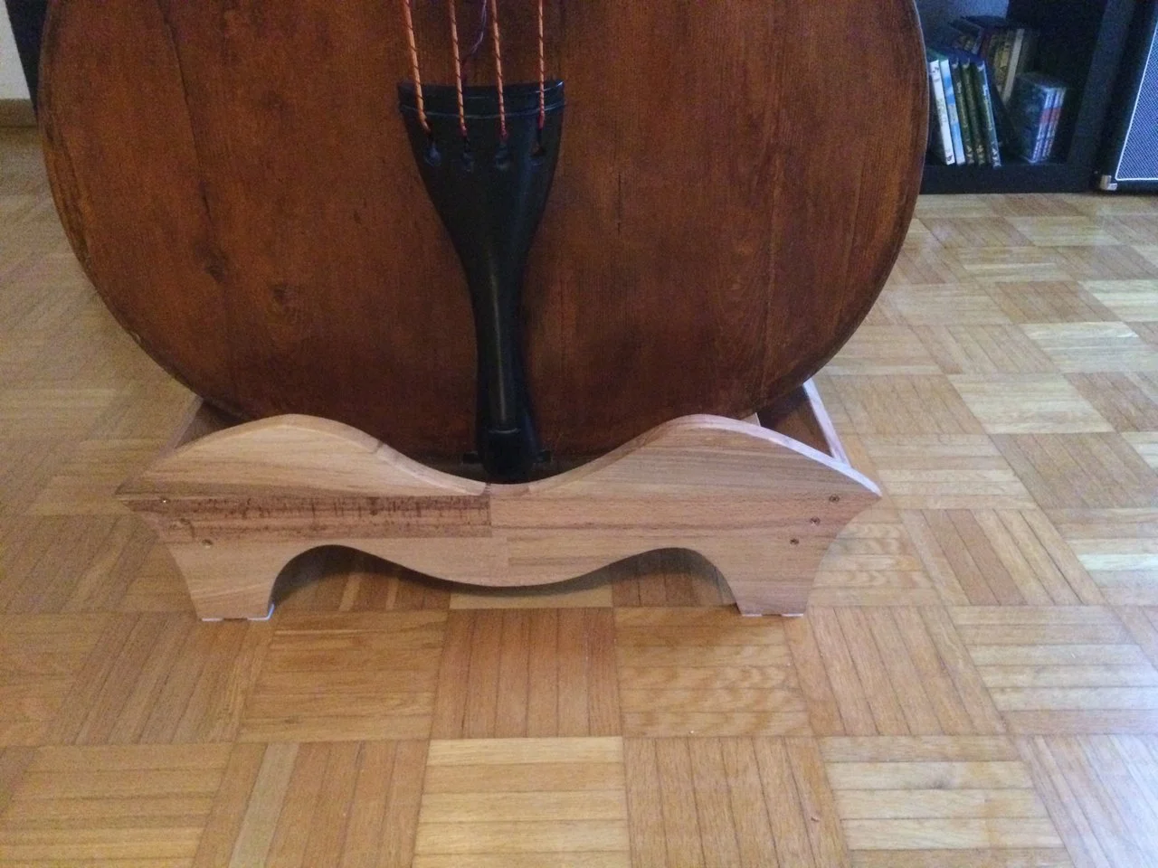

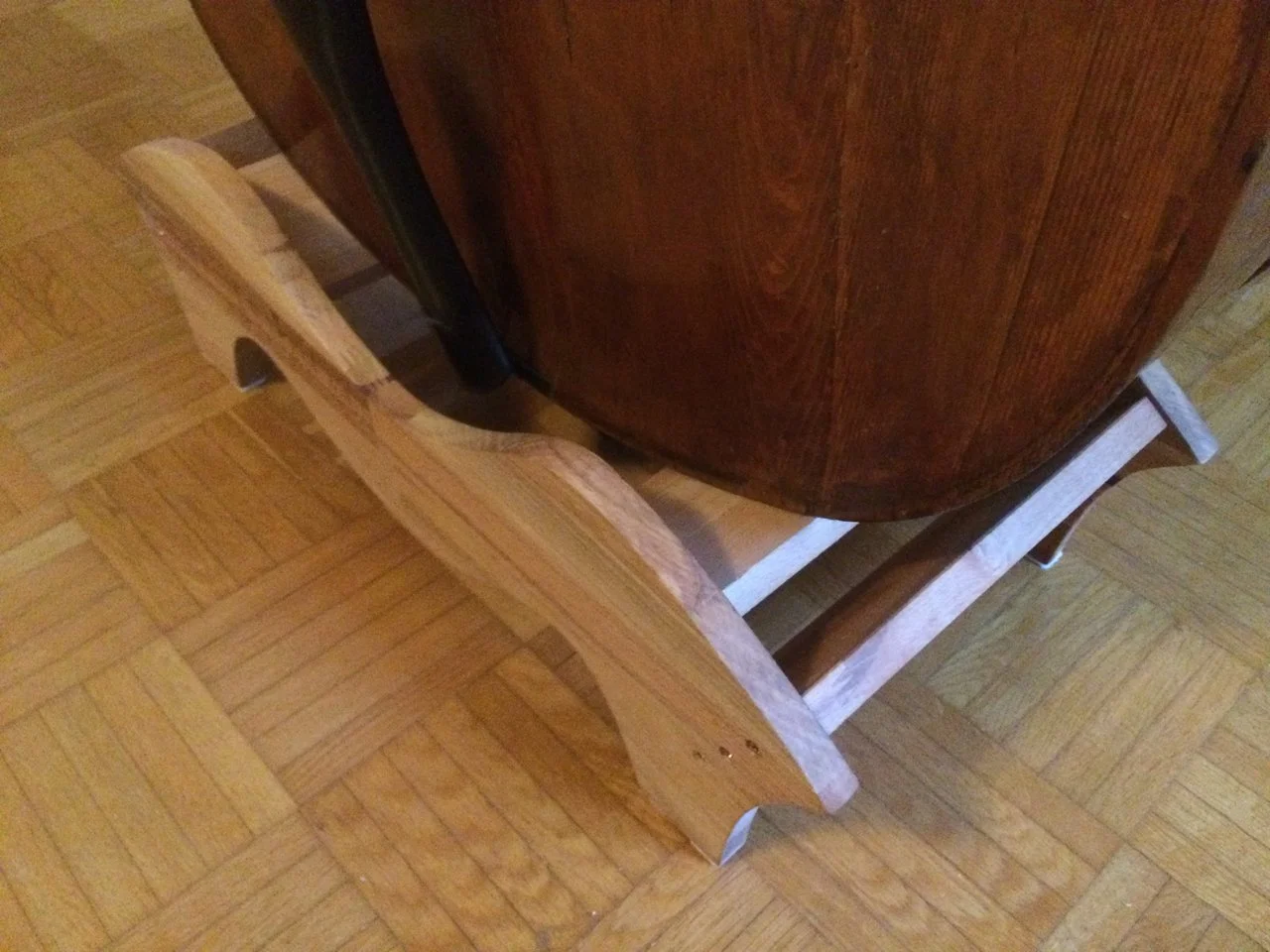

Die Nummer Zwei ist fertig:-)

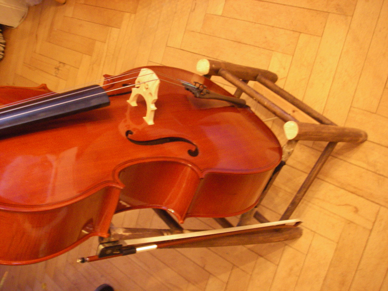

Barhocker's second life - nicht chic aber praktisch,
da kann der Stachel draußen bleiben.

  • #46
Sehr schön, genau sowas hab ich gesucht. Die fertigen Ständer von der Stange gefallen mir nämlich alle nicht wirklich.
@Basshoschi hast du das Design freihändig aufs Holz gezeichnet oder gibts da ein Schnittmuster, das du mir zum Nachbau zur Verfügung stellen könntest?
Die Abmessungen kann ich ja am KB selbst nehmen. Ich denke, ich werde auch ein klein wenig höher bauen, um den Stachel draußen lassen zu können. Weit ist der bei mir eh nicht raus, weil ich ja selbst nur 172cm hoch bin.

  • #47
Der @Basshoschi liest sowas ausm Kaffeesatz :D
Rechnen und Zeichnen....pfffff

  • #48
Hmm, den Kaffeesatz verteil ich immer großzügig im Garten statt ihn zu lesen.
Na gut, dann muß mir mein Weib da was designen. Ich zeig ihr mal die Bilder und laß sie was zeichnen, das ich dann erst in Pappe als Schablone baue und dann in Holz.
Reaktionen: Talentfrei, Gast25243 und Gast68070
  • #49
Ich hab da meine Gefühlen freien lauf gelassen.
Aber ich kann dir sehr gerne die Maße von den Holzteilen zukommen lassen.
Später, wenn ich zuhause bin.
Reaktionen: Gast68070
  • #50
Ja, grobe Maße wären toll. Detailliert anzeichnen darfs meine Frau. Ich denke, das wird ein schönes Familienbastelprojekt für den Urlaub.

  • #51

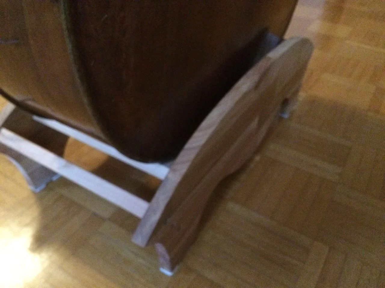

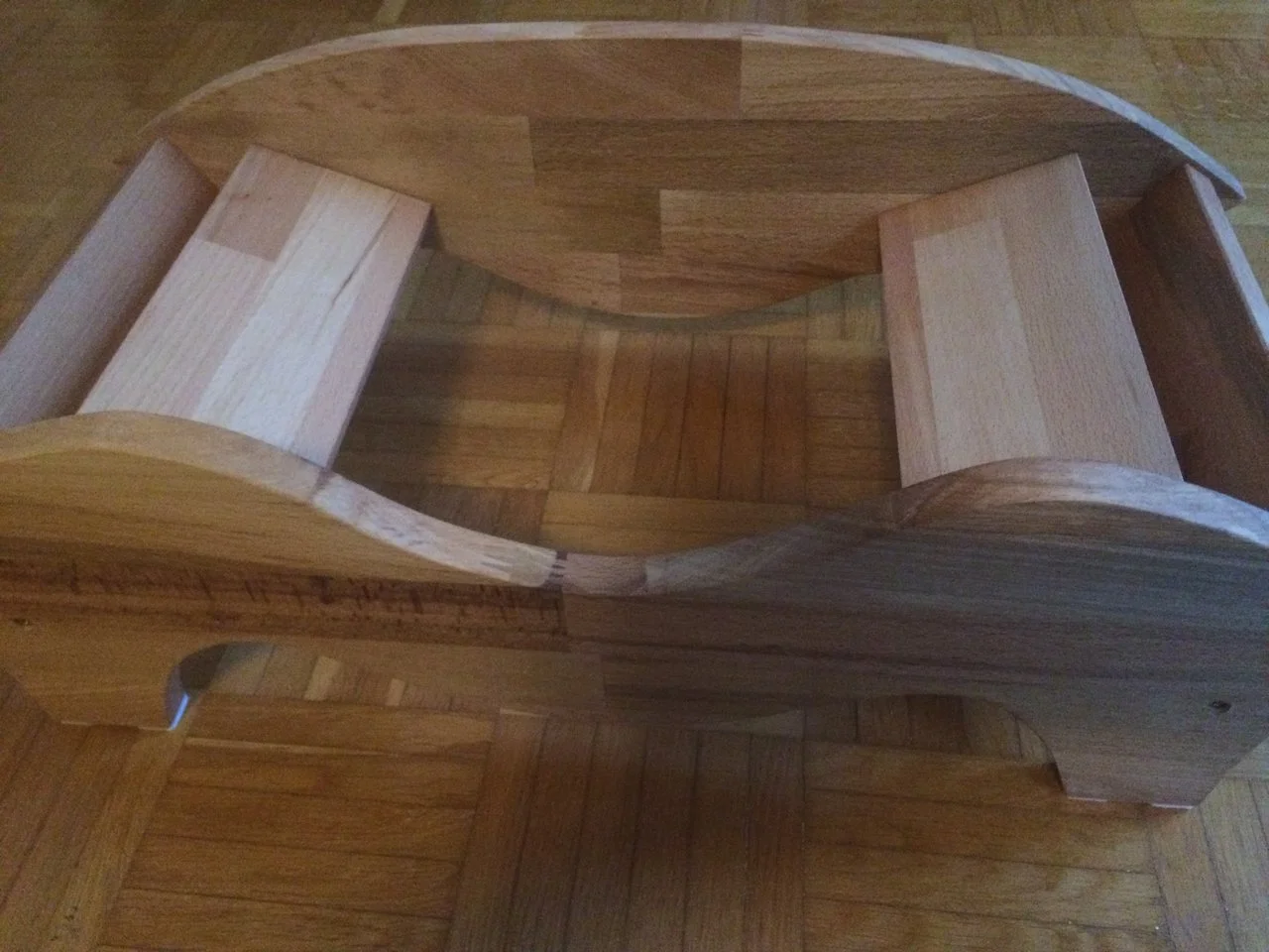

Also, breit ist der Dinger 59,5cm und das hat den Hintergrund, dass du ein 120er Brett kaufen kannst und es halbierst.
Die Höhe war 20 cm, also auch ein Standardmaß ;-) (120x20) Hat jeder Baumarkt.
Die Breite habe ich mit 30cm so gewählt, dass der Bass etwas Platz darauf hat.
Die Vorderseite habe ich etwas ausgespart damit der Saitenhalter nicht an dem Ständer scheuert.
Die Brettchen, da wo der Bass drauf steht sind beweglich und mit Filz beklebt um sich den Konturen des KB exakt anzubassen.
Dazu hab ich Holzdübel benutzt.
Ein Tiefenanschlag damit ich nicht durch die Wangen bohre, Holzdübel in die Brettchen eingetrieben und zusammenstecken.
Wennd Frage hoschd, geb bescheid ;-)
Reaktionen: Talentfrei und Gast68070
  • #52
Ach, was ich noch sagen wollte, schau dir lieber den zweiten an, der ist einfacher und besser :-)
Ich hab da auch Buche genommen. Lässt sich viel einfacher sägen.
Der erste war aus Eiche und hatte goldene Knöpfe als Drehlager.
Schaut nett aus, aber die Holzdübel sind ä wengerl besser.
Der im Baumarkt schneidet dir das Brett für die Querriegel und für den Bass drauf zu stellen sehr genau.
Da hab ich ein 50er Brett genommen und es fast mittig teilen lassen.
Also 25,1cm für die Querriegel und 24,9 für die Brettchen. So in etwa.
Damit es sich auch drehen kann.

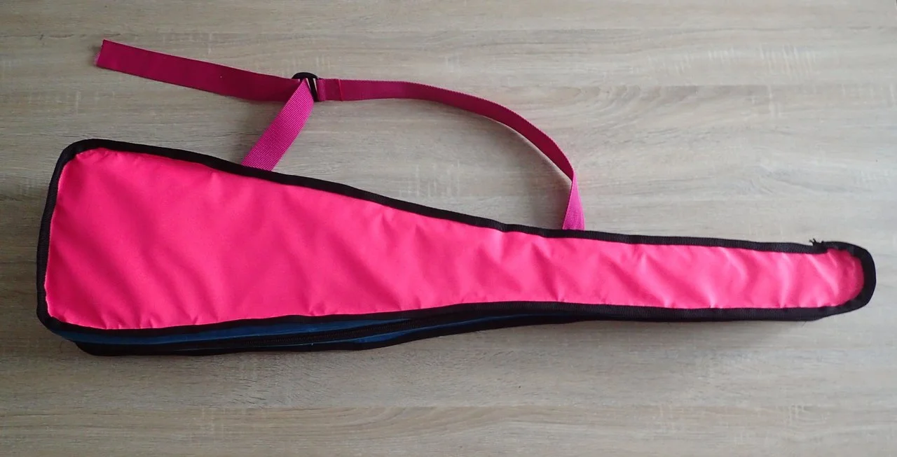

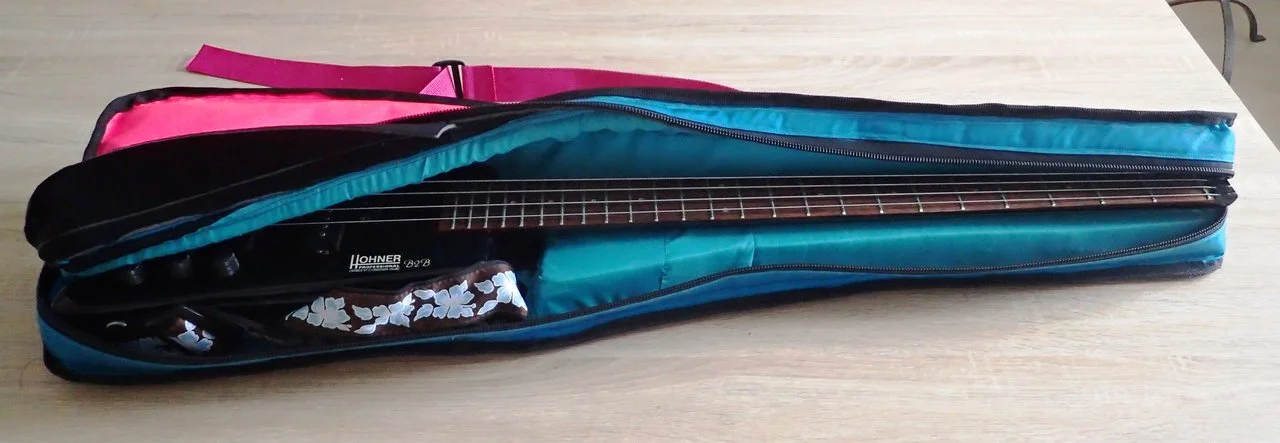

Möchte hier mal mein DIY Gigbag für mein Paddel zeigen.

die frau kann nähen! das sieht wirklich tauglich aus. nur bei der farbwahl wirds... sagen wir so: nachts im dunkeln wirst du mit dem gigbag wenigstens nicht überfahren.
