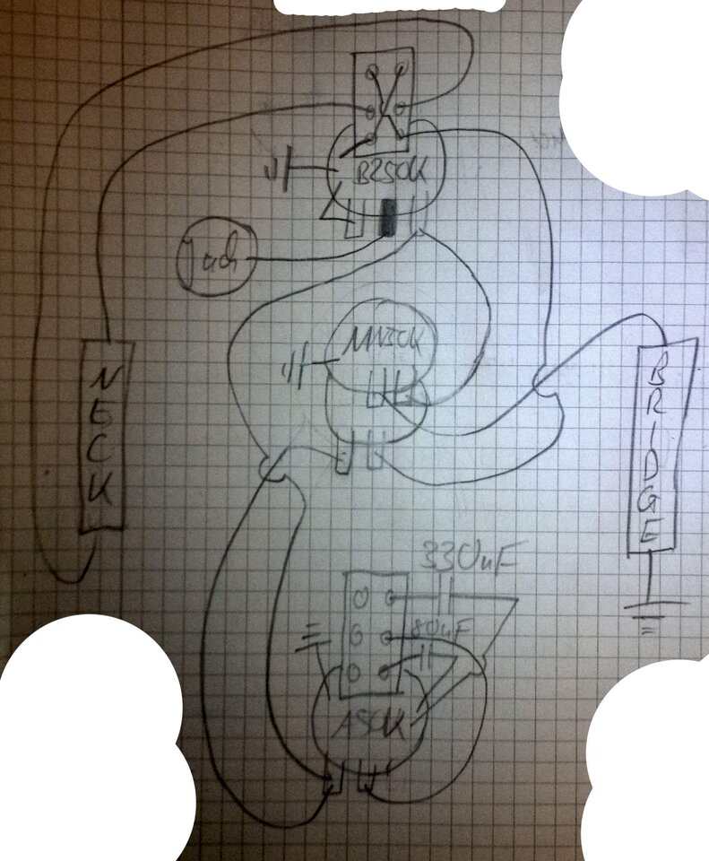

Piezos im E-Bass sind Blödsinn.
Glaub mir, ich hab lange genug damit auf meinem Fretless rumprobiert (natürlich mit einem richtigen Piezo Puffer). Das einzige was Piezos zum Sound hinzufügen sind vollkommen unbrauchbar aggressive Höhen.
Im Endeffekt muss man diese so weit dämpfen, dass man sich die ganze Bastelei auch direkt sparen kann.
Macht eigentlich nur bei Akustikinstrumenten Sinn wo man physisch keine magnetischen Pickups verbauen kann oder um mit einer E-Gitarre näher an einen Akustiksound zu kommen (dort funktionieren die Höhen nämlich).
Für nen Kontrabasssound: Flats, was Schaumstoff unter die Saiten und nen 300-400 nF Kondensator reinlöten. An meinem Fretless hab ich einen Push/Pull Poti mit dem man zwischen zwei verschiedenen Kondensatoren umschalten kann.
Einfach mal paar Alligator Kabel und ein Satz mit verschiedenen Kondensatoren kaufen (10-400 nF) und ein bisschen rumprobieren. Dazu muss man noch nicht mal den Bass aufschrauben. Die Kondensatoren kann man direkt ans Klinkekabel hängen.
Ich hab mal meine aktuelle Jazz Bass Schaltung angehängt, bei der ich nach sehr langer Experimentierphase gelandet bin.
Edit: Und noch ne kurze Aufnahme von meinem Fretless (ohne Piezos und sogar noch mit Rounds).
