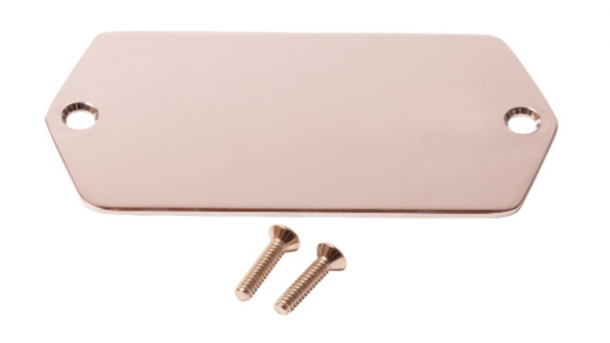

War so nicht geplant, es sollte eigentlich die traditionelle Chromabdeckung der alten Rays draufkommen.

Wenn dus richtig geil machen willst versenkt du die chromabdeckung
Ersma die Fräsung so hinbekommen.
Ich wollte ja kein Meisterstück in Holzbearbeitung kreieren, sondern eigentlich nur den Shorty-Ray mit der klassischen 2Bd. ausrüsten.
Da ist die Batteriefachfräsung einfach notwendiges Übel, aber nicht der ästhetische Fokus :D
