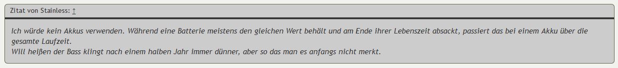

Ich würde kein Akkus verwenden. Während eine Batterie meistens den gleichen Wert behält und am Ende ihrer Lebenszeit absackt, passiert das bei einem Akku über die gesamte Laufzeit.
Will heißen der Bass klingt nach einem halben Jahr immer dünner, aber so das man es anfangs nicht merkt.

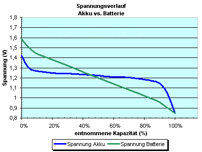

Das ist leider nicht korrekt, genauer gesagt, es ist andersrum.
Der Akku hält sehr lange seine Spannung und bricht dann abrupt ein.
so kenne ich das Auch. Wobei die Belastung sicher eine Rolle spielt. Wenn bei der anderen Kurve wirklich 500mA aus einem winzigen 9V Block gezogen wird, macht der das nicht lange. Mag sein das die Kurve dann auch passt.
Jedoch ist Deine Kurve da schon wesentlich realistischer.
Welche Batterien gegen welche Akkutechnologie(Materialien) vergleichst du miteinander? Und bei welcher Temperatur? Dazu finde ich in deinem Diagramm leider nichst.
Verwendest du die 9 V-Blöcke nur einmal im Bass oder mehrfach?
Das war kein 9 V Blocktest... Ist durchaus lesenswert auch wenn es um herkömmliche AA Baterrien geht.
https://www.pocketnavigation.de/2015/03/mignon-aa-akkus-test-vergleich/
