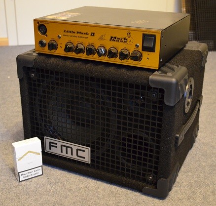

He, schon gut ein dutzend Antworten und noch kein Hnweis auf FMC - ist das noch bassic oder wie?
Die poste ich jetzt schon zum 3. Mal in diesem Forum. Und eines Tages, wenn ich mal groß bin, habe ich so eine.

Ja klar, das Ding ist sicher cool. Es ging aber erklärtermaßen um Selbstbau. Deshalb habe ich die drei hier aktiven Boxenbauer aus dem Spiel gelassen.
