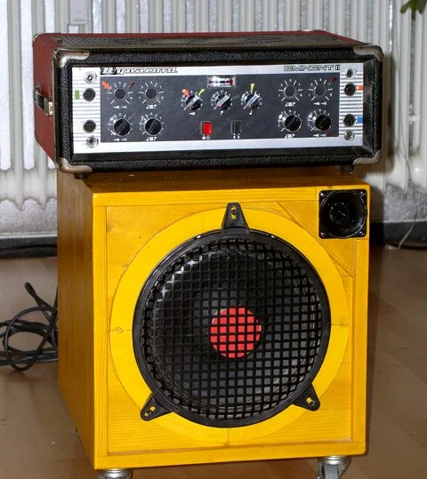

Hier mal schnell ein Bild von meiner Wohnzimmerbox:
Das rote Ding da vor dem Lautsprecher ist ein Diffraktor, und zwar die erwähnte Variante aus Flaschenkorken. So wie er gerade ist, wirkt er zwar, mir aber noch nicht stark genug - ich sollte wohl mal einen etwas größeren bauen
