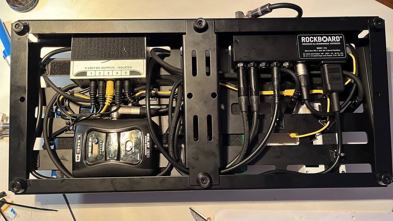

Kabelbinder plus Kabelbinderhalter. Wie zB hier bei mir. Damit kann man die Kabel am Rahmen des Boards gefestigen, in gelenkten Bahnen führen und alles ordentlich machen. Dann hängt oder schlabbert nichts. Meiner Erfahrung nach braucht man aber recht viele von den Dingern dicht nebeneinander, damit das klappt. Ich kann dir auch gerne noch mal ein paar Youtube-Videos raussuchen um zu zeigen, wie die Profis das machen.
20220217_110152-01-jpeg.564788

Kabelbinderhalter [...] Meiner Erfahrung nach braucht man aber recht viele von den Dingern dicht nebeneinander, damit das klappt.
Wie hier zu sehen,hat sich bei mir ein Spiralschlauch zum Sammeln der Kabel als Mittel der Wahl durchgesetzt. Vorteile: Keine baumelnden Kabel und man braucht nur wenige Kabelbinderhalter + Kabelbinder.

Spiralschlauch ist eine super Idee. Was ich auch gut finde sind diese Klebeteile, die dann einen Kabelbinder "aufnehmen" können, zu sehen hier:
Wie heißen die Dinger?
  • #13
Kabelbindersockel, selbstklebend.
Oder auch kurz Klebesockel
