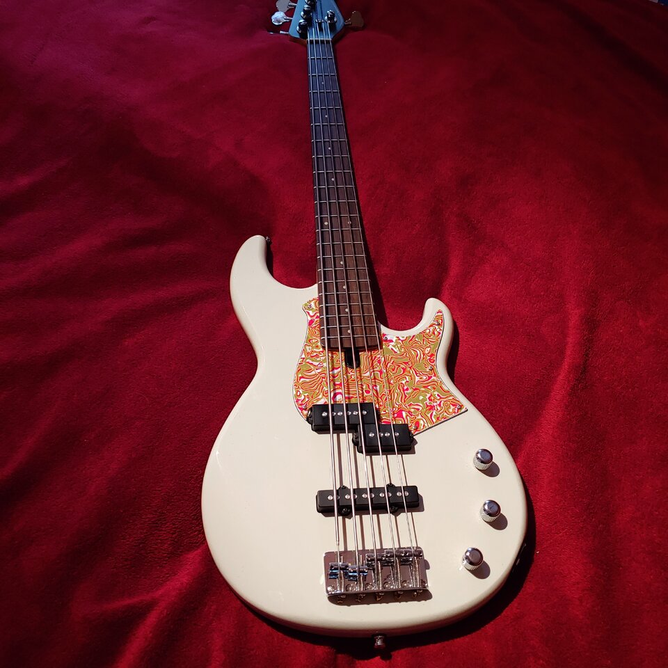

Ich habe das schwarze pickguard getauscht. Selber mit Laubsäge ausgeschnitten und den Rand per Hand geschliffen.
Yamaha BB235

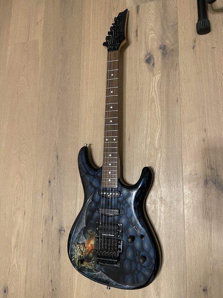

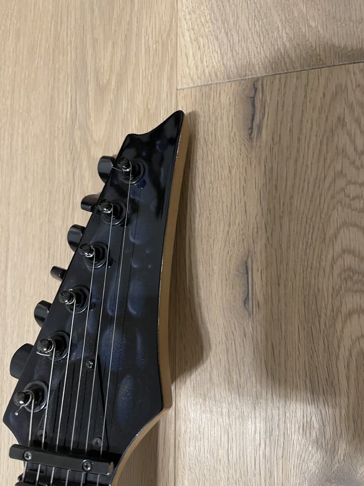

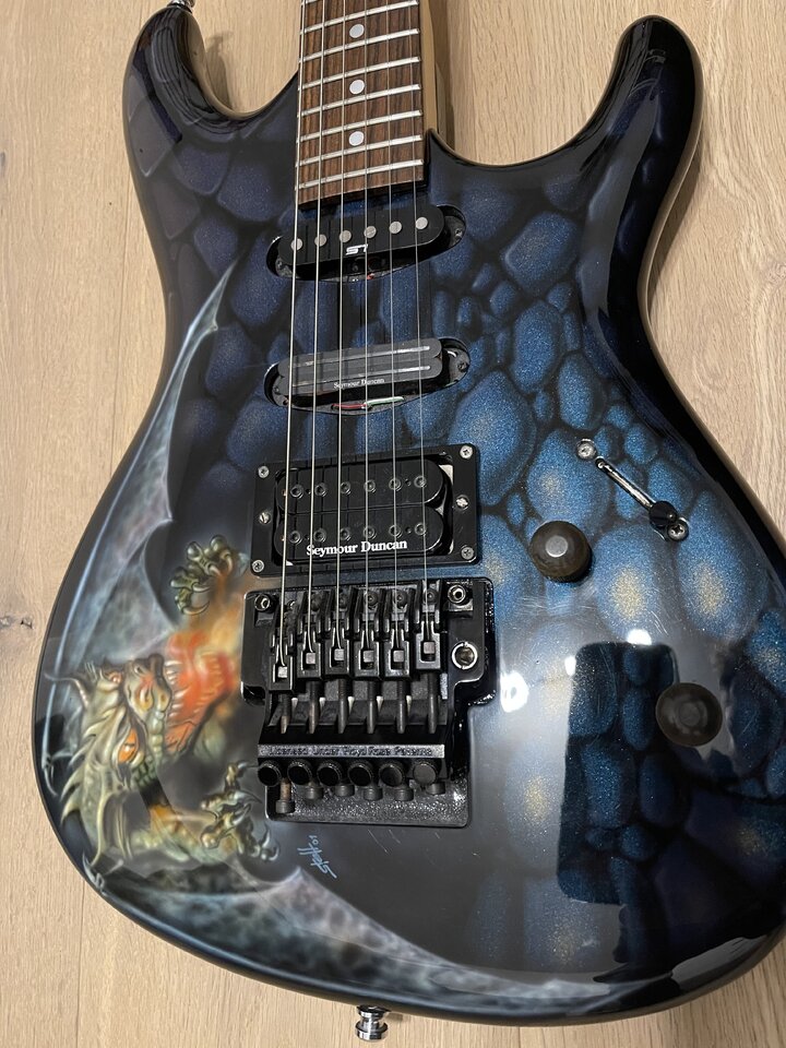

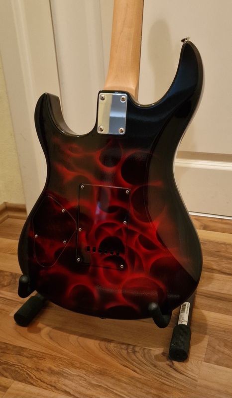

Ist zwar kein Bass, sondern meine erste E-Gitarre die ich mit 19 restauriert habe. Die Zeichnung habe ich selber skizziert. Die Details und das Airbrush hat mir ein wirklich genialer Künstler umgesetzt. Bis heute und vermutlich für den rest meines Lebens mein für mich kostbarstes Instrument.
Reaktionen: Lyons, Stratus, Flex Bass und 13 andere

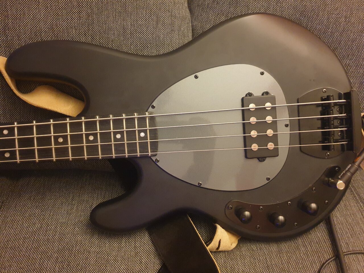

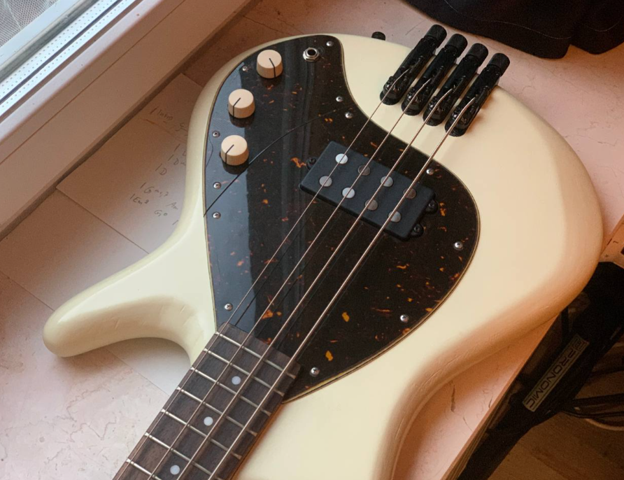

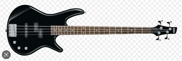

Mein allererster Bass war ein Ibanez GSR190… Mit dem fing damals alles an. Ich hab ihn letztes Jahr man wieder in die Hand genommen und mir gefiel das Handling und das relativ geringe Gewicht.

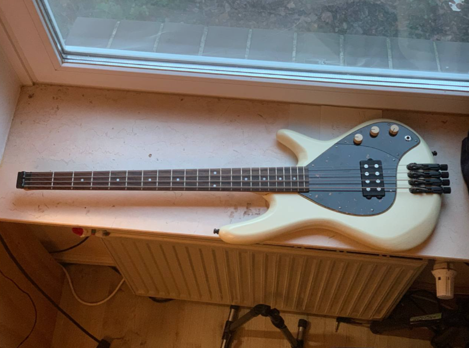

„Da geht noch was“, dachte ich mir… Und ja, es ging noch was, und zwar wie folgt:

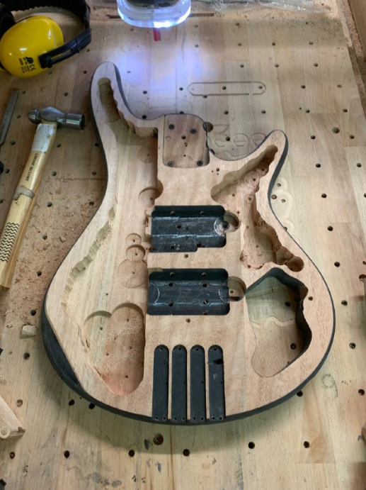

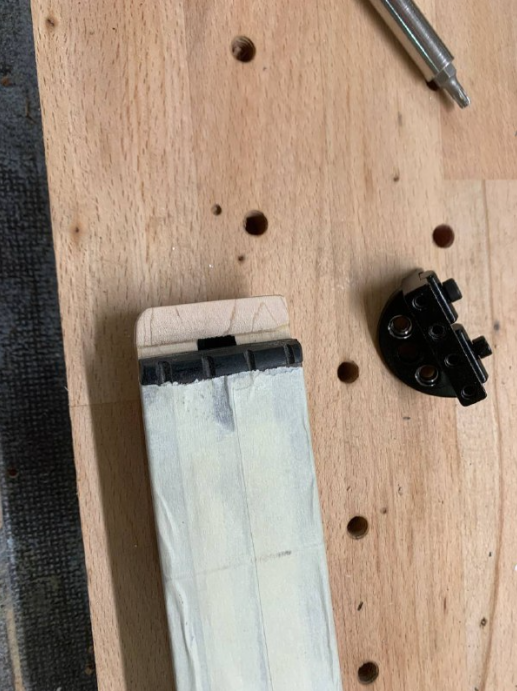

Kopf ab! Und…
Chambering! Ca 7mm runtergefräst und überall wo ging reingebohrt, zum Schluss noch mal versäubert mit der Fräse. Ich hab dann ein 7mm Birke-Sperrholz-Top aus dem Baumarkt Tonholz-Geschäft aufgeleimt und mit Nitro Vintage White lackiert.
Da damals mein großer Traum ein Stingray war und ich nach wie vor großer Fan des Sounds bin - und ich mir damals als ersten „richtigen“ Bass tatsächlich einen Stingray vom ersten richtigen Gehalt geholt hatte, diesen aber leider nicht mehr besitze, dachte ich mir, bau ich mir halt einen.
Und so sieht er nun aus. Ein leichter (ca. 2,9kg), kopfloser Stingray mit dem 5-String-Style Pickguard (2-teilig), Musikding 2-Band-Elektronik und Rockinger PU.
Superstimmig umgestaltet! Echt geil und eigenständig!

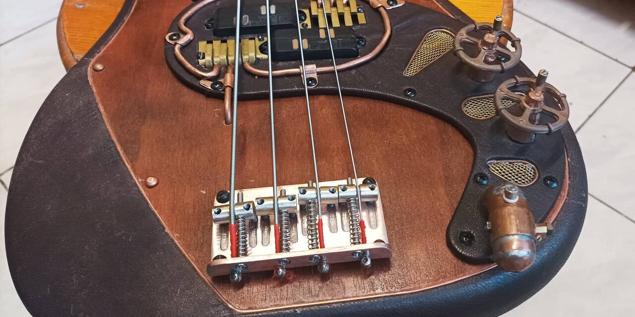

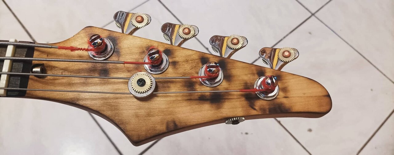

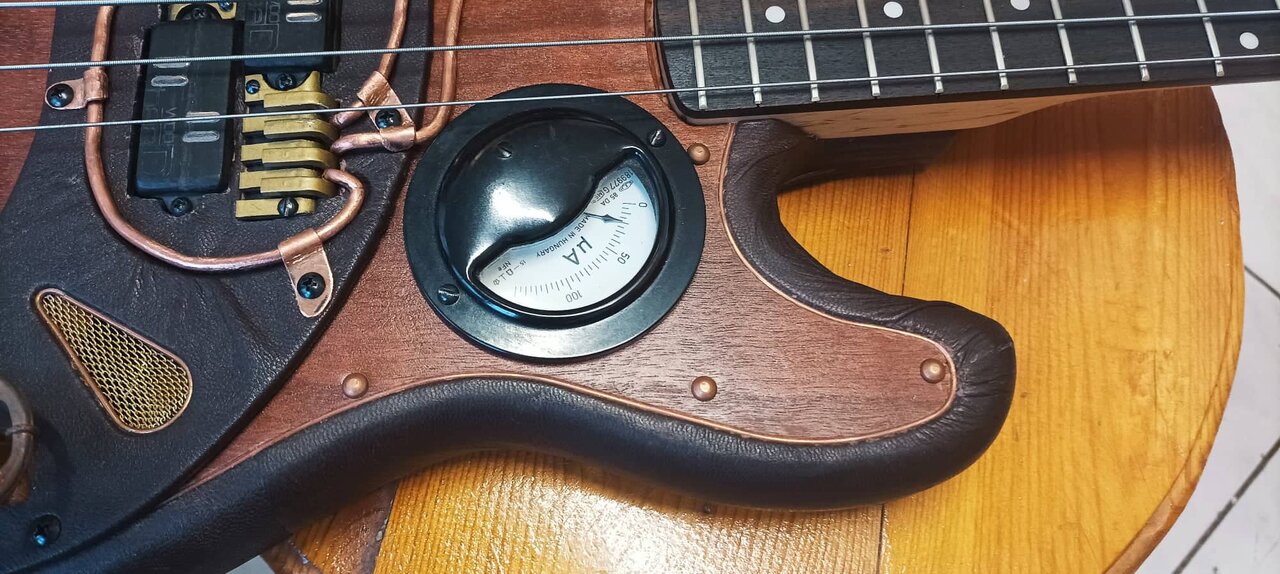

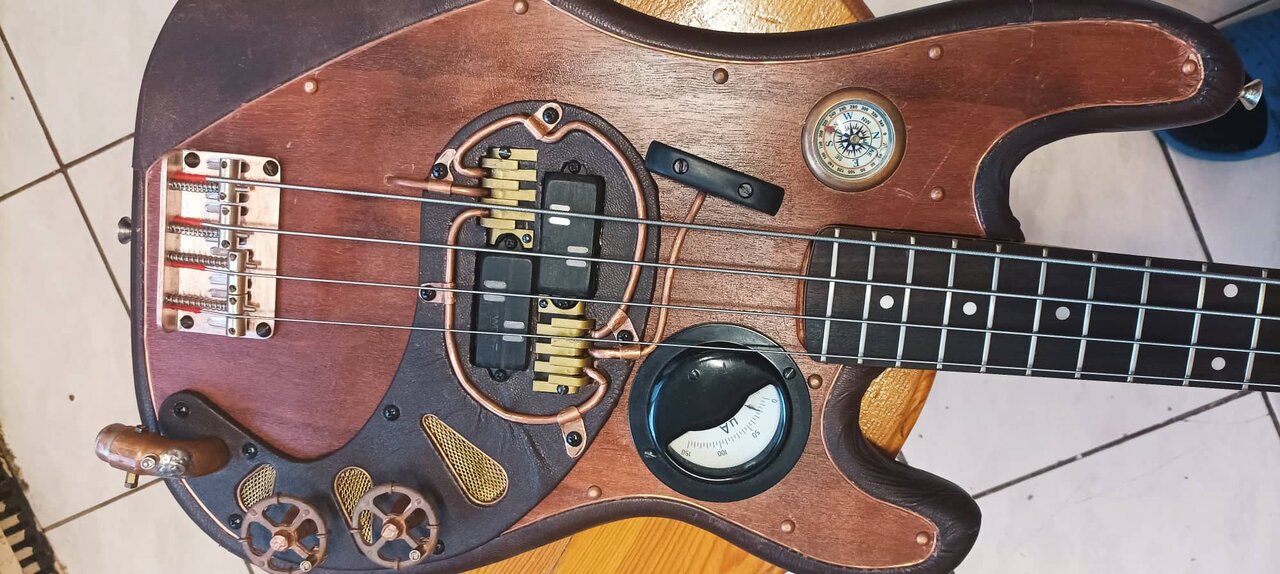

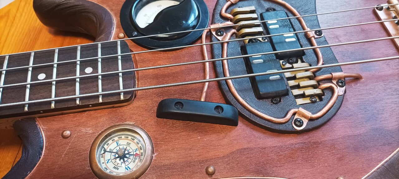

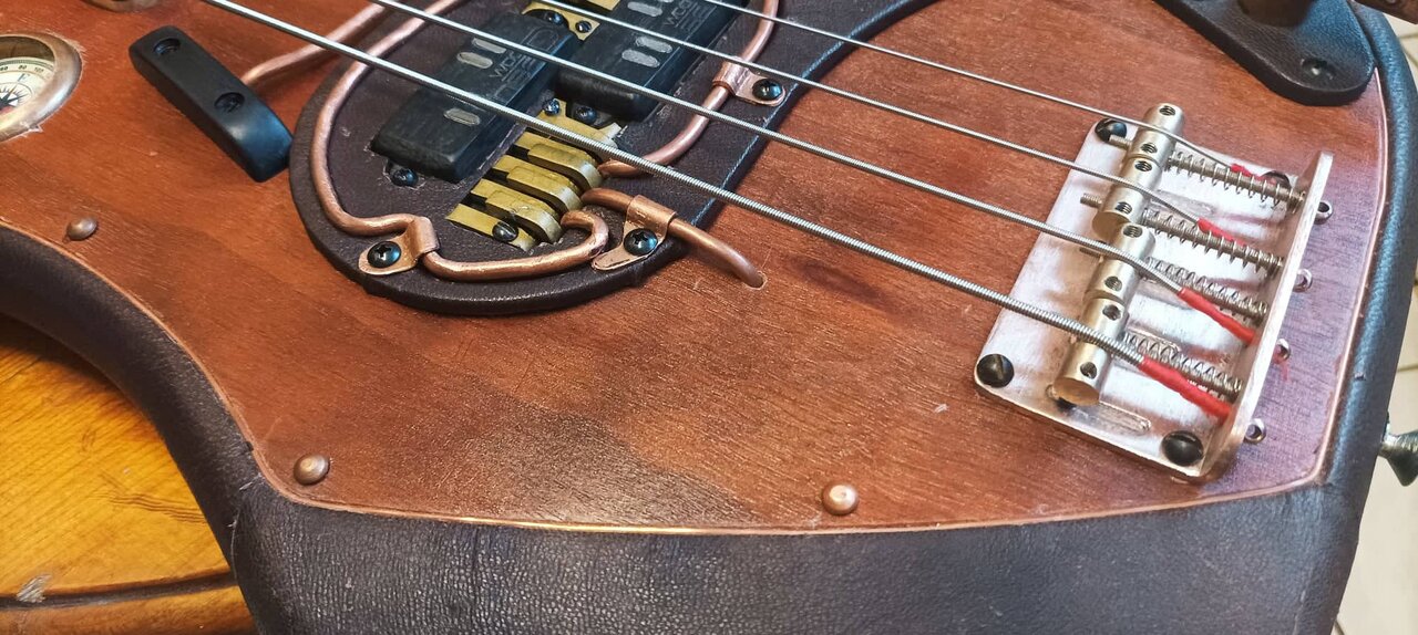

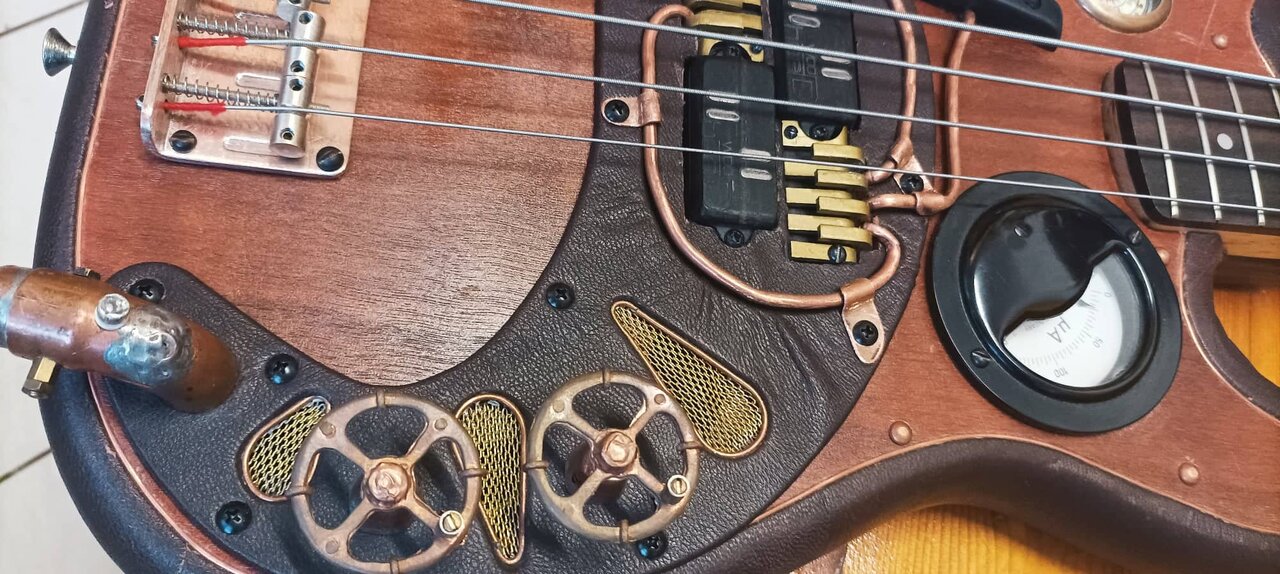

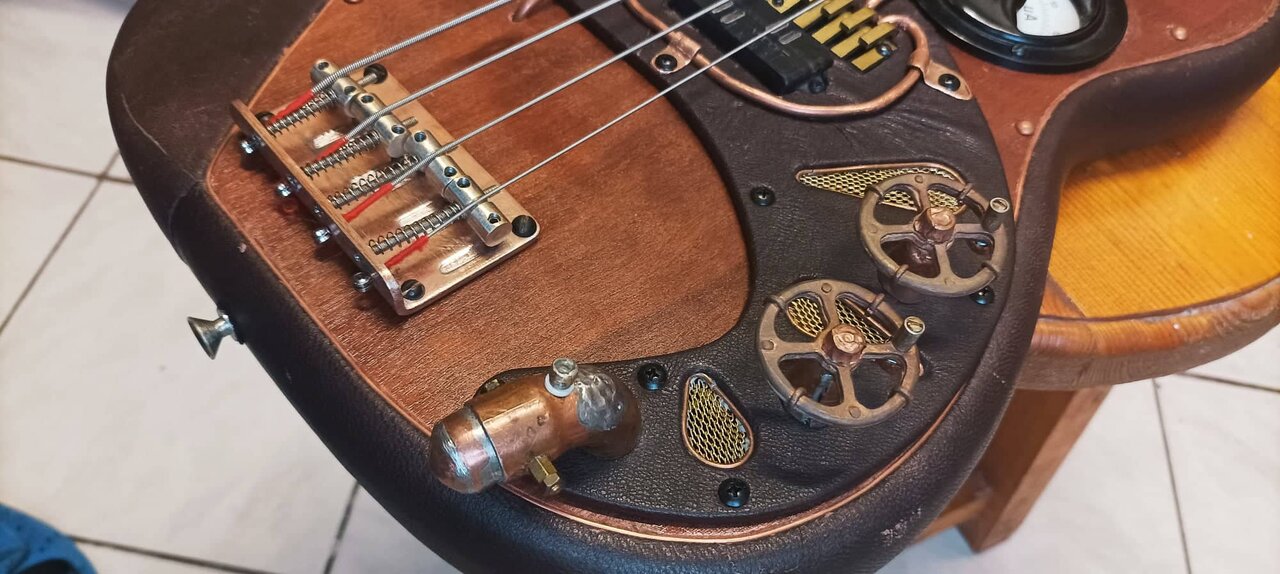

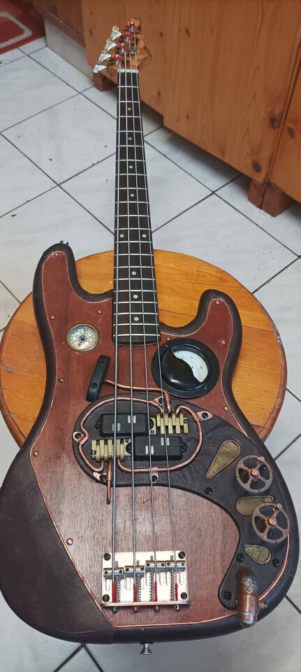

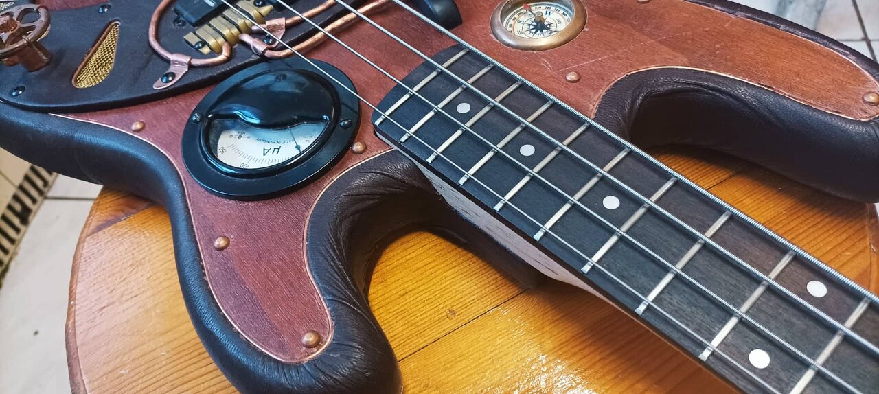

Hier ist meine neu gebaute Precision Steampunk-Bassgitarre. Ich habe es aus einfachen Grundlagen entwickelt. Mein Ziel ist volle Funktionalität und ein markantes Erscheinungsbild.
