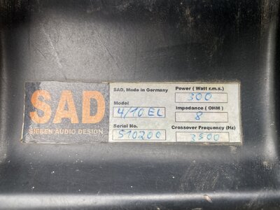

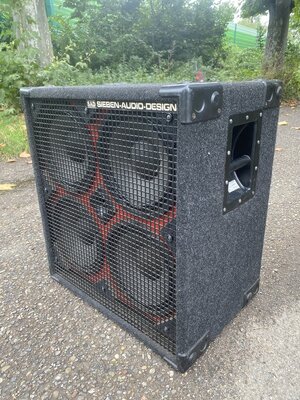

Danke schonmal für die Antwort. Werde mal Bilder machen.
Hi,… ich sag mal Franz,
ich hab noch ne 4x10 SAD-Box mit ähnlichem Problem günstig abzugeben.
Vielleicht können wir ja aus beiden eine heile Basteln? Und du hättest noch 1-2 Ersatzspeaker. Hihi.
Wohne Nähe Freiburg, kannst dich gerne melden wenn dich das interessiert! Und der Weg nicht zu weit ist.
Viele Grüße, Nino
Reaktionen: bassmansemi
Viele Grüße, Nino
Moin, dann sag ich mal Fred 8D
Freiburg wäre kein Problem da bin ich öfters mal.
Mich wundert jetzt nur die 300 Watt. Das sind doch dann andere Speaker?
Wie man schon merkt, ich habe keine Ahnung aber wenigstens davon ganz viel :-)
Aber danke schon mal fürs Angebot
