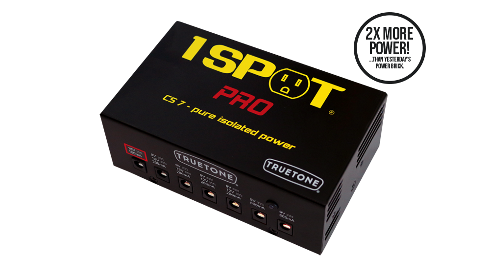

  • #52
Auch hier nochmal: Truetone CS7:
nicht schön aber gut....
