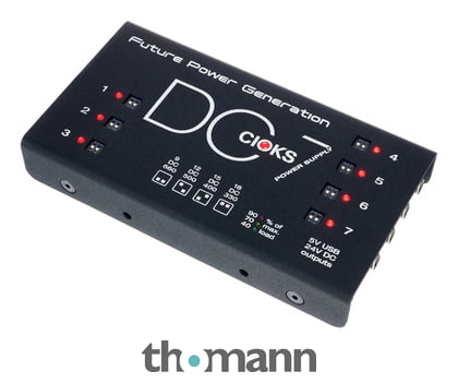

Das Ding ist halt echt die eierlegende Wollmilchsau... aber eben auch scheißenteuer. Die zwei AC Ausgänge sind schon sehr luxuriös.
Ich sehe dennoch den Vorteil ggü. ner fest auf dem Board verbauten Mehrfachdose für separate Wandwarzen nicht so richtig... :gruebel:
ich habe für das Teil einen Gutschein eingelöst, dann ging das mit dem Preis. Ich war lange mit Warzen und Mehrfachdose unterwegs. Mich haben einerseits die Kabel genervt und dass ich bei einem mittelgrossen Board mit 10 Effekten 10 Warzen habe, welche zudem je nach Hersteller qualitativ doch ziemlich unterschiedlich waren.
Edit für den TE: Cioks Ciokolate. Auch ein Grund, warum ich Cioks wählte war, dass ich Herr Ciok kurz persönlich kennenlernte, als ich in Dänemark auf Tour war. Der Herr war mir sympathisch, hat freundlich Fragen beantwortet und ich fand das unterstützungswürdig.
Gruss
claudio

10 Warzen sind dann wirklich n bisschen arg :D aber wenn man - wie ich - überwiegend mit 9V DC auskommt und nur einen 12V AC oder gar 18V für n alten Russenmuff braucht, ist das Schoko-Cioks imho dann doch etwas over the top.
Aber jeder wie er mag :prost:

Ciao @rootbert
Gruss
claudio
Das Teil kostet 360€!!!! Ich glaub- nein ich weiß- das viele hier kein Amp geschweige den einen Bass haben, der soviel Wert ist.
Also ich habe T Rex Fuel Tanks, Harley Benton Power Plant und das Chameleon getestet und das Fuel Tank ist schon super für den Preis.
Es ist halt die Frage, was man braucht, bei dem Board von @keziahj darf ein 360 € Netzteil sein..

Chioks DC7 hab ich auch, klasse!!!
Hat auch noch einen USB-Anschluss, da habe ich die Funke dran (Line 6 Relay G10).
Perfekt.

Ich bin ja eher Blechtrommel als Stromfachmann, gelle, und ich bin froh, dass ich mittlerweile glaube verstanden zu haben, dass man die Voltzahl einhalten sollte bei der Stromversorgung, die (m)Ampere höher als erforderlich sein kann. Nun steht z.B. bei dem Cioks DC 7 "die maximale Ausgangsleistung 48W beträgt"
Hä? - wie rechnet man sowas aus?! Ja, ich ahne, ich muss mir da keine Kopf machen, schon gar nicht bei meinen pillerigen Pedalen, aber vielleicht will ich ja mal E-Blechtrommler werden und dann schadet es nicht so etwas zu wissen...
