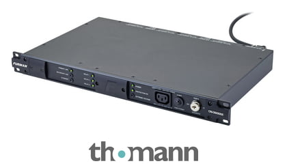

genau aus diesem Grund habe ich auch einen Power Sequencer mit Linefilter von Furman im Heimstudio. Hat auch den Vorteil, dass man nicht den Sicherungsautomaten auslöst, wenn man den ganzen Krempel anwirft.
  • Stufe 0 (always on): Computer und Laptop
  • Stufe 1: Pult, Rack, Interfaces
  • Stufe 2: Keys und Instrumentenamps
  • Stufe 3: Monitore und Endstufen
Daran vorbei eine separate Zuleitung für alles, was nicht Audio ist. Also Bildschirme, Netzwerkhardware, Drucker, Ladegeräte, Lötkolben, usw.

ich habe meinen für einen Hunni bei einer Räumung gekauft. Da die bei Veranstaltungstechnikern und Festinstallationen recht beliebt waren, tauchen immer wieder mal welche auf.
EDIT: Wichtig ist, dass der Schlüssel dabei ist, sonst kann man das Ding nicht in Betrieb nehmen oder remote steuern.

Der Furman macht ja für das Geld noch ne Reihe anderer Dinge, wenn es nur um die Einschaltreihenfolge geht, kann man das manuell lösen.
Für die Serververkabelung im Keller hab ich eine einfache PDU von APC, die es aber anscheinend nicht mehr zu kaufen gibt und, gebraucht gekauft, auch erschwinglich war.
Die kann man so konfigureren, daß, sobald sie Strom hat, die acht Dosen in bestimmten Zeitabständen eingeschaltet werden oder eben immer/direkt Strom haben.
