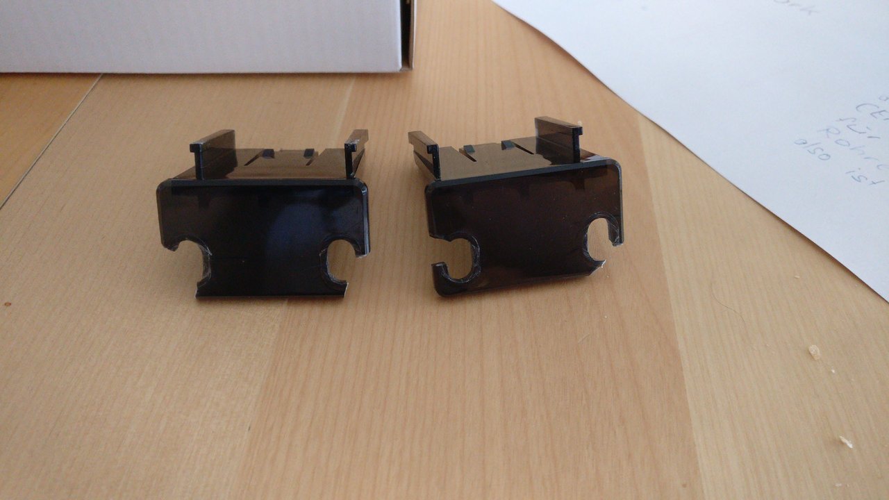

So sehen die kaputten aus. Verschick ich morgen oder so an @buchi1974

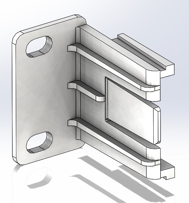

3D-Modell ist fertig. Mal schauen wie der Drucker kommende Woche so ausgelastet ist...

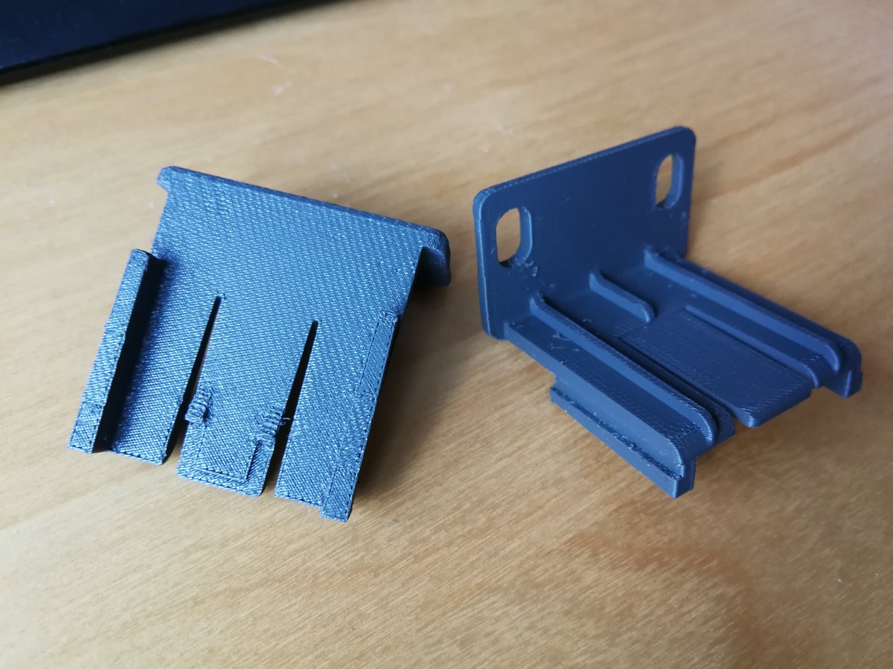

Sind fertig und gehen in Kürze auf die Reise...

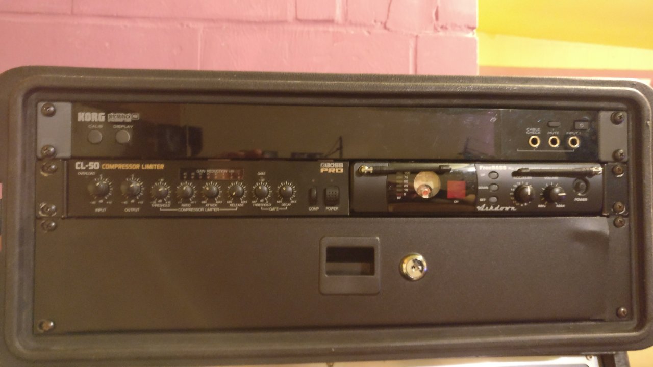

Die von @buchi1974 gedruckten Ears sind seit Dienstag Abend eingebaut und erfüllen ihren Zweck einwandfrei. Die Farbe geht für meinen Geschmack auch in Ordnung. Foto ergänze ich nachher, da aufm Handy...
