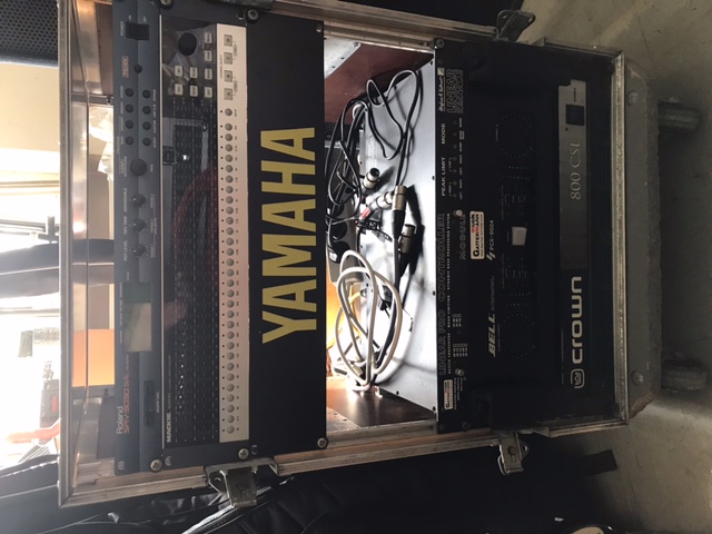

Was sind denn das für viele Knöppe an dem Buzzard? Und 4 Stereo-Endstufen im Rack ...
  • #32
Ciao @goldbass
ich vermute, dass die zusätzlichen Knöppe für Aktivelektronik und die Schalter für Coil Splits zuständig sind.
Die TE PPA Endstufen sind mittlerweise ultraselten, es waren noch nie sehr viele, da die nicht sehr gut verkauft wurden. Es gab sie ja in 300, 600, 1200W Gesamtleistung an 4 Ohm. JE hatte vier 600er im Rack, also 8x300W, 2.4kW Mosfet gesamt bei einer geschätzten Anschlussleistung des ganzen Racks gegen 4kW... Darum sind da auch drei Furmänner drin, einer kann "nur" etwa 2.3kW ab :O!
Ich nähme gerne eine der Endstufen, trotz des stolzen Gewichts der 600er von gegen 20kg.
Gruss
claudio
Reaktionen: fmm und goldbass
