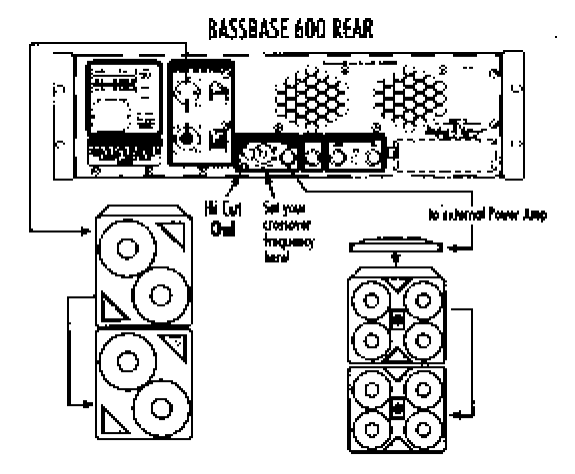

Ich hab mal wieder eine dumme frage:
Mein AMP (bassbase 600) ist bi ampimg fähig, und ich hab ehrlich gesagt keinen Schimmer was das ist.
Aber wenn man sowas einbaut und damit wirbt muss es ja was bringen...
Also meine fragen:
- was ist das
- wie funktioniert es
- Vorteile
- wie kann ich es (sinnvoll) nutzen
- brauche ich evtl spezielles equipment
LG Elias
Das bedeutet das dein amp zwei endstufen hat getrennt für hohe und tiefe frequenzen. Du kannst also getrennt über eine box die hohen frequenzen und über einer weiteren box die tiefen wiedergeben.
Nein, das bedeutet das nicht. Bei GK ist das so, hier nicht.
Der Hughes&Kettner BassBase 600 hat nur eine Endstufe, diese befeuert die beiden Ausgänge "Speaker Outputs".
Du kannst mit dem Ausgang "High Range Line Out" in eine zweite Endstufe gehen, mit der Du dann andere Boxen betreiben kannst. Aus diesem Ausgang kommt nicht das gesamte Signal des BassBase (wie etwa aus dem Line out rechts daneben), sondern nur der Teil oberhalb der mit dem Drehregler einstellbaren Frequenz. Mit dem Knopp im Feld kannst Du einstellen, ob dieser hohe Bereich bei den "Speaker Outputs" des BassBase ausgeblendet ist, oder ganz normal mit rauskommt.
Du bräuchtest eine Endstufe oder einen Amp mit Poweramp-In und eine weitere Box. Oder 4 Boxen.
Der Sinn der ganzen Sache ist, daß Du Deine Power vervielfachen kannst, indem Du z.B. 2 15"-Boxen an den Amp hängst und dann noch 2 4x10" Boxen an die externe Endstufe, die keine Klangregelung hat. Man kann dann auch diese obere Hälfte des Signals durch Effekte jagen und mit dem BassBase selber nur den "Bass" verstärken.

Hier gibt es Bildchen und die englische Anleitung.

Ich besitze keinen solchen Amp, aber ich kann englische Bedienungsanleitungen lesen und habe so ein Top mal im Proberaum gehabt, das konkrete Gerät konnte das laut Besitzer nicht.
Der eigentliche Sinn der Sache ist Arbeitsteilung, um das Systhem effektiver zu machen und den Sound differenzierter..... ansonsten stimmt
das schon in etwa was du beschrieben hast.
Manchmal ist es sinnvoll gewisse Effekte, wie z.B. Chorus, Flanger und Co, also einige Modulationseffete über den Mittel/Hochtonbereich zu
schicken und den Bassbereich ohne Effekte zu fahren damit der Sound nicht "matschig" wird, oder "wegschwimmt" und andererseits kommen
z.B. Verzerrer besser rüber, wenn sie nicht über den Hochtonbereich und da speziell über Hochtöner gejagt werden.
Mit mehr Power hat das deshalb weniger zu tun, aber mit vorhandene Power besser nutzen durch Arbeitsteilung. :bier:
