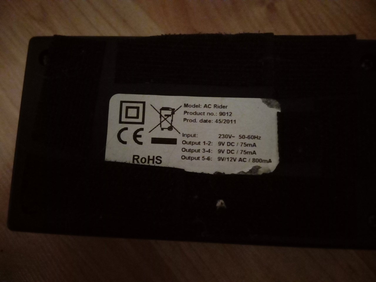

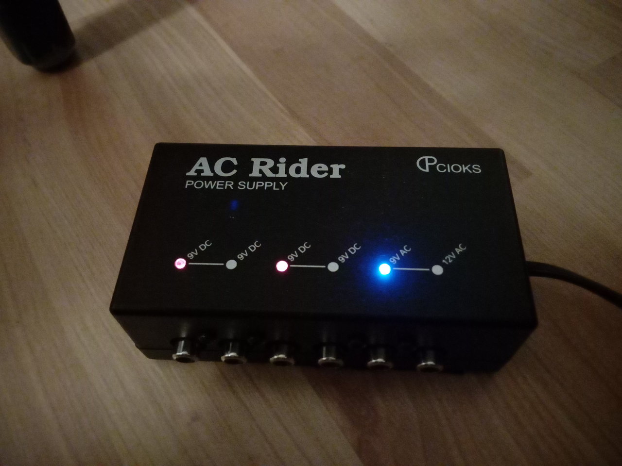

Moin Cioks Expertinnen und Experten!
Weiß von Euch jemand wie man beim alten AC-Rider von 9 auf 12 V umschaltet?
Ich hab das Teil ohne Anleitung vor längerer Zeit gekauft und nie 12 V gebraucht.
Ich würde jetzt aber den Radar dranhängen wollen, der will 12 V.IMG_20201211_181039.webpIMG_20201211_181039.webpIMG_20201211_181032.webp
So schaut der Gerät aus.

  • #35
gar nicht, da kommt nur das raus, was auch drauf steht. Der Moer Radar brauch, glaube ich 12 V DC. Das steht an diesem Teil nicht zur Verfügung.
Reaktionen: yhawks
  • #36
Ah ja , richtig der ist da wählerisch. Ich brauche wohl ein anderes Netzteil...
Hört das denn nie auf?
