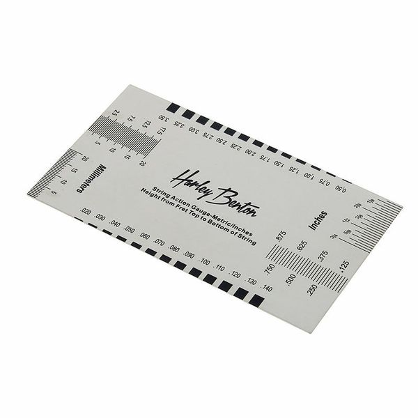

Dann gibt es so kleine Lineale für diesen Zweck
Ich finde das eine echte Challenge, da Licht unter die Saite zu bekommen, und dann richtig abzulesen, bei welcher Marke noch Luft zur Saite ist, und welche dann das richtige Maß nennt. Ich benutze tatsächlich eine Fühllehre, die ich mir mal gekauft habe, als ich noch einen C-Kadett besaß, bei dem man das Ventilspiel selber einstellen konnte. Aber auch das ist niggelig....ab wann klemmt das Blech zwischen Saite und Bund, und halte ich es optimal flach?

Das Ding von Harley Benton funktioniert- ich persönlich würde es mit Fühlerlehren probieren.
Reaktionen: Tiefton und bandchef
