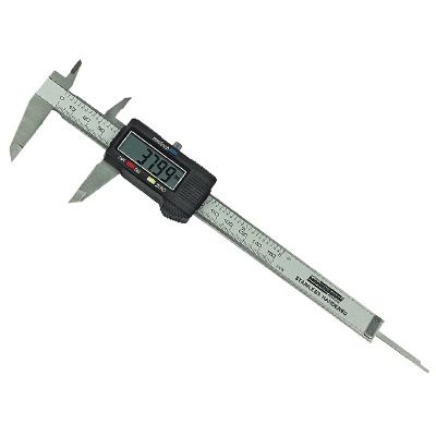

Auf die Frage, wie man solche Werte misst:
Ein digitaler Meßschieber.
...selbst günstige Modelle taugen oft schon dafür.
-Saitendicke messen und nullen
-Bundkrone bis Oberkante messen (mit unterem Teil)
..durch das Nullen wird die Saitendicke abgezogen.
Damit kann man auf (theoretisch) auf 1/100mm genau messen. Für Ältere wie mich, wird es schwerer den Punkt zu sehen, wo der Meßschieber Kontakt mit der Saite hat.
Leichter wird es, wenn man den Bass verstärkt. Dann hört man, wenn der Meßschieber Kontakt mit der Saite hat.
So ein Meßschieber lohnt sich immer, damit kann man auch andere Dinge gut nachmessen. Innen-/ Außen-Durchmesser und Tiefen. Alles eben sehr genau, also generell empfehlenswert.
