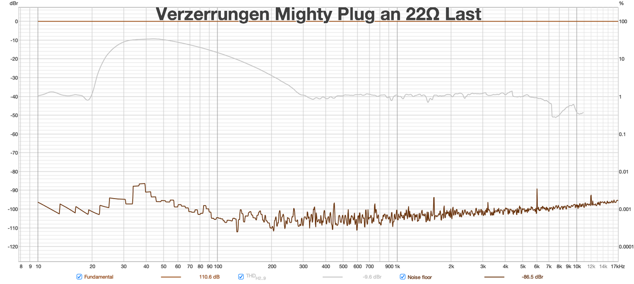

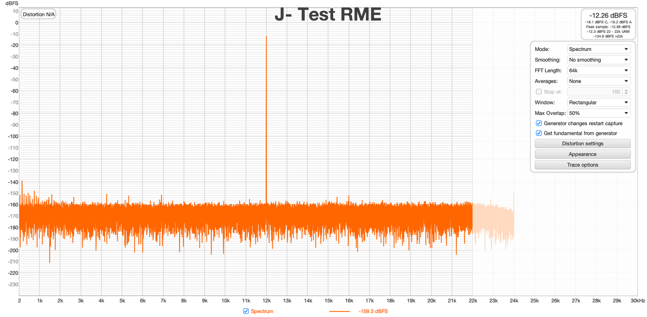

Also, das Gerät hat eine massiv instabile Clock. Mit Rechteckfenster konnte ich nichtmal gescheit messen, bei reinem Sinussignal wohl gemerkt.
So sieht ein 12kHz Rechteck auf dem Mighty aus:
So *sollte* das Ergebnis eigentlich aussehen:
Dass sowas auch in günstig und brauchbar(er) geht, zeigt das 10€ USB auf Klinke-Dongle von Apple: Hier sieht man zwar bereits Artefakte durch Schwankungen in der Clock (die spikes, die sich symmetrisch um die 12kHz verteilen), sie sind aber recht niedrig und ganz wichtig: das eigentliche Nutzsignal ist klar definiert und recht stabil.
Der Frequenzgang ist etwas beschnitten, das lässt sich auch mit EQ nicht wirklich ausgleichen.
Bei ca. 900mV Ausgangssignal an 22Ω (ca. 36mW) verzerrt das Signal bereits stark und hörbar. Der THD ist auch stark Frequenzabhängig.
Sind nur ein paar quick&dirty Tests, die meinen Höreindruck und die Entscheidung, das Ding damals wieder zurückzugeben aber bestätigt haben...
Kann gern noch mehr testen, wenn da Bedarf besteht. In ein paar Tagen geht das Teil wieder zurück. Schade eigentlich, Funktionsumfang ist an sich super und genau sowas suche ich auch. Aber bisher habe ich noch nichts in annehmbarer Qualität gefunden. Selbst das Apogee Jam+ kommt nicht ansatzweise an die Qualität von einfachsten Desktop Interfaces wie der Scarlett Reihe etc. heran. Dabei gibt es entsprechende Codecs von Cirrus oder ESS teilweise sogar mit integrierten, sehr brauchbaren Kopfhörerverstärkern. Apple benutzen ja genau sowas in ihrem Dongle...

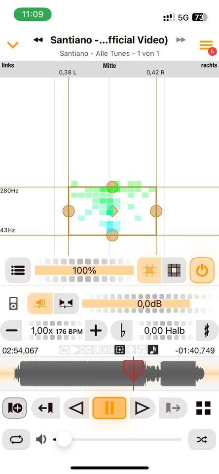

Lautlos und mobil:

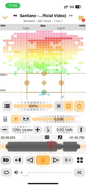

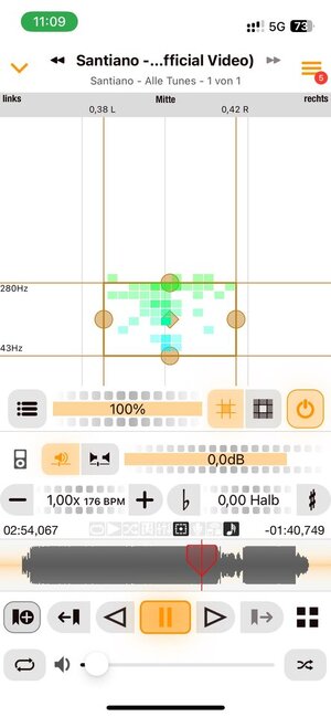

Das Lied wird (als unveränderte MP3), abgespielt über das iPad mit Anytune Pro+. Da drin gibt es einen Software-EQ, den man sich quasi optisch zurechtziehen kann. Geht ziemlich intuitiv und schnell und das Ergebnis ist in Ordnung. Es geht -wie befürchtet- auch etwas von der Bass-Drum verloren, aber das ist auszuhalten.
Unten angehängt sind zwei Screenshots. Das "Rechteck" in diesem EQ-Feld kann man sich mit den Fingern zurechtschieben und sozusagen positiv und negativ stellen. Also "Alles außer Bass" und "nur Bass". Vielleicht probiere ich parallel nochmal die Variante über LLALA.ai aus. Mal schauen, ob der Bass da noch sauberer rausgerechnet wird.
Das iPad dann in den Aux-In vom VOX Amplug und von dort, zusammen mit dem eignen Bass, über den Kopfhörer auf die Ohren. Das geht dann auch im Park oder am See oder an einer anderen vergleichbar romantischen Stelle, die man zum Üben am Ende dann doch nie aufsucht :-)
