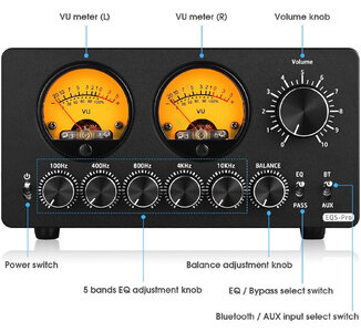

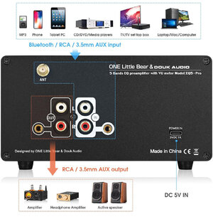

Ein Gerät hatte ich mal rausgesucht, dass meine Anforderungen wohl erfüllen könnte, wenn ich nix übersehen oder falsch verstanden habe:
Douk Audio Mini Bluetooth 5-Band EQ Vorverstärker Equalizer EQ5-PRO​
Was haltet ihr davon?
aber man hat keinen EQ.
Doch, es gibt einen 10-Band-EQ für den Bluetooth-Eingang mit vier speicherbaren Presets.
Und die Bluetooth-Verbindung hat ja nichts mit dem Dateiformat zu tun.
Aber das Ausfiltern der Bassspur per EQ wird sowieso nur mittelmäßig gut gelingen (je nach Song/Mix). Hast du das schon mal ausprobiert?

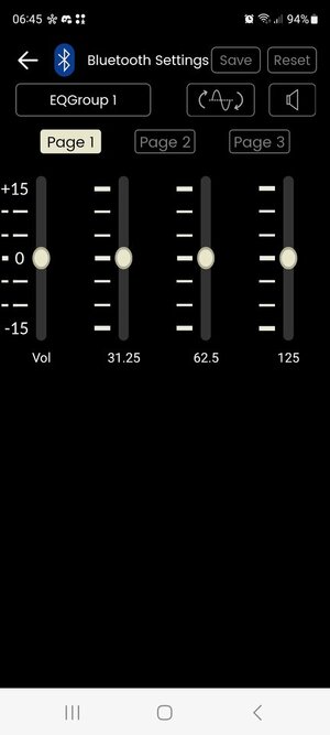

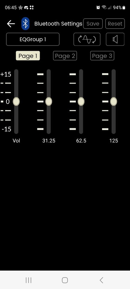

Es gibt 2 EQs. Der eine ist in dem Signalpfad vom Bass und bearbeitet auch nur das Basssignal. Der andere versteckt sich in den Einstellungen für Bluetooth und funktioniertnur für die Jamtracks bzw. das über Bluetooth eingespielte Material. Ob bei einer USB-Verbindung auch ein EQ greift, weiß ich nicht, hab ich noch nie benutzt. Der NUX ist ja eben eine transportable Lösung.
