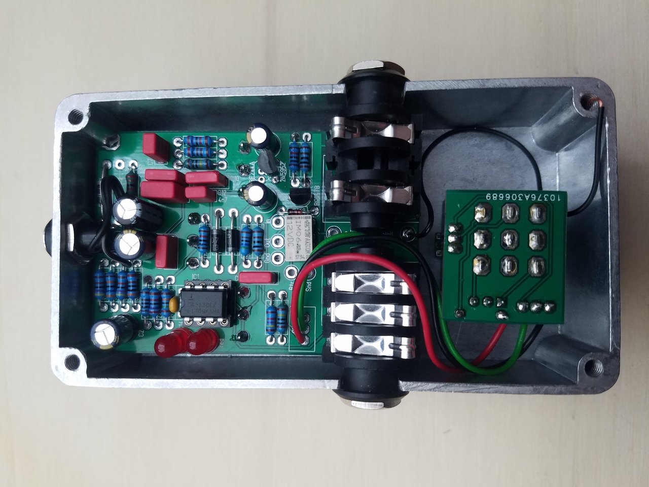

Die Farbe umzu drehen (rot Strom, blau aktiv) ist aber ganz einfach. Wenn man das Gerät öffnet befinden sich da 2 Platinen drin.
Eine mit den Buchsen links (das ist die Hauptplatine), die andere rechts auf dem Fussschalter.

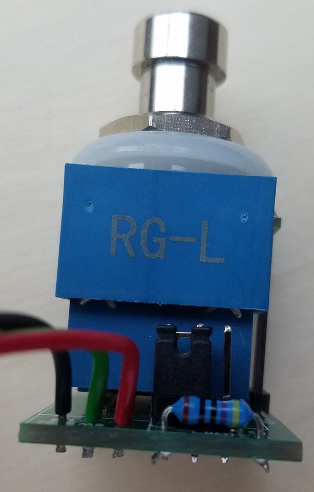

Und genau diese Platine hat einen kleinen Jumper.
Den muss man nur umstecken, und schon sind die Farben gedreht.
