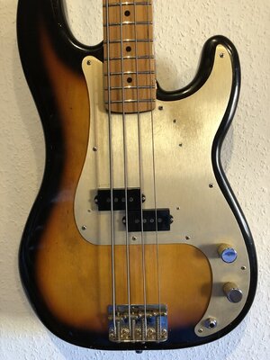

Wie gesagt, das kann ich nicht bestätigen. Ich kann mal versuchen ein paar Detail-Shots zu machen von dem, was er bei meinen Bässen gemacht hat, wenn Interesse besteht. Diese großen freigelegten Flächen, insbesondere bei der Armauflage finde ich übrigens alles andere als authentisch bei Bässen, die können eigentlich so auch kaum entstehen- bei Gitarren, die geschrammelt werden ist das anders, aber einen Bass spielt man eben nicht wie eine Rhythm-Guitar :D Ganz nebenbei, die hasst Davide übrigens nach eigenen Angaben selbst ;-) (aber wenn die Kunden es wollen, bekommen sie es natürlich)...
Sowas ist definitiv "way too much" bei einem Bass...zumindest meiner Meinung nach. Das Edgewear unten etc. oder oben in der Mitte lass ich mir gefallen, aber die Schrammelspuren!?

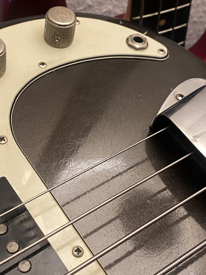

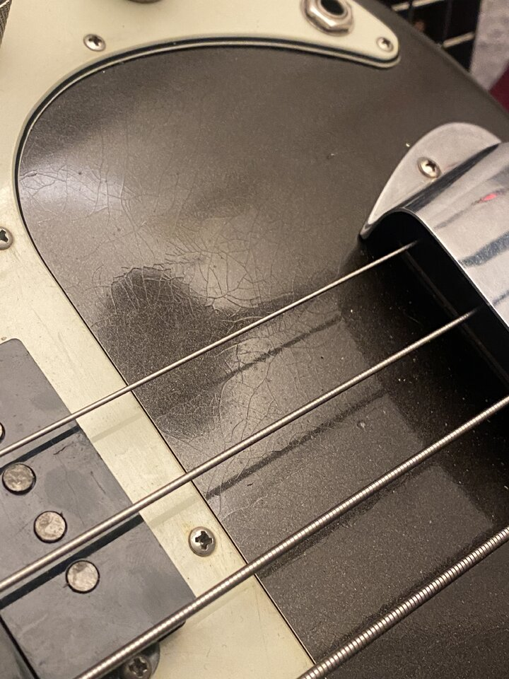

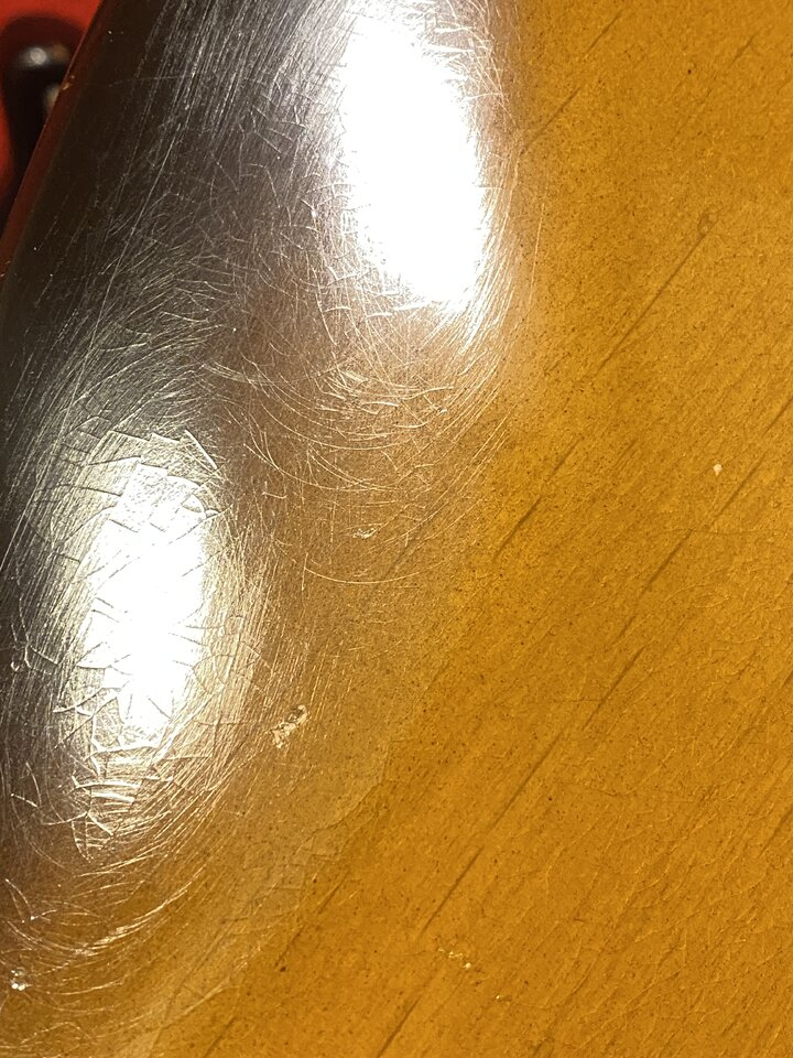

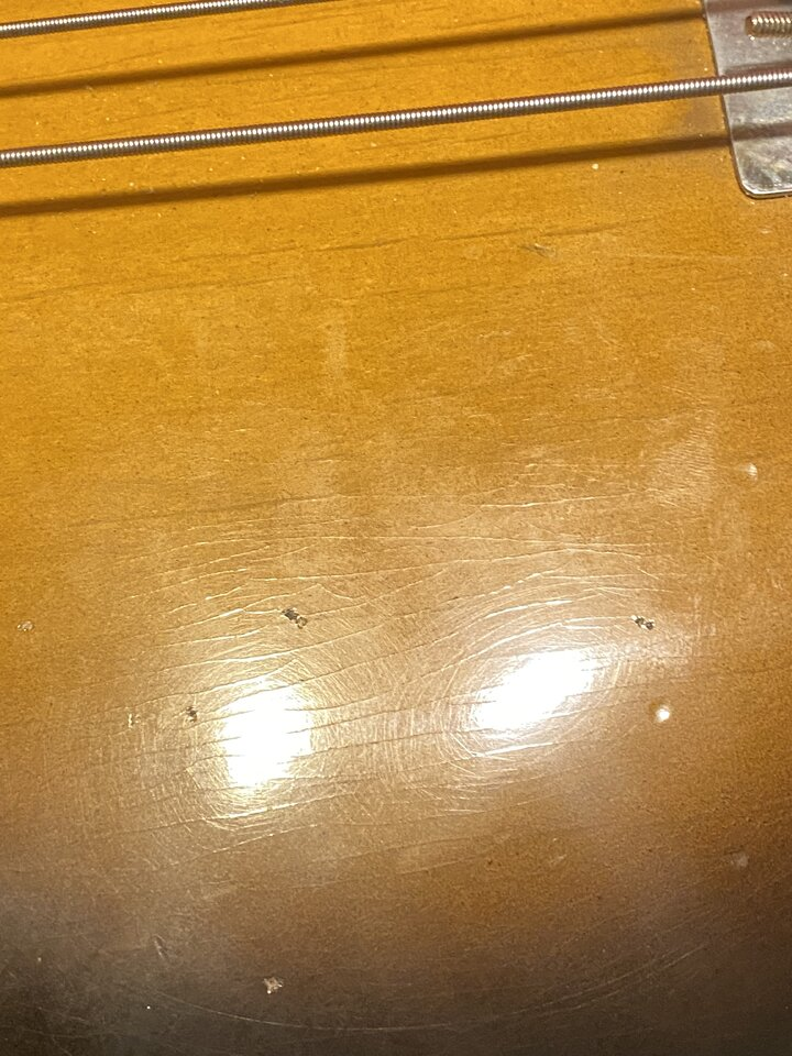

Edith:
Hier mal Nahaufnhmen der Bodies, bei denen ich (nachträglich) die Mikro-Cracks gemacht habe:
Leider nur in bestimmtem Winkel zu sehen und auch schwer zu fotografieren....
Sieht echt top aus, wie genau machst Du das, einfrieren (in einer Tüte?) dann mit dem Fön auftauen?
  • #393
Nimmst du echt Kältespray? Druckluft reicht auch aus (Dose auf den Kopf!) und wird sogar noch kälter m. M. n
Ich hab auch schon Feuerzeug-Gas genommen.
Wichtig ist mir nur, dass es nicht zu schnell, zu kalt wird. Ich mag lieber die extrem subtilen Risse, die man erst bei genauem Hinsehen sieht und nur in bestimmtem Winkel. Ganz schlimm finde ich "senkrechte" Risse oder die, die zu tief, zu breit sind.
Finde auch, es passt nicht zu jedem Bass/jeder Farbe.

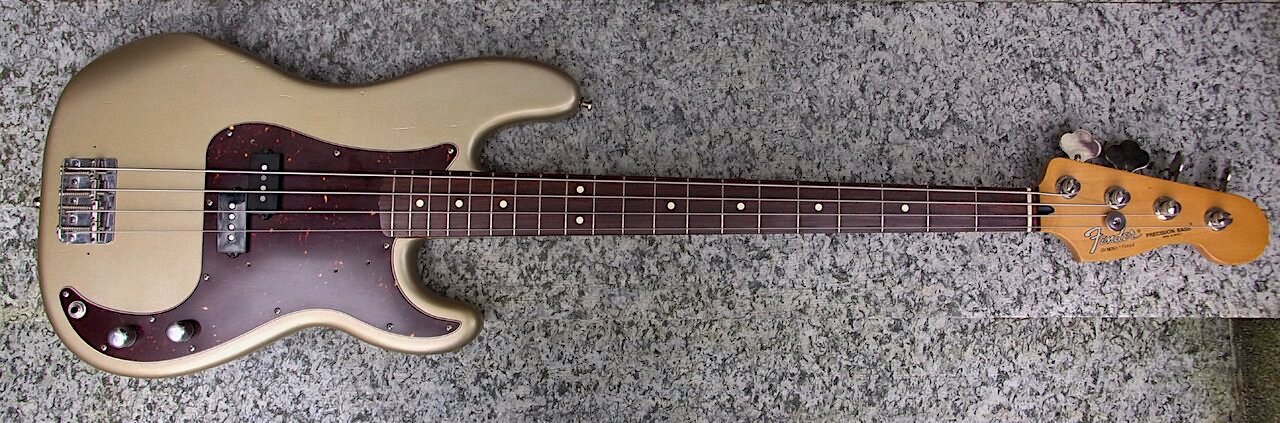

Da ja hier ( leider ) schon länger Funkstille herscht, ist das mit meinem aktuellen Refin ein schöne Gelegenheit den Thread mal wieder etwas aufzufrischen.
Der Body ist ein 2017er Franchin aus ausgesuchter leichter Erle der mal Vintage White relic "war" denn ich hatte mich an Weiß satt gesehen, ist auch igendwie nicht meine Farbe und da hab ich mich kurzerhand entschlossen ihm ein Refin in "Shoreline Gold" (Nitro) zu verpassen und so sieht er jetzt aus:
Hals ist ein 1993er Fender MiM mit 7,25" Radius, Mechaniken Sandberg Alu ultralight, PU's Fender Yosemite, Richter passiv Elektronik, Pickguard Fender US ( 3,32kg ! )
Moin @p-basscharly61,
falls der Body mal "über" sein sollte, sag mir doch bitte Bescheid... suche für ein Projekt gerade exakt so etwas! ;-)
