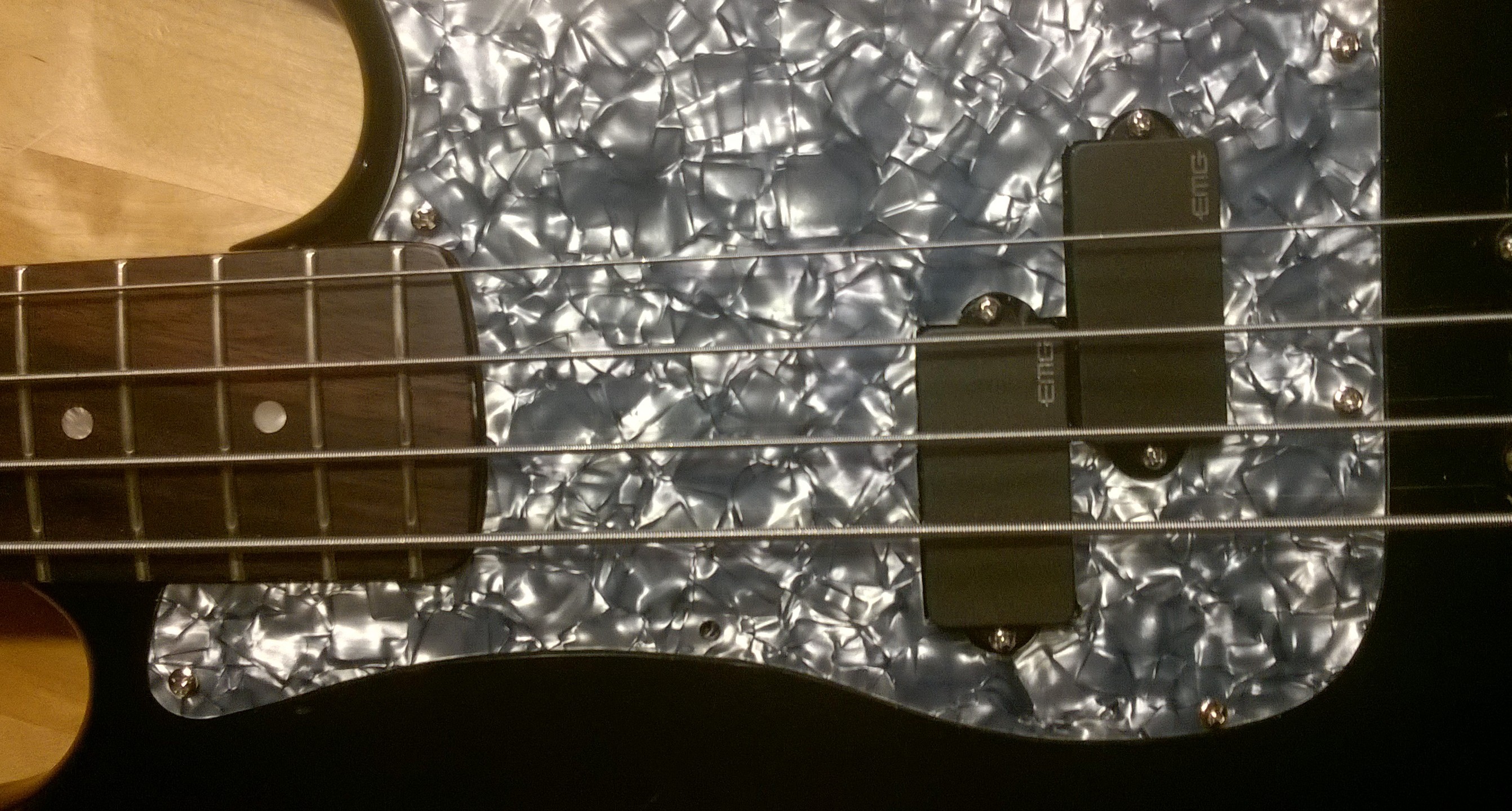

Oder Pickguard aus einem Rohling selbst ausschneiden
geht gut. mit Laubsäge. pickguard Rohlinge haben in der Regel eine durchsichtige Schutzfolie draufkleben. Darauf anzeichnen, aussägen und die Kanten mit superfeinem Schleippapier nacharbeiten. Wird dann so.

  • #48
Mein letztes Pickguard habe ich ebenfalls mit 'ner Laubsäge ausgesägt. Allerdings habe ich den Umriss mit 'ner Messerspitze in die Folie geritzt, da es bei 'nem Strich mit 'nem Edding nicht besonders genau wurde, da ich die exakte Linie nicht richtig treffen konnte. Die Kanten wurden dann mit 'ner Feile und zum Abschluss mit feinem Schleifpapier abgerundet.
Wenn's aber einfacher und schneller gehen soll, würde ich dir auch zu 'ner Klebefolie für dein jetziges Pickguard raten.

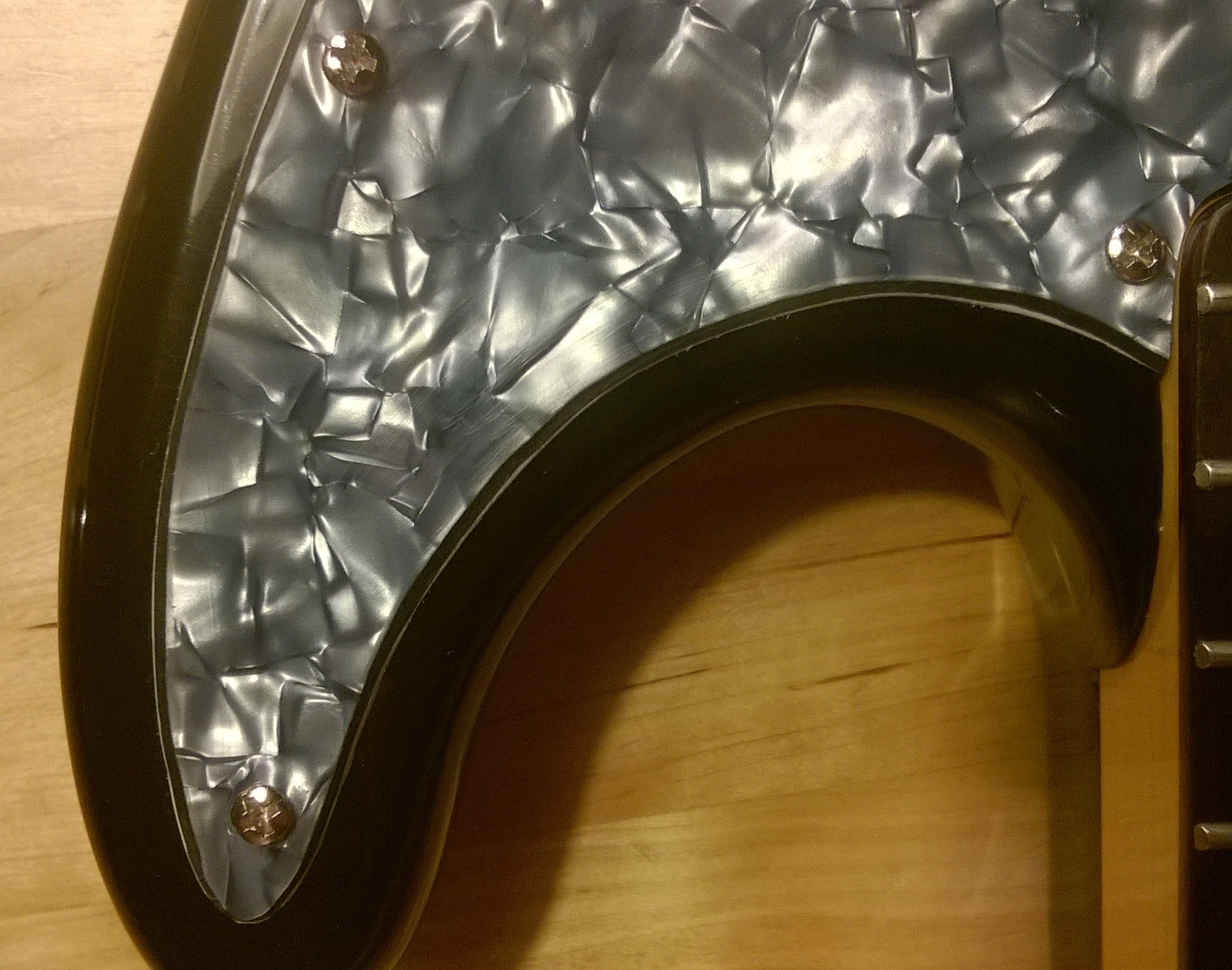

Hab mit der Handsäge angefangen und die endgültige Kontur mit der Feile bzw "Dremel" fertig geschliffen. Jetzt sind wir aber schon weit weg vom eigentlichen Thema ...

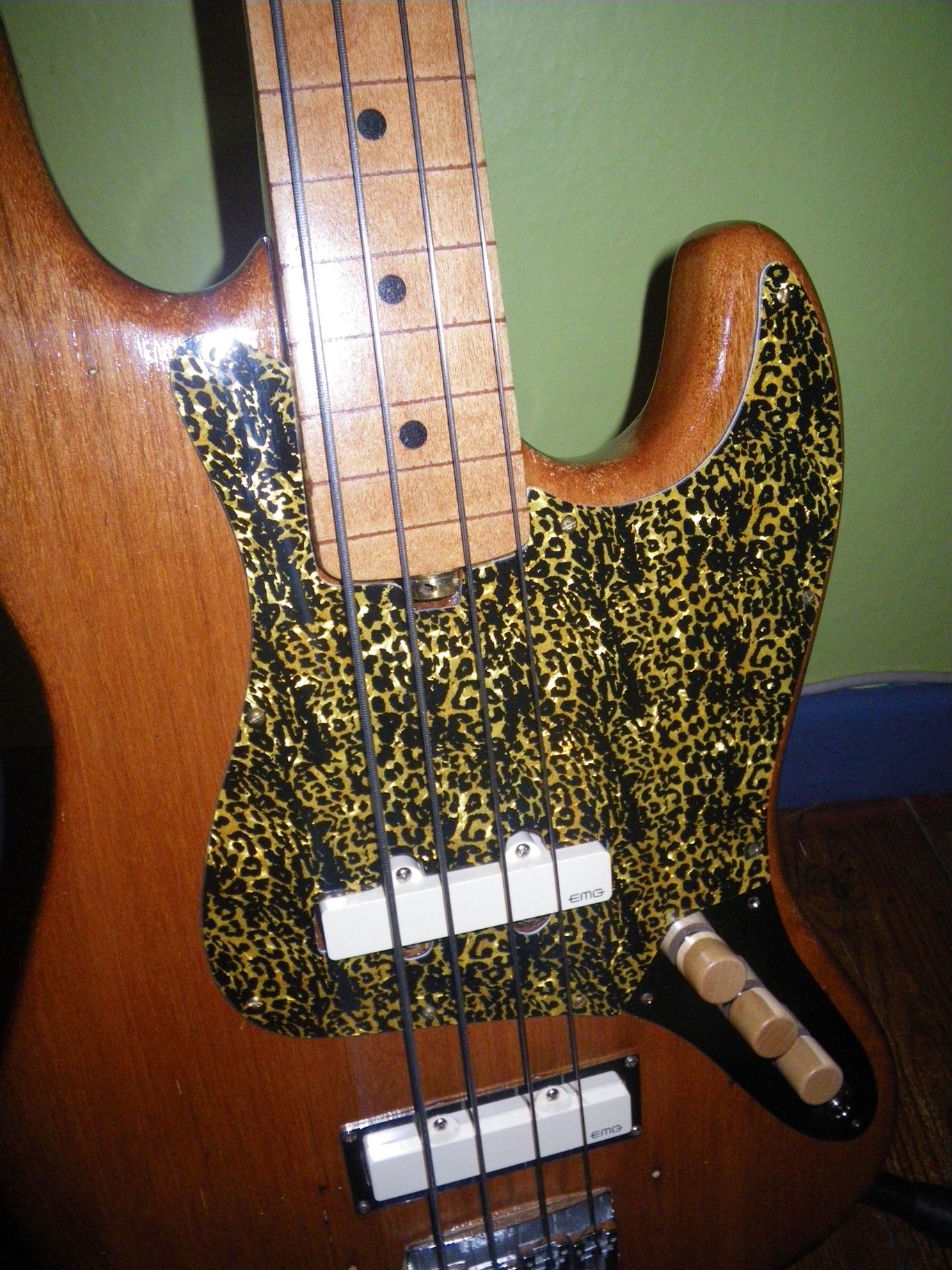

Aus der Nähe ist das natürlich nicht optimal ...
