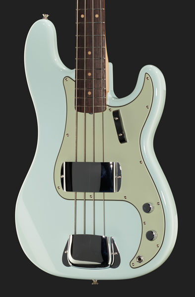

Jetzt suche ich einen Gitarrenbauer, der dem jungfräulichen Body eine saubere Lackierung zu einem fairen Preis verpasst, die Farbe soll ein faded sonic blue sein, wie es Fender z.B. beim aktuellen 63er AV Preci anbietet. Muss nicht in Österreich sein, ich versende den Body auch gerne nach Deutschland.

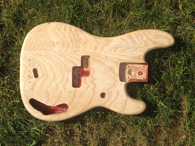

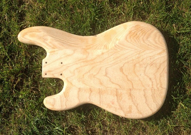

Also offen gesagt finde ich die Maserung sogar sehr hübsch und das 3teilige stört überhaupt nicht.
