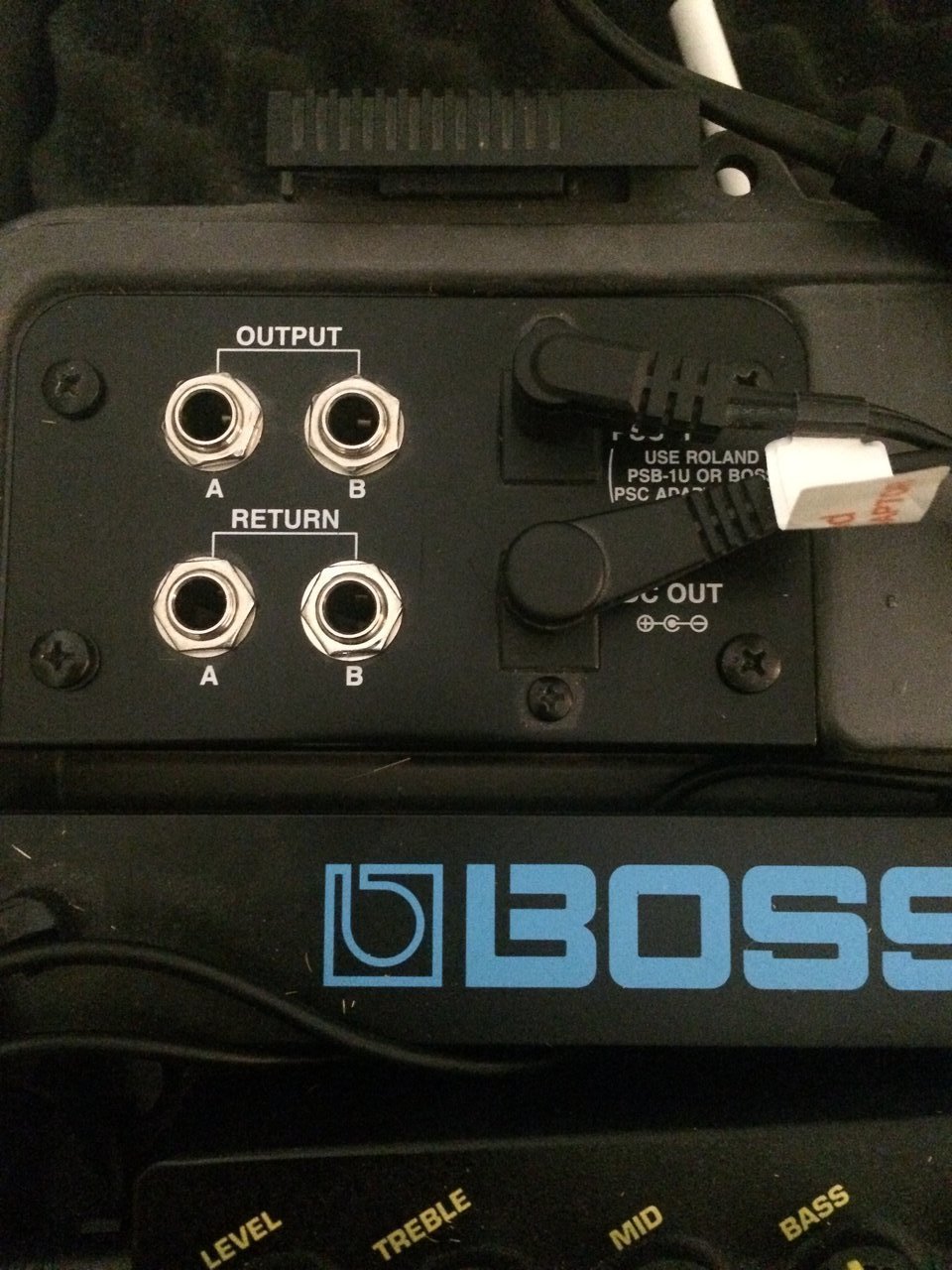

Ich habe ein Boss* BCB-60 Pedalboard, bei dem der B Return/Output tot ist, A funktioniert einwandfrei. Ich habe das Board gebraucht gekauft und bisher nur wenig benutzt. Ich weiß also nicht, ob der Defekt von Anfang an vorhanden war. Ich habe das "Trägerteil" abgeschraubt und keine Beschädigung gesehen, das ganze Konstrukt ist ja sehr simpel und eigentlich unkaputtbar – sollte man meinen.
Kann man hier etwas reparieren bzw. das "Trägerteil" als Ersatzteil bekommen? Was kost' das?

Ich nehme mal an, dass die je 2 Klinkenbuchsen auf der Rückseite lediglich durchgeschleift sind... Kannst du das Teil mal von hinten fotografieren?
Und - nein, ich will dich nicht für blöd verkaufen - du gehst jeweils in Return A und Output A bzw. Return B und Output B?

ein Foto bringt nicht viel, weil die Buchsen eingekapselt sind und mit einer Platine verlötet sind. Da sieht man keine Kabel. Return/Output A und B sehen absolut identisch aus, keinerlei Beschädigungen. Im Monobetrieb, den ich habe, wäre es laut Bedienungsanleitung sogar egal, wenn ich z.B. Output A mit Return B verbinde. Aber die Nichtfunktion habe ich auch mit Return B und Output B.

@bassilisk Die Buchsen sind lediglich durchgeschleift. Also einfach die alten Buchsen raus, neue eingebaut und verlötet. Habe an meinem Board auch viel rumgebastelt (siehe: Zeig dein Baord) und das ganze Board ist keine elektronische Hochwissenschaft. Die vier Buchsen haben lediglich die Funktion einer "Patchbay"...
