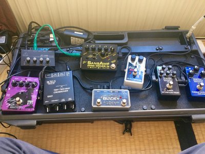

Danke für die Anteilnahme! Ich hänge mal ein Foto von meinem Pedal Board an. Die Verkabelung ist noch sehr grob...
An Switchblade A hängt der Rolls Crossover und der Sheehan Drive. Switchblade B ist verbunden mit MXR Octaver - Envelope - Pitchfork - Sansamp.
Der Sansamp ist mit dem grünen Kabel an einen Behringer Mischer angeschlossen, der Sheehan Drive mit dem roten Kabel. Den Mischer habe ich gestern testweise gekauft, um zu sehen, ob ich die Lautstärkeunterschiede zwischen Weg A und B ausgleichen kann.
Das Pedalboard ist verbunden mit einem Allen&Heath ZED 10FX Mischpult.
Selbst wenn ich mit dem Pitchfork direkt ins Mischpult gehe und mit einem passiven Bass spiele, mumpft es und die Lautstärke ist signifikant geringer, als wenn ich dasselbe mit einem aktiven Bass mache.

Strange. Dann brauchts wohl noch Info zu deinen Bässen. Dass ein aktiver Bass (welcher genau?) prinzipiell mehr Output und mehr Höhen liefern kann, vor allem, wenn du den EQ am Bass nicht neutral eingestellt hast, kann völlig normal sein. Wenn ich nen schlappen passiven Jazz Bass anklemme bekomme ich ein völlig anderes Ergebnis, als mit nem aktiven Spector oder nem Stingray mit hochgezogenen Bass/Treble-Reglern.
Dass der Pitchfork als gebuffertes Pedal mit hoher Eingangsimpedanz empfindlich auf die Ausgangsimpedanz des Basses reagiert, ist ungewöhnlich. Kann eigentlich nicht sein, sofern kein Defekt vorliegt.
Nimm mal die Switchblade komplett raus und stöpsel den Passivbass direkt in den Input der Pitchfork.
Ja, es ist strange. Ich habe es mit vielen Bässen ausprobiert, immer derselbe Effekt. Etwa mit einem aktiven Marus Jake mit Delano PB und MM-PUs: Passiv - leiser und Mumpf. Aktiv: lauter und kein Mumpf. Oder mit einem passiven Edwards Jazz Bass mit Seymour Duncan PUs: Mit Kabel: Deutlich leiser und mumpfiger im Vergleich zum Edward über Harley Benton Airborne.
Hmm, und das Problem tritt sowohl bei aktivierter, als auch ausgeschalteter Pitchfork auf? Wenn nur bei eingeschalteter PF, auch wenn du Blend ganz nach links drehst und nur das Drysignal hörst?
Wenn ich mit dem passiven JB über Kabel spiele, liegt über dem Pitchfork eine Wolldecke, sowohl im an- wie im aus-Modus. Spiele ich über Airborne ist der Sound stets klar und deutlich lauter – so wie es sein soll. Die Kabel sind übrigens okay.
Beim Pitchfork muss ein Defekt vorliegen.
Ich hatte mir mal Einen vom Gitter geliehen und da ist mir absolut nichts dergleichen aufgefallen.
Immer gerne, dafür ist Bassic da! :bier:
Bin mit meinem Latein aber auch leider am Ende. Wenn nicht noch ein echter Elektronikprofi ne Idee hat, würde ich auch auf einen Defekt tippen. EHX-Pedale sind ja eigentlich plugnplay. Trotzdem würde ich aber mal über einen schicken Buffer vor dem Switch nachdenken, falls du das Funksystem nicht dauerhaft installiert hast. Der Switch wird dir ansonsten immer Sound klauen, wenn der an der jetzigen Stelle in der Kette bleiben soll.
