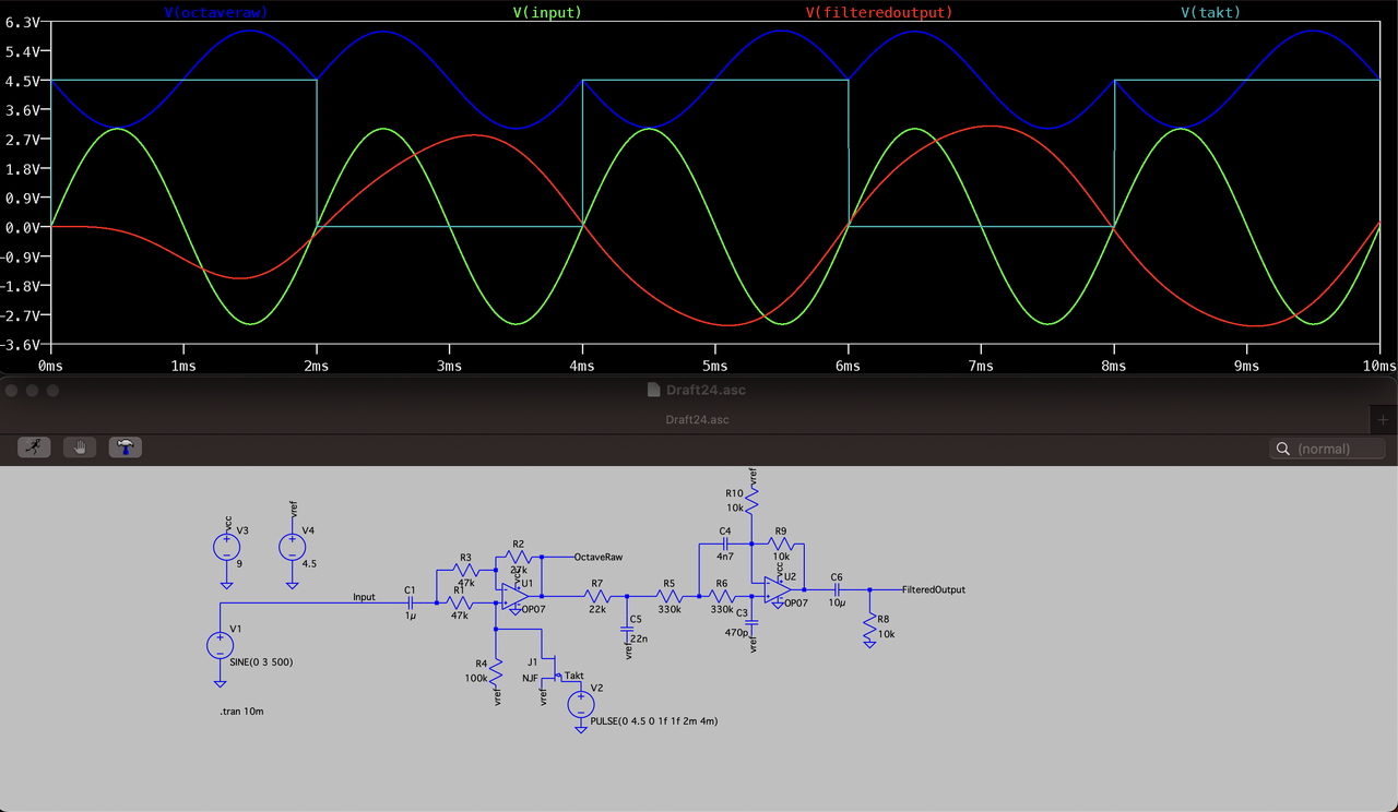

Richtig. dazu muss auch verstehen, was genau in dem Pedal überhaupt passiert.
Die Chips sind flip flop ICs und liegen gar nicht im Signalweg. Sie erzeugen lediglich Schaltflanken, die die Phasenwechsler steuern. Sie schalten also nur an und aus.
Beim OC2 entsteht die Oktave dadurch, dass das Eingangssignal im Takt der halben grundfrequenz in der Phase gedreht wird. Wenn man sich das bildlich mit nem Sinus vorstellt, tauchen die Extremstellen nun nur noch alle zwei Perioden auf, die Periodenlänge ist also verdoppelt = halbe Frequenz. Allerdings folgen sie dafür nun direkt aufeinander, was zu starken Obertönen führt, Funktion springt und ist dadurch nicht mehr stetig -> Verzerrung. Daher muss man das Ergebnis noch filtern.
Hab das kurz mal versucht in Spice zu veranschaulichen: grün ist unser Eingang, hellblau der vom Flipflop generierte Takt, blau das rohe Oktavsignal und rot das gefilterte (mit den Werten aus dem OC2, weils grad dazupasst ;-) )
Wenn man sich das vor Augen führt, wird klar, weshalb der Chip selbst eigentlich vollkommen egal ist. :-)
Edit: bisschen umformuliert
