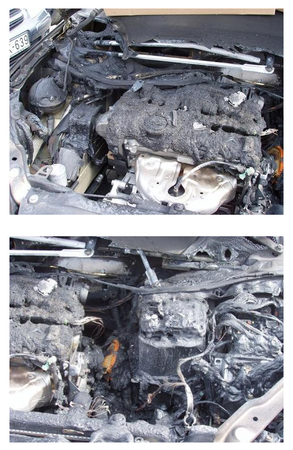

Fahr mal im ersten Gang 200km weit und schau mal ob du ankommst! Nö, Dir brennt die Karre ab.
