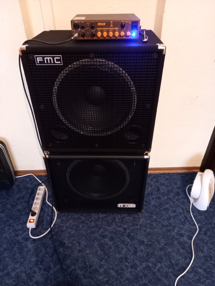

Nur meine bescheidene Meinung: mein Sohn hat eine TL 606 von Tube Town (TTC) und eine 15 er von FMC .Beide mit Oberton 15L bestückt.Die FMC ist aus Pappelholz,die TTC aus Birkenmultiplex und somit etwas schwerer.Klanglich gefallen sie mir beide,die FMC etwas besser,da sie natürlicher klingt,neutraler.
Die Abmessungen sind aussen gleich,dank Hans.Sieht auf dem Foto verzerrt aus durch die Perspektive.

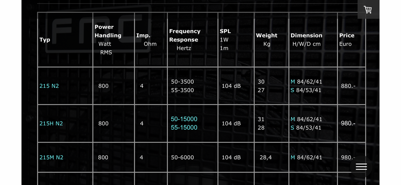

Hans baut laut eigener Aussage keine Doppelfuffzehner mehr, weder UL noch Standard. Auf der Homepage lässt sich diese Kategorie auch nicht mehr anklicken. 🤷🏻
Wie ich Hans verstanden habe, baut er die auf Anfrage immer noch.
  • #30
Die Kategorie ist nicht mehr anwählbar, es erscheint keine Modell-/Preisliste mehr wie bei den anderen Boxen, sondern nur noch ein Bild einer 215. Laut seiner Aussage baut er die Dinger nur noch auf Anfrage (da hast Du recht), versendet sie aber nicht mehr, da zu groß/schwer/teuer/aufwändig. Das hat er neulich noch in einem von den FMC-Threads bestätigt. Sehr schade, wie ich finde. Meine große Doppelfuffzehn aus seinem Hause ist eine der besten Boxen, die ich je gespielt habe.

  • #33
Die besagte 215 ist unbestritten absolut überragend!
Aber da mir im Fall der Fälle dank der Uni sowohl günstiges Material, als auch eine komplett ausgestattete Werkstatt zur Verfügung stünden, wäre so eine Aktion wirtschaftlich echt nicht zu rechtfertigen. Dazu kommt erschwerend, dass Filz echt gar nicht geht und ich wie erwähnt noch 1-2 optische Twists im Sinn habe :bier:
Btw.: die EV wird man pro Stück ca für n Hunni los (konservativ gerechnet), also müsste man für die 215 inklusive Spritgeld zur Abholung nochmal ca. n Tausender drauflegen. Da lässt du dir deine Faulheit ganz schön teuer bezahlen ;-) (aber hast dann zugegebenermaßen auch ne Box die ihresgleichen sucht)
@StonerGreg der Kollege @TheBass hat Recht: ich sehe da auch Specs und Preise für Zwofuffzehner. Sind tatsächlich noch n Ticken günstiger als ich vermutet hätte. Aber den Post von Hans zu dem Thema hab ich auch mitbekommen. In meinem Fall aber trotzdem alles nicht rentabel.

  • #34
Krass! Auf dem Handy bekomme ich dort nur ein Bild von einer 215, keine Preisliste mehr wie bei den 115ern.
@TheBass: Ich nehme alles zurück und behaupte das Gegenteil. :bier:
Allerdings hatte es Hans letztens noch in seinem Thread geschrieben, daß er sowas eigentlich nicht mehr möchte, aus o.g. Gründen.
