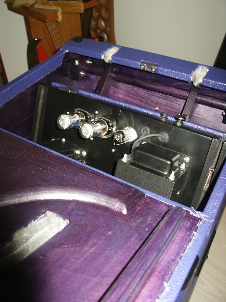

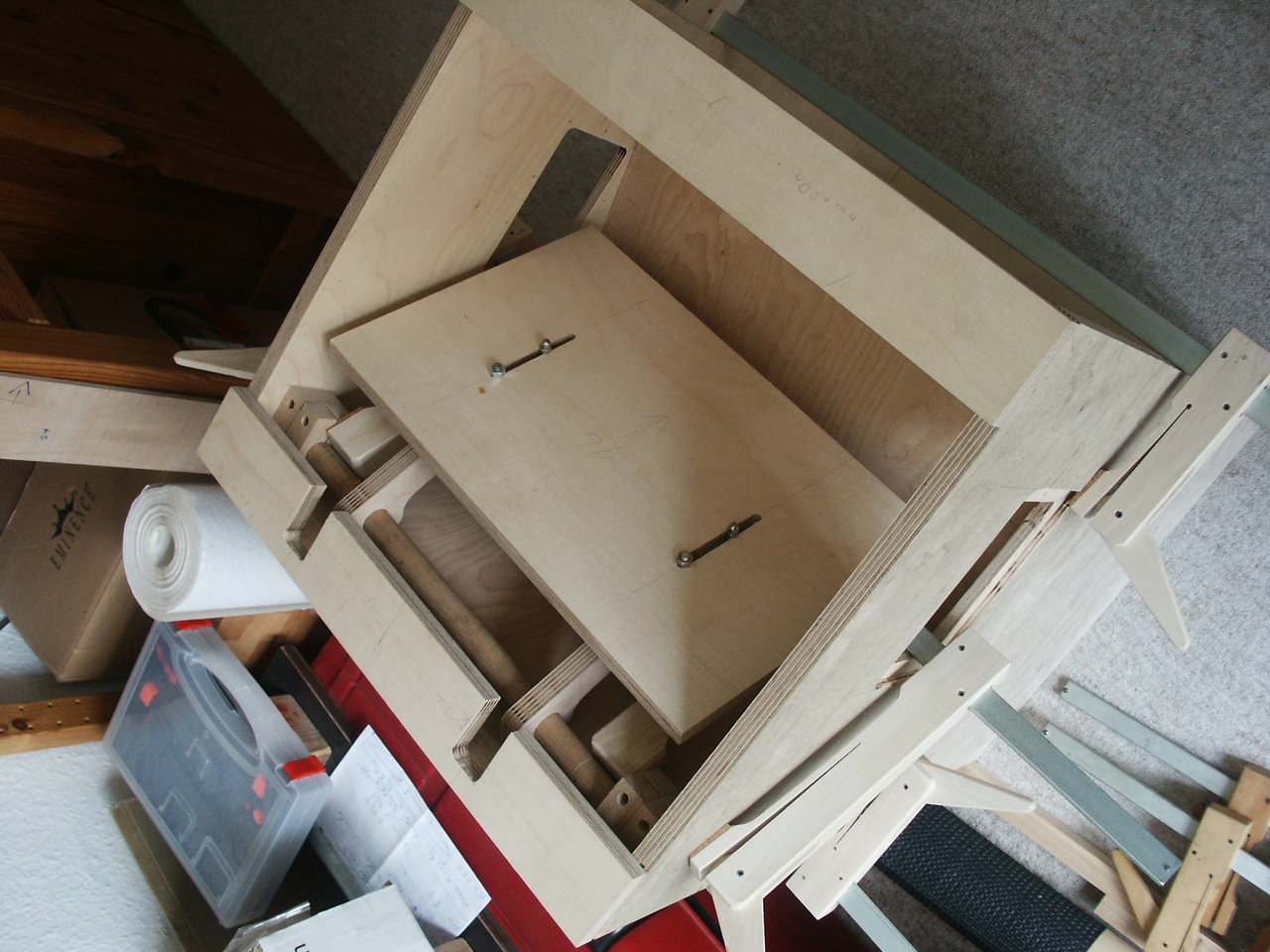

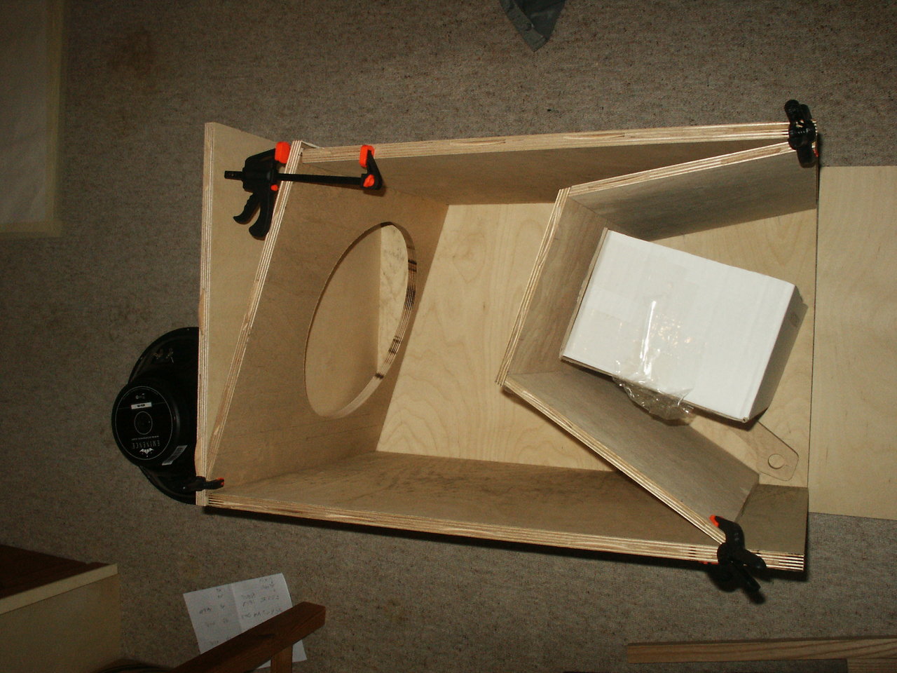

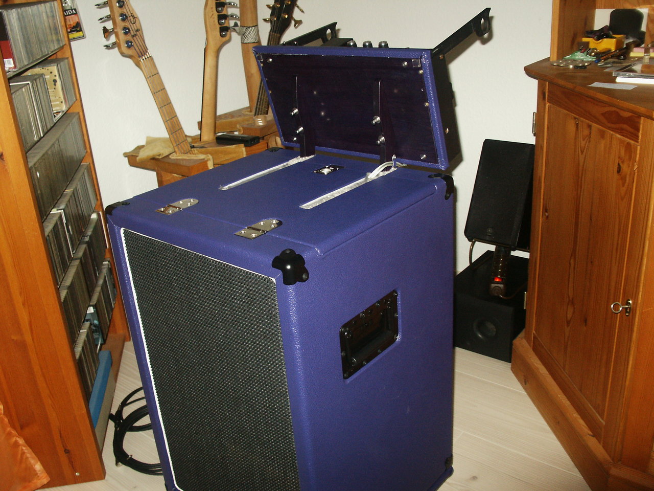

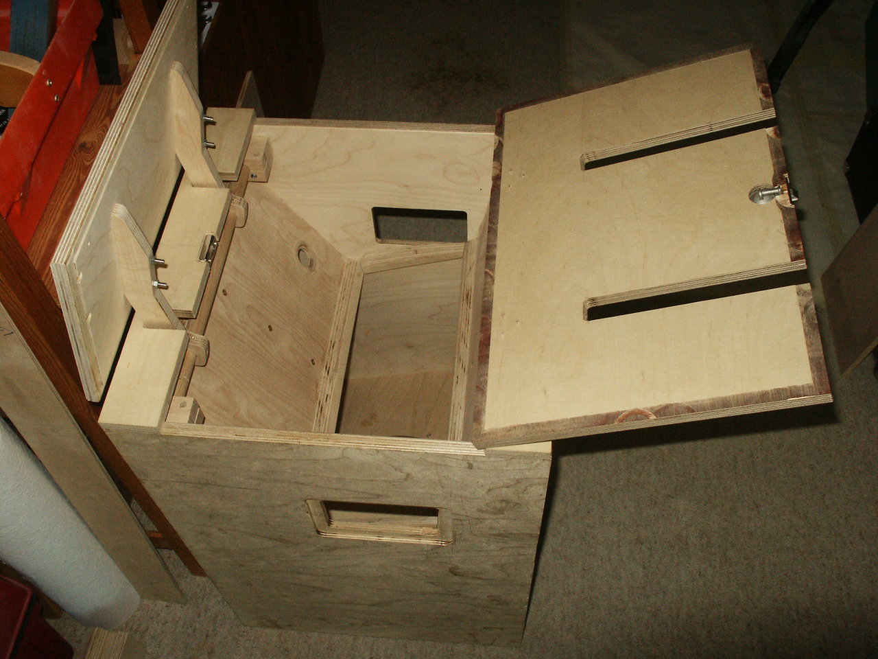

Klar, ich pack mal ein paar Bilder hier rein. Ich hab die Kiste prototypisch gebaut, also mit Modellen und Einzelteilen solange rumgeschnitzt, bis die passten.

oh mann wow, eine heidenarbeit. aber ganz schön viel holz, was wiegt das ding?
  • #27
Danke für das Lob :) Es war eine geile Zeit das Ding zu bauen.
Zurzeit wiegt die Kiste rund 40 Kg. Es sind noch zwei Eminence Beta 12 verbaut, einer bläst vorne raus, der zweite sollte aus dem analogen Tiefpass unten rauspusten. Klang aber beschissen, deswegen ist der untere abgeklemmt und arbeitet vieleicht ein wenig passiv mit. Werde demnächst einen Legend BP122 einbauen und das untere Loch verschließen. Dann ist er ein paar Kilo leichter :) Vieleicht wirds auch ein Legend BP1525 wenn es von der Korbtiefe her passt.

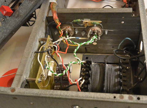

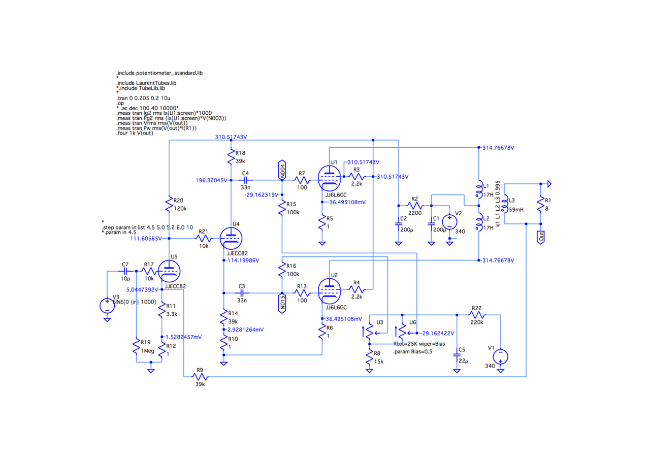

kannst du etwas dazu schreiben?
Inzwischen kann ich.
und der trafo ist aus einem el84-gegentaktprojekt? bist du sicher, dass der 30 watt abkann?
Natürlich kann er das nicht. Ich hab mal versucht, die Daten sinnvoll zu schätzen und komme damit in der Simulation auf 22W am Clipping-Punkt (und kann die 15 W für die ursprüngliche Schaltung mit EL84 reproduzieren). Das wären 50% mehr - und das glaube ich eigentlich nicht. Oder aber es klingt ähnlich komprimiert wie der Bouyer ST20, wenn man dessen kleinen Übertrager voll ausfährt. Bin mal gespannt.
Hier mal ein Bild des Verhaus. Von dem war klar, dass das höchstens ein Testaufbau werden könnte - allein schon wegen der kriminellen Führung der Leitungen durch das Chassis.

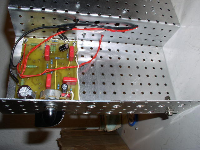

Der Neuaufbau erfolgt so nach und nach in einem meiner Dynacord-Chassis. Das ist mitten im Aufbau; ich habe mühsam die Sekundärseite des Netzteils und die Fassungen für die 6L6 verdrahtet. Die ECC82 muss ich noch geschickt unterbringen, die Bias-Versorgung muss noch aufgebaut werden, und auch primärseitig wird das noch möglichst wenig unschön in den Rahmen eingefügt, den die Dynacord-Technik vorgibt. Die Vorverstärker kommen wie früher auch in die kleine Kammer. Da schwanke ich noch zwischen der Vorstufe des G2000, der meines Valve Junior oder einer Schaltung mit Hiwatt-Klangregelung. Es wird aber zwei komplett unabhängige Kanäle geben. Aber erstmal das unten gezeigte funktionsfähig aufbauen...
Und hier mal der Entwurf der Endstufe
