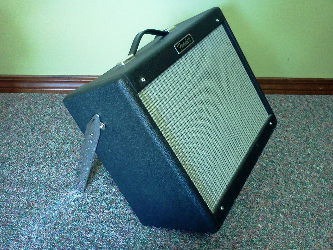

Immer, wirklich immer vorne.... da der Zwerg meist angekippt, oder hoch gestellt
wird, waren & sind Knöppe oben für mich immer, wirklich immer Murks die ausser
optisch aus dem Blickfeld zu verschwinden m.M. keinen praktischen Nutzen haben,
es sei denn man will seine Knöchel beschallen... denn passt es jedoch sehr gut. :D

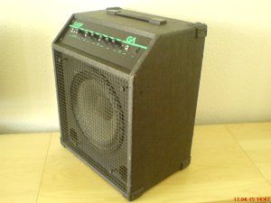

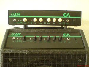

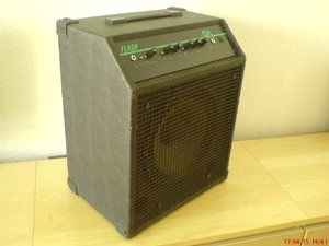

fand ich schon bei meinem Polytone Minibrute IV lästig, wie auch beim Mesa Scout,
und Cube 100... mal abgesehen davon, dass ich von Combo komplett weg bin fand
ich die angeschrägte Front vom 12" Green Audio FLASH ganz gut gelöst als Alterna-
tive... Der Combo ist verkauft, aber das Topteil hab ich noch.... süße kleine Kiste.

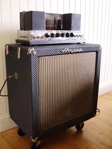

:gruebel:...Mach doch was nach Art der Ampeg Portaflex draus, wenn schon Combo... :-)
und in meinem Kopfkino hatte ich dabei den im Sinn...

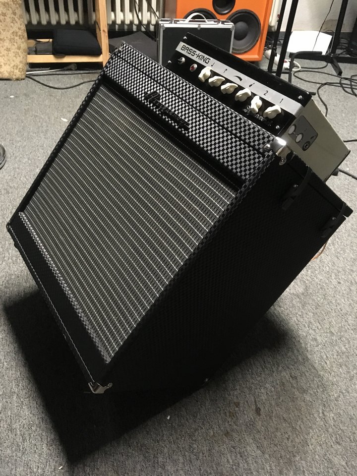

hallo beate, ne vollröhre in geschlossener (reflex-)box schließt sich thermisch aus, das ding wird ein brandsatz, da du die wärme nicht abgeführt bekommst. einzig sinnvoll ist aus meiner sicht die fliptop-geschichte.

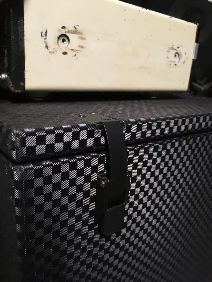

wegen dichtheit & co muss man sich da keinen kopf machen, ampegs wirkliche macht bei der sache sind die verschlüsse. die dinger pressen so gut, mit einem dichtstreifen wird das auch genügend dicht.
schau dir mal meinen (15er) hilfsporta an:

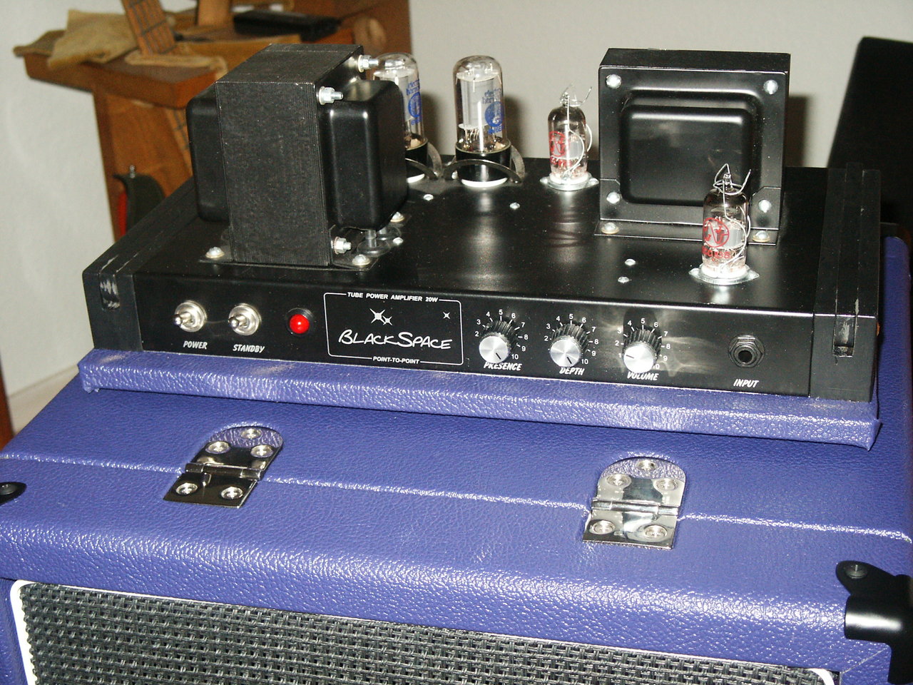

ich habe noch einen 2 x el84 gem, der ist nach ähnlichem prinzip gebaut, allerdings wird der deckel umständlich verschraubt und den feinen tiltfuß gibt es nicht. die kiste von dem ding beheimatet einen 12er klampfentopf in geschlossenem gehäuse - nicht besonders laut aber der sound ist creme!
@bassmannobi : Gefällt - kannst du mal ein Bild in geöffnetem Zustand posten?
