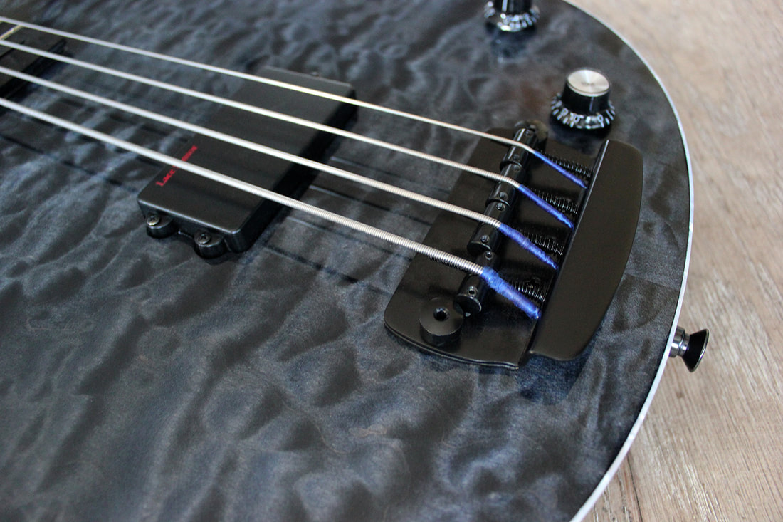

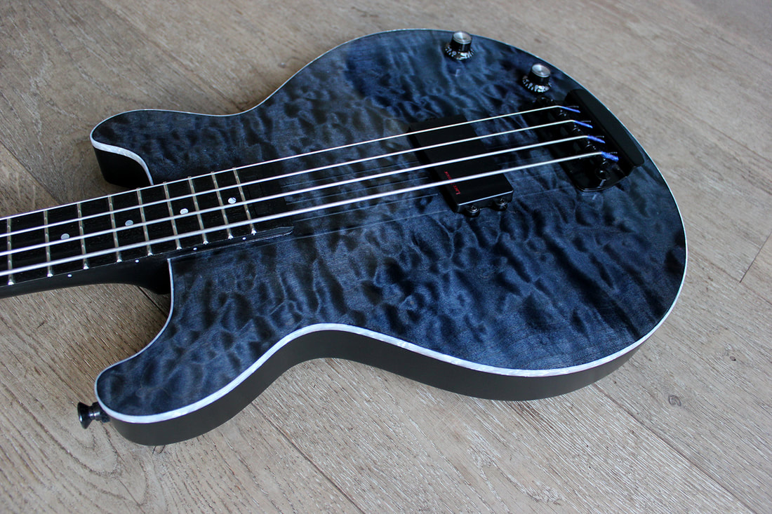

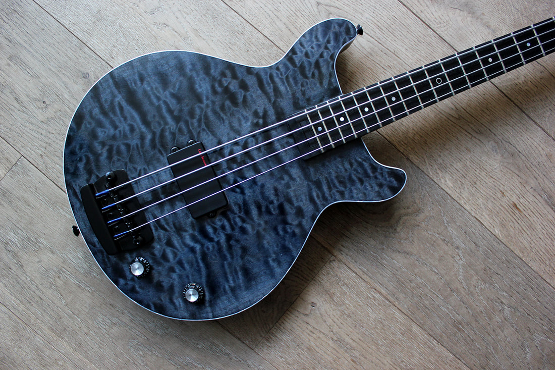

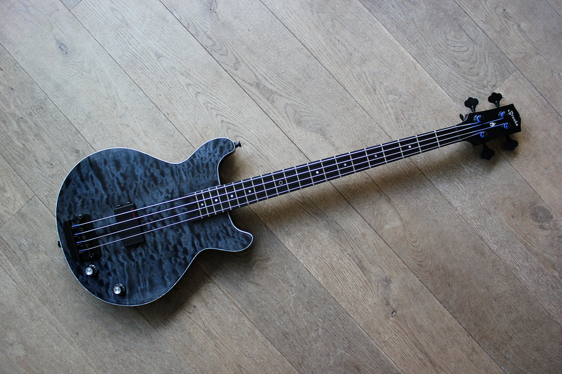

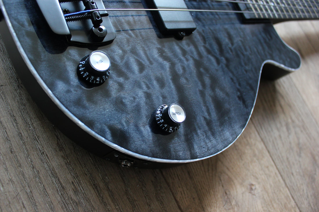

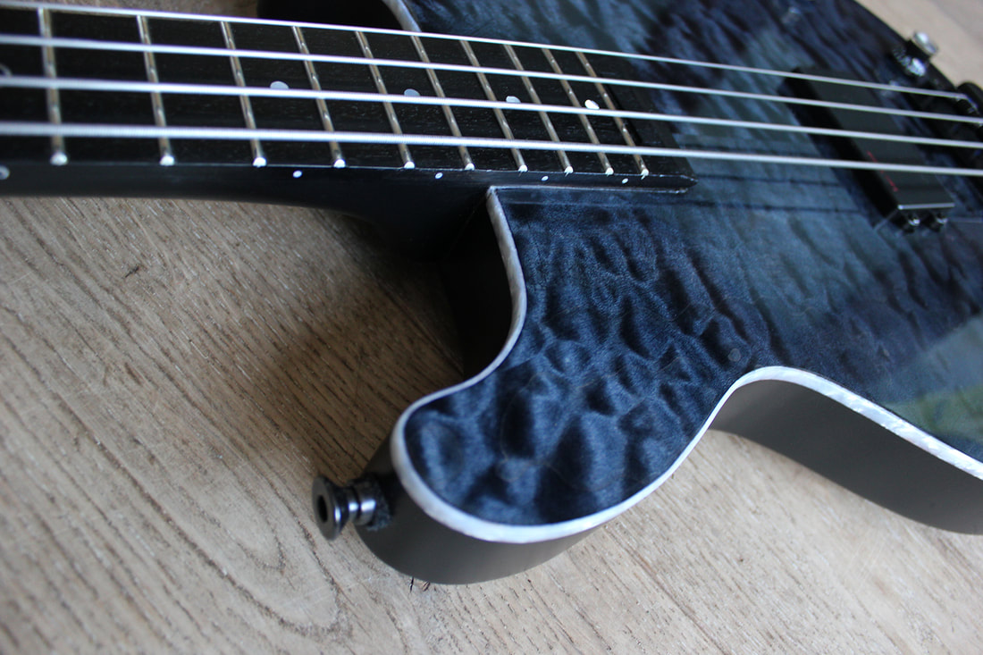

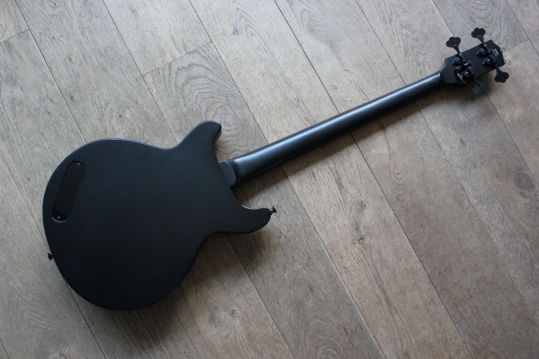

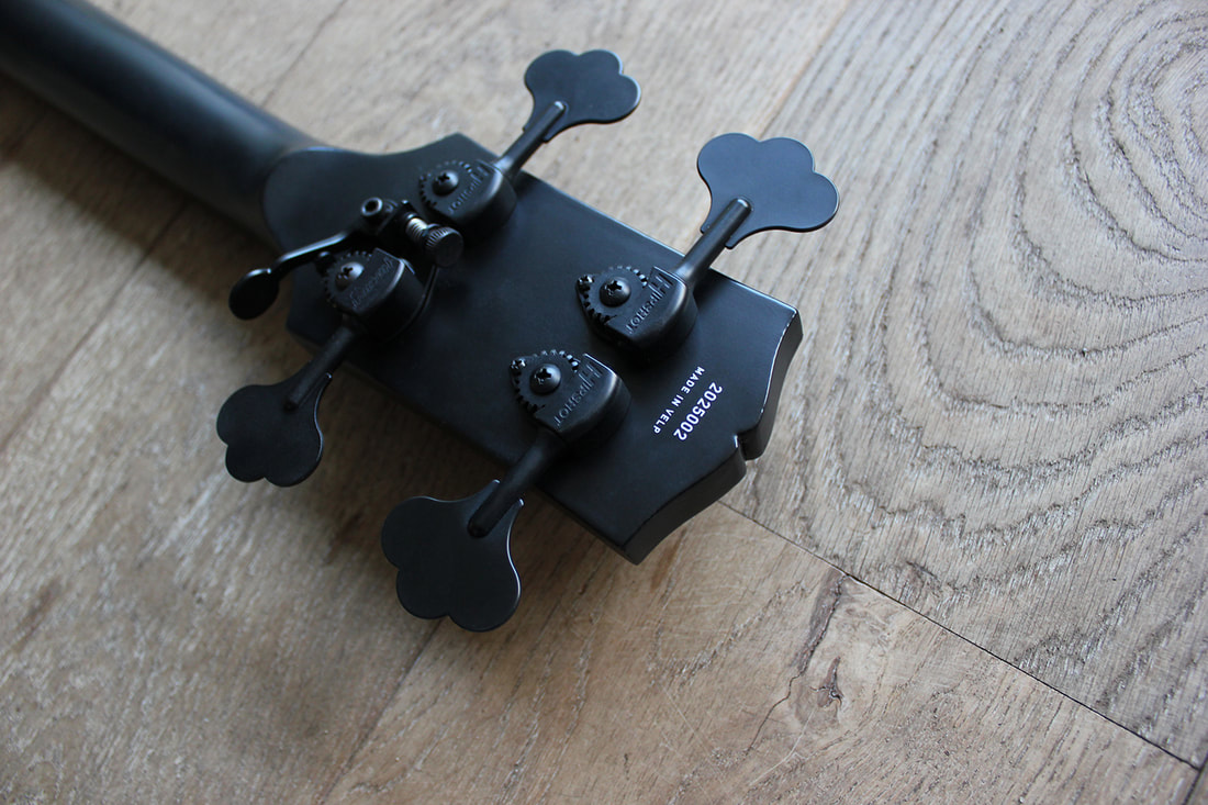

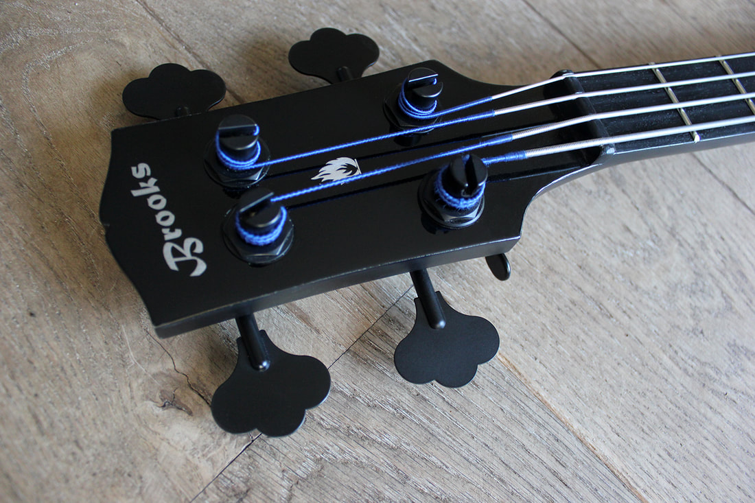

Ich habe gerade den Bau eines neuen Basses abgeschlossen.
Er ist ein Hybrid aus einer Gibson EB-0 (Les Paul Junior Double Cut) und einer MusicMan Stingray.
Korpus- und Kopfform sind Gibson-typisch. Mensur (86 cm), Tonabnehmer und Steg stammen von MusicMan.
Daher der Name.
Brooks EB-MM-Q
(Das Q steht für Quilt)
- Mahogany body
- Bookmatched quilted maple top
- Mahogany set neck. Glued in
- Transparent black stain on top
- High gloss finish on top and headstock face
- Solid matte black on back of body and neck
- Pearloid binding
- Ebony fretboard with m.o.p. dots
- Aluminium circle 12th position marker
- Jumbo frets
- 34" scale
- Buffalo horn nut
- Guyker MM style bridge
- Spokewheel double action trussrod
- Lace MM style man o war humbucker
- Hipshot Ultralite tuners plus Bass-extender
- CTS pot Volume Push Pull
- CTS pot Tone
- PureTone jack output
- Dunlop StrapLocks
- D'Addario Chrome Flatwound strings 50-105
- 3.75 kg
Bilder vom Bauprozess sind hier zu sehen:
