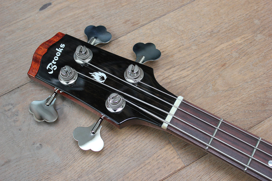

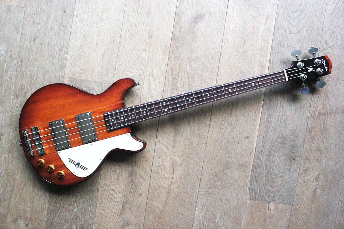

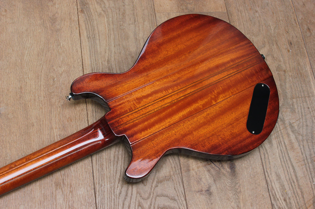

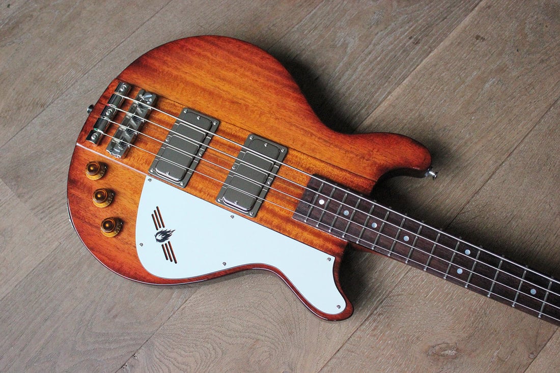

Der Bau des Brooks EB-TB-IV ist fertig!
Wie die meisten Brooks-Bassgitarren handelt es sich um ein Hybriddesign.
Der Brooks EB-TB-IV vereint die Eigenschaften eines Gibson Thunderbird IV und eines Gibson EB-0 (Les Paul Junior Double Cut Modell).
- Neck through with mahogany body wings
- Nine ply mahogany/walnut neck
- Ebony faceplate on headstock
- Tobacco burst gloss transparent acrylic finish
- Rosewood fretboard
- Jumbo frets
- 34" scale
- Handcut bone nut
- Three ply white-black-white pickguard
- Wide travel Thunderbird bridge plus tailstop
- Spokewheel trussrod
- Thunderbird style pickups nickel.
- Hipshot Ultralite tuners
- Output Pure Tone
- d'Addario EXL170BT Balanced Tension strings
- Strapnuts: Dunlop Straplok Nickel Dual Design
- Weight: 3.5 kg
