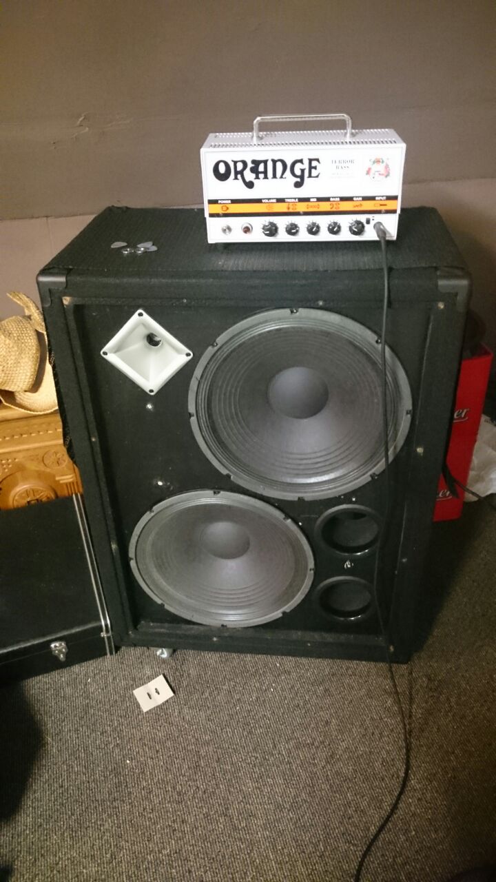

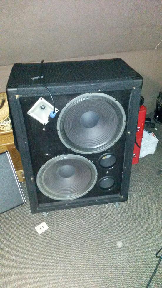

Morgen Nachmittag gehts los, bin gespannt!
  • #31
Testlauf gut, setzt sich ordentlich durch, ist laut. ihr seht wo der Master steht, mit den original speakern stand er bei 15 Uhr. Die Box ist nachwievor kein Tiefbassmonster aber schön straight forward, laut, rotzig, ausreichend definiert für das was ich mache! Gefällt mir schonmal und ist ein guter Vorgeschmack auf mein 2x TL606 Stack :-)
Ich werde noch nen Paar Adam Hall Griffe verbauen, den Tweeter vermutlich gegen ne Holzplatte tauschen und räudige runde Gitter auf die Speaker schrauben.
