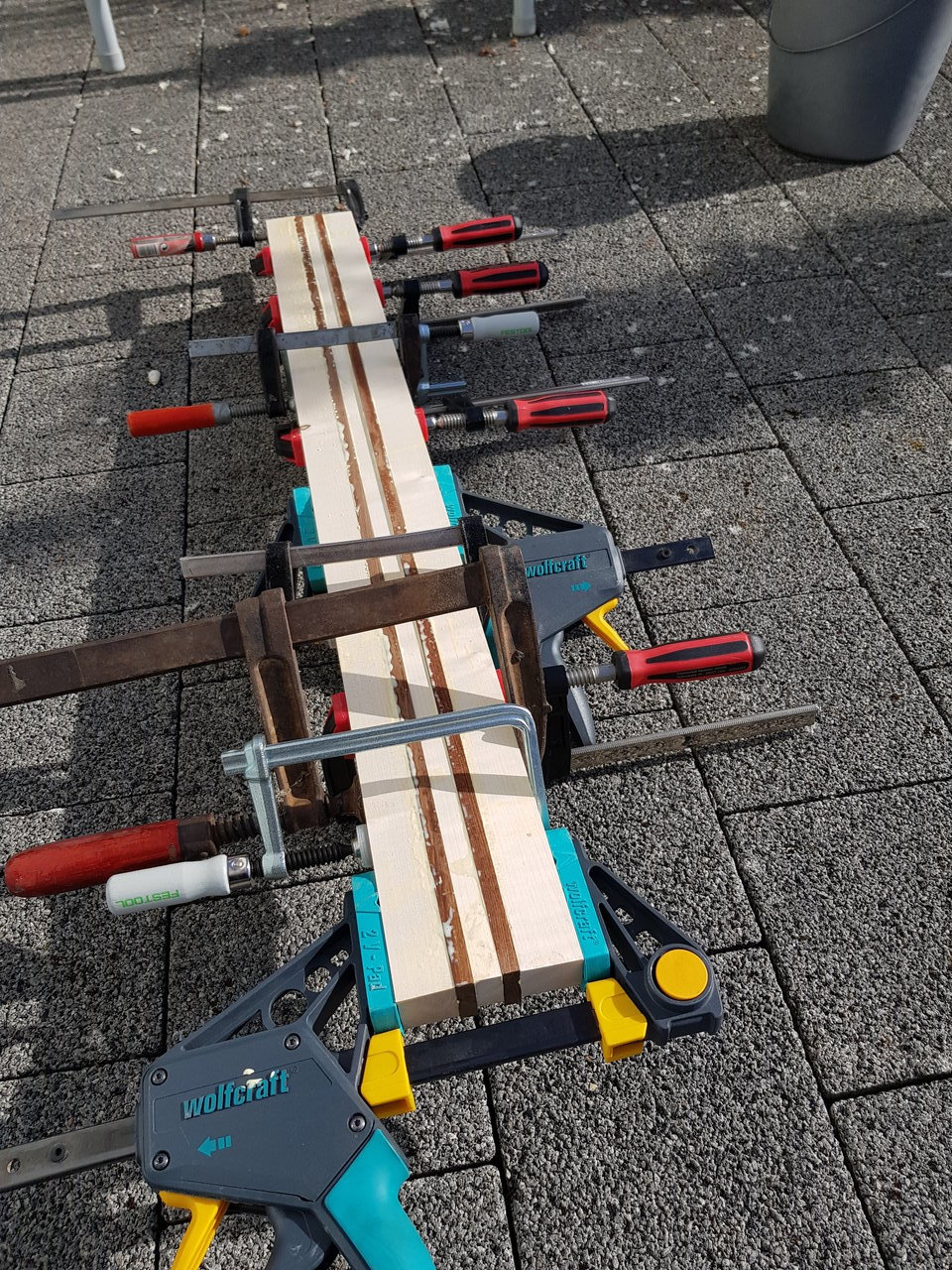

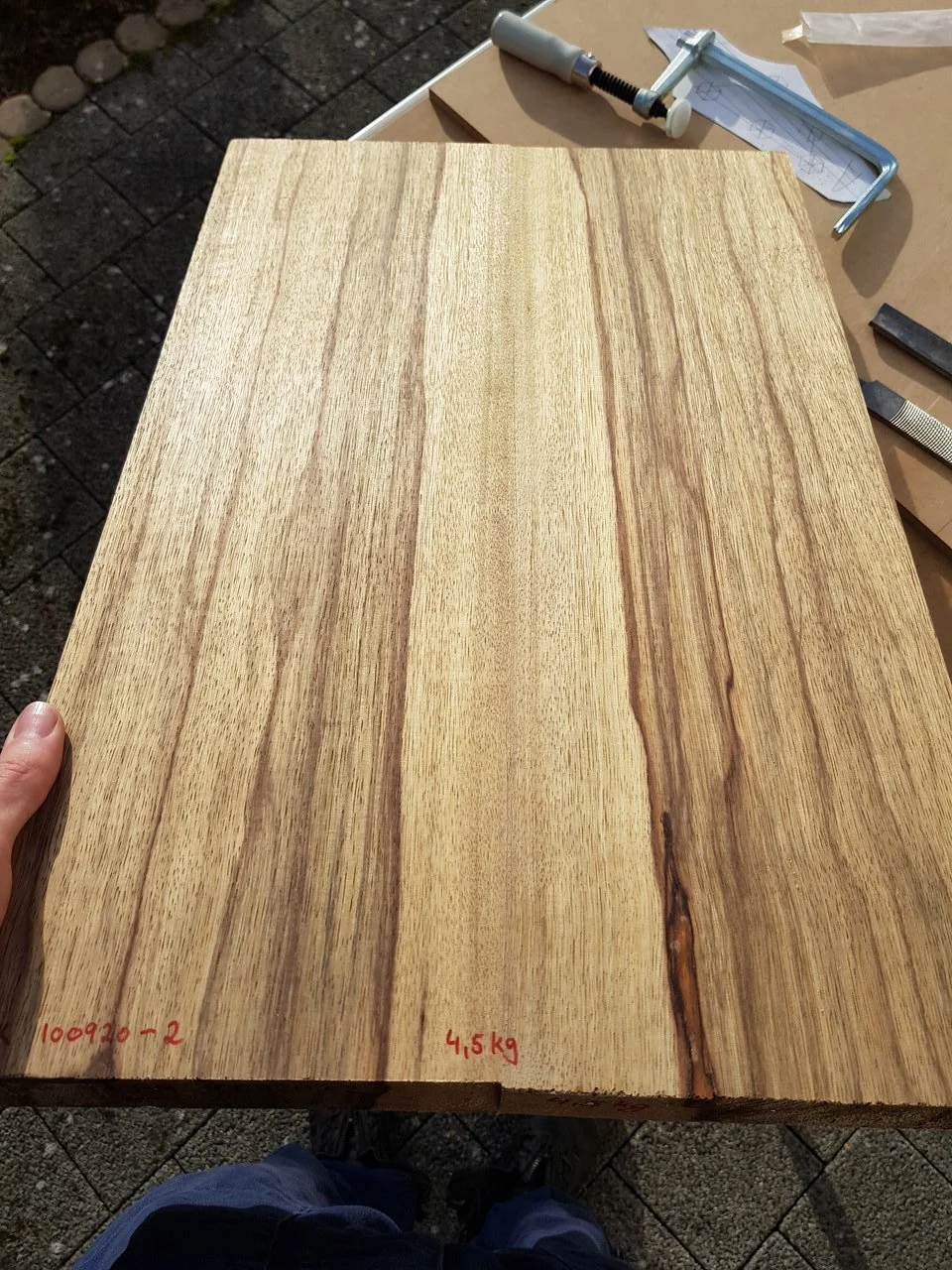

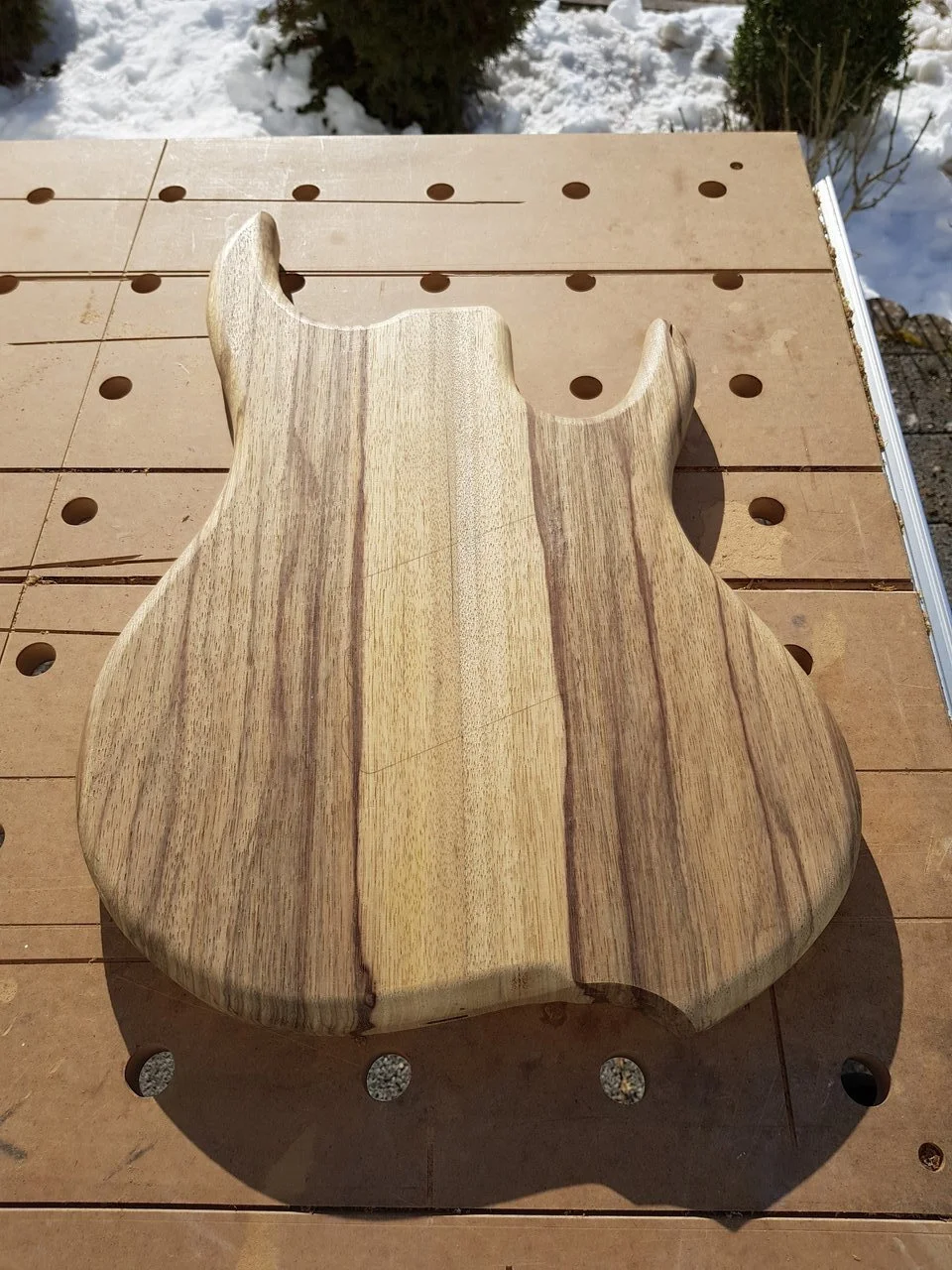

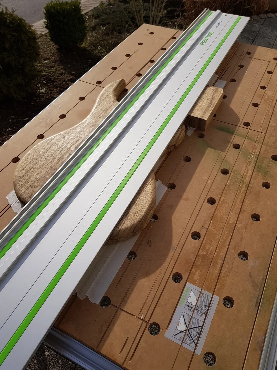

Die Holzauswahl fiel dieses mal auf einen Korpus aus Black Korina, einen Hals aus Chechen und ein Griffbrett aus Zirikote. Der Body kommt von Nebelheim, Griffbrett und Hals von Espen. Das Holz war sägerau und eine Seite zuerst mit einem No.5 Hobel grob in Form gebracht. Danach wurde es mit einem Abrichtschlitten mit der Oberfräse grob auf Dicke gebracht.

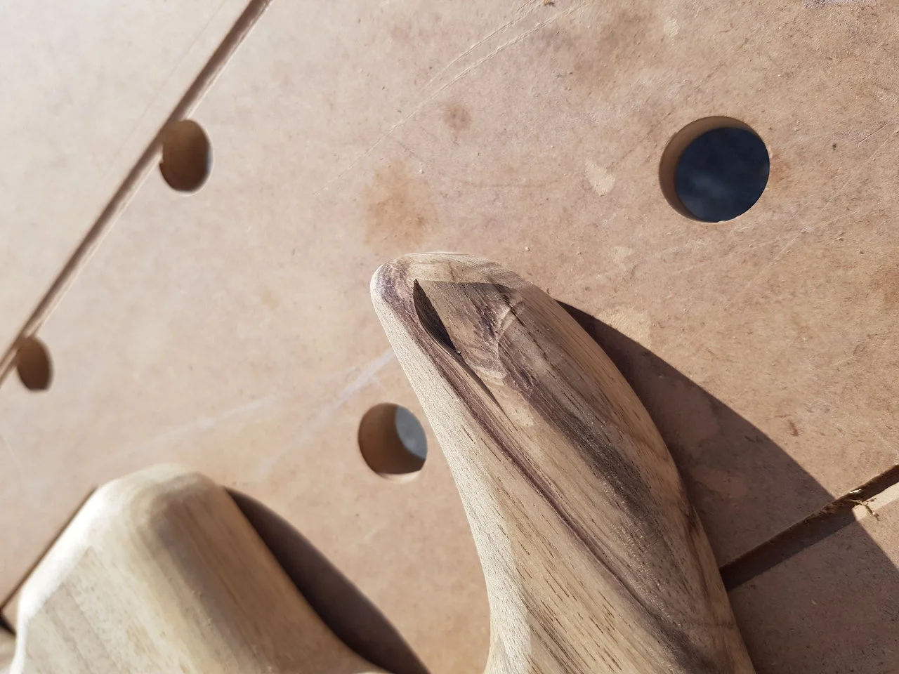

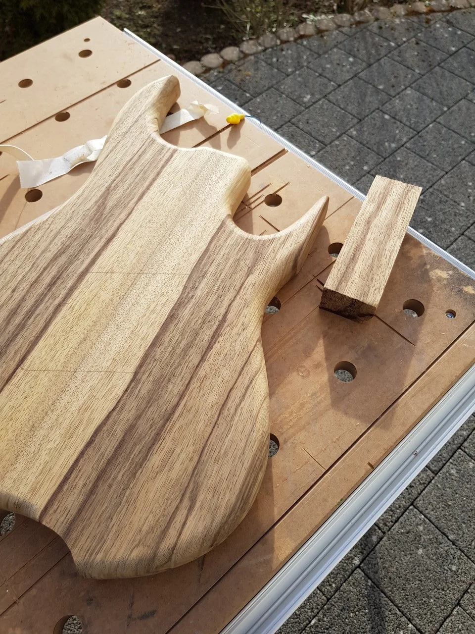

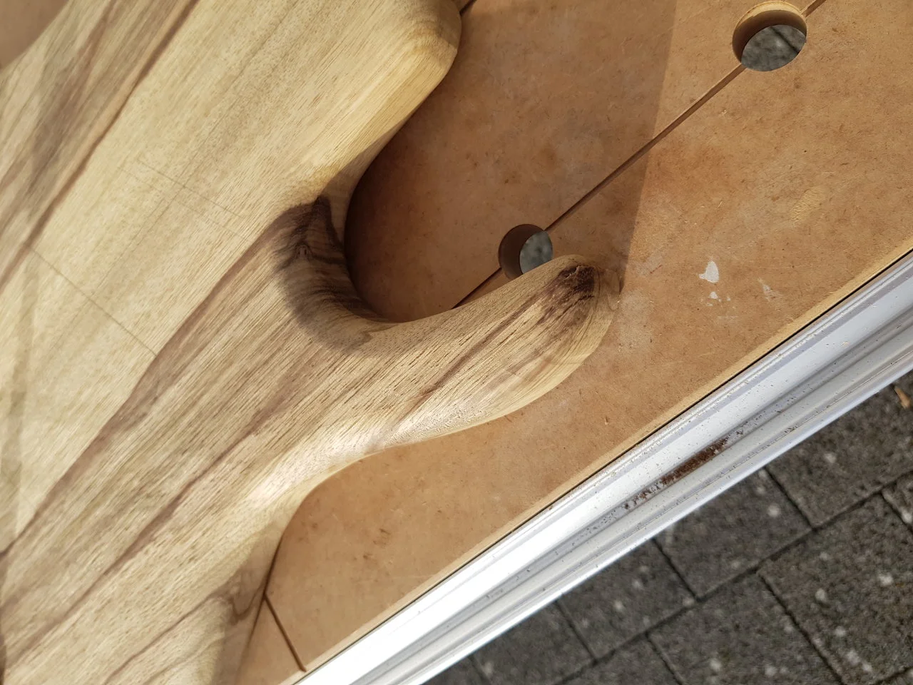

Den Body habe ich auf 38mm gehobelt und danach mit der Stichsäge ausgesägt. Danach mit der Oberfräse und meiner Schablone wurde die Kontur gefräst. Beim Bodyfräsen hatte ich einen kleinen Kipper mit dem Abrundfräser, das konnte ich durch Absägen der Schadstelle und Anleimen eines neuen Stückes beheben. Die Reparatur ist nach etwas Schleifen nicht mehr sichtbar.

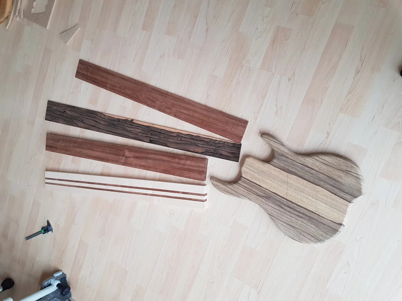

Das Stück Chechen hatte extremes übermaß, daher entschied ich mich aus einem Stück Ahorn und 2 Abschnitten des Chechen einen 5 Teiligen Halsrohling zu fertigen. Ein Griffbrett konnte ich auch noch aus dem Stück Chechen auftrennen. Das Anfertigen des mehrteiligen Halsrohlings war ein Novum für mich, das Ergebnis finde ich aber sehr gelungen für mein erstes Mal.
Nun habe ich 2 Hälse zur Auswahl, sowie ein zusätzliches Griffbrett... Ich werde den 5 Teiligen Hals für Bass #2 verwenden. Der Chechen Hals wird in einer 7 Saitigen Gitarre verbaut werden, diese baue ich diesesmal zeitgleich mit dem Bass.
Das Holz durfte die letzten 4 Wochen erstmal entspannen, wird demnächst weiter gehen mit dem Bau des Halses. Ich habe mir für #2 überlegt ein Kopfplatten Aufleimer aus dem Zirikote Griffbrett zu machen, da freue ich mich schon echt mega drauf :juhuu:

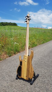

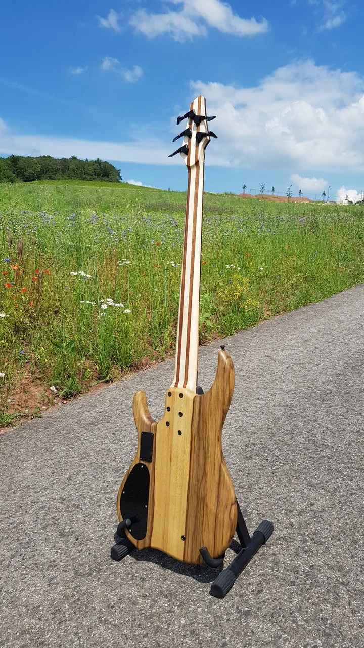

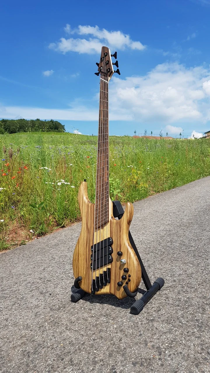

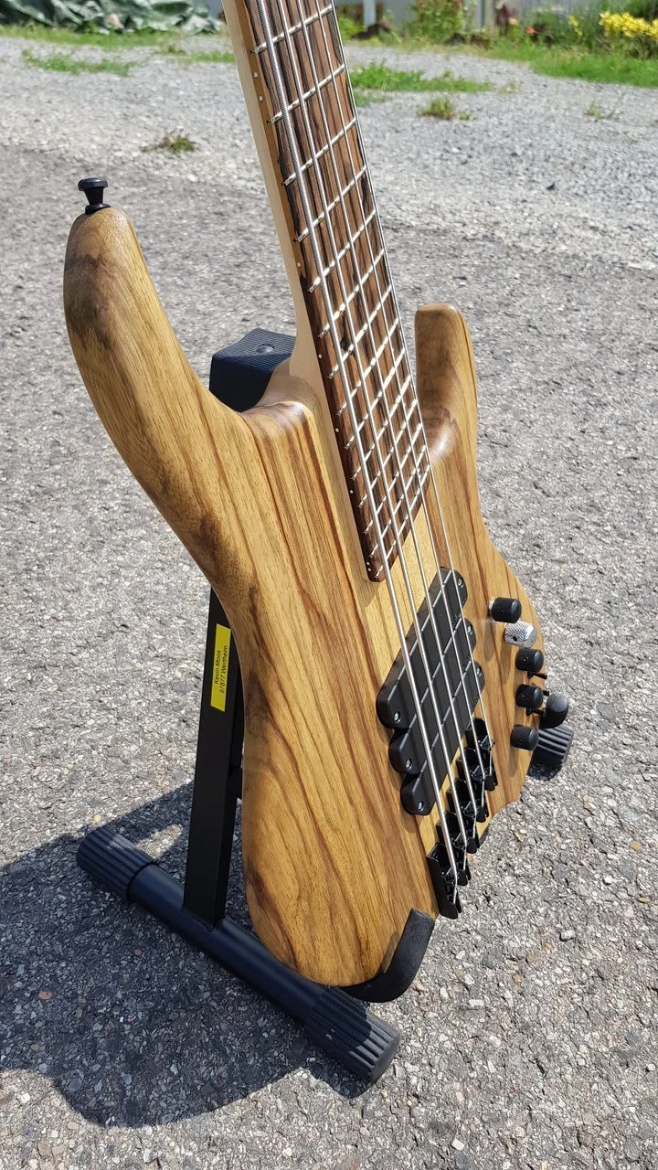

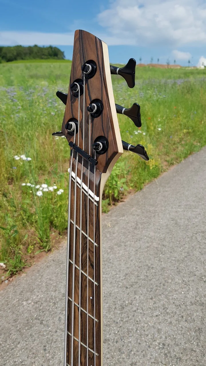

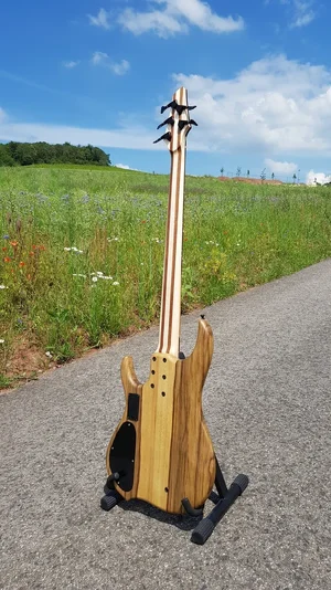

Nach 4 Monaten hab ich ihn heute bis auf eine vergessene Unterlegscheibe und 2 Schräuble fertig gemacht. Wollte eigentlich noch ein paar Bilder vom Bau reinstellen, ist aber mangels Zeit nicht geschehen.
Als Finish habe ich Osmo Hartwachsöl Seidenmatt in 3 Schichten aufgetragen und mit Stahlwolle poliert.
Ging diesmal viel zügiger als bei Bass #1, aber auch diesesmal sind Sachen dabei die ich beim nächsten anders machen würde.
Besonders gut hat dieses mal das Formen des Halses funktioniert, das ist bei #1 sehr klobig eworden und bei #2 viel eleganter
Die Specs von #2:
Body Black Korina
5-Piece Neck Maple/Chechen with Ziricote Headstock
Fretboard Ziricote
Banjo Fretwire
Dingwall FDN3 Pickups with Serial/Parallel switches
Glockenklang 3 Band EQ
Göldo/Kluson Hardware
Weight 4,5 Kilos

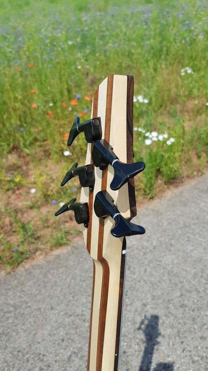

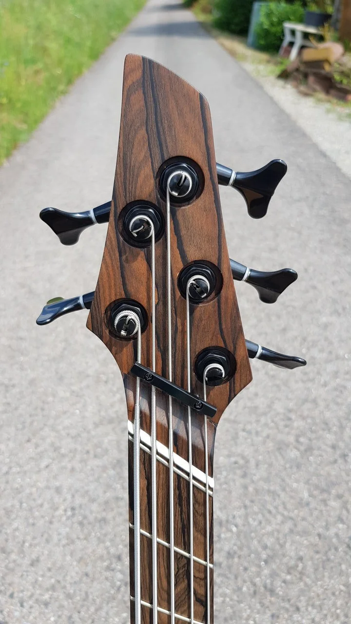

Cooles Teil, ich bin ja bekennender Black Limba Fan. Im Gegensatz zu String Trees, die ich eher für ein Störelement halte. Ist der Hals direkt ins Holz verschraubt oder mit Muffen und Maschinenschrauben?
Reaktionen: kevster
Der Stringtree ist leider notwendig, da ich keine abgewinkelte kopfplatte habe. Ohne den stringtree bekomme ich nicht genügend Druck auf den Nullbund, es würde hinter dem Nullbund schnarren.

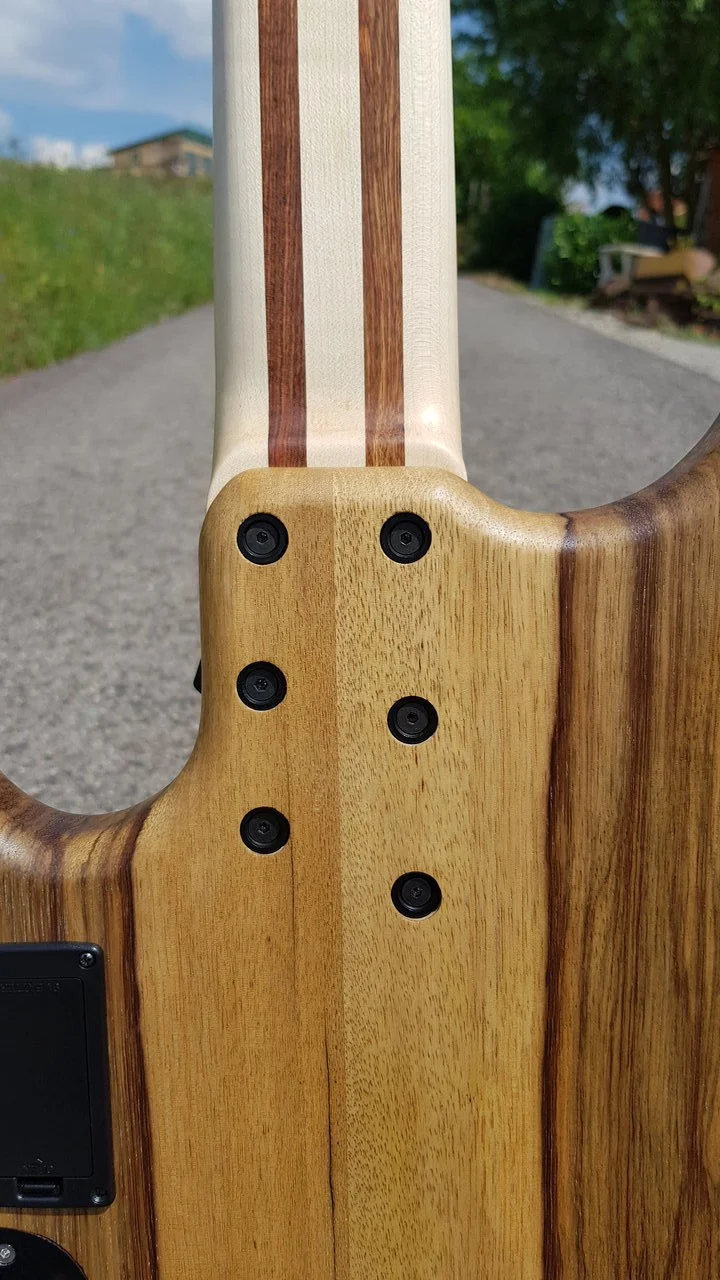

Die Halsschrauben sind M4 Gewindeschrauben, im Hals sind M4 Rampa Gewindemuffen eingelassen. Habe ich für Tonabnehmer und für das Elektronikfach genauso gemacht. Find ich sauberer als normale Holzschrauben.
Reaktionen: lordbasstard
Schon klar, aber was spricht gegen gewinkelte Kopfplatten?
Es spricht erstmal nix gegen eine gewinkelte Kopfplatte.
Die Ausführung einer gewinkelten Kopfplatte bei einem Multiscale ist aber sehr komplex. Nimmt man einfach einen festen winkel so "verdreht" sich die kopfplatte richtung G-Saite. Find ich optisch und technisch grütze. Also müsste man auf der Seite der B-Saite einen steileren winkel als auf der G-Seite haben, also 2 Winkel in einen übergehen lassen. Kann man schon von Hand machen, mir isses zu heikel. Die rückseite der Kopfplatte soll ja auch parallel zur Vorderseite sein, das wird dadurch auch heikler.
Ich baue ohne stationäre Maschinen, deswegen ist eine gerade Kopfplatte die bessere Variante für mich.
Reaktionen: zeppo3000, lordbasstard und anbra
...außerdem sieht es besser aus... :D
Und kopfplattenbruch ist bei Sturz nicht ganz so wahrscheinlich.
