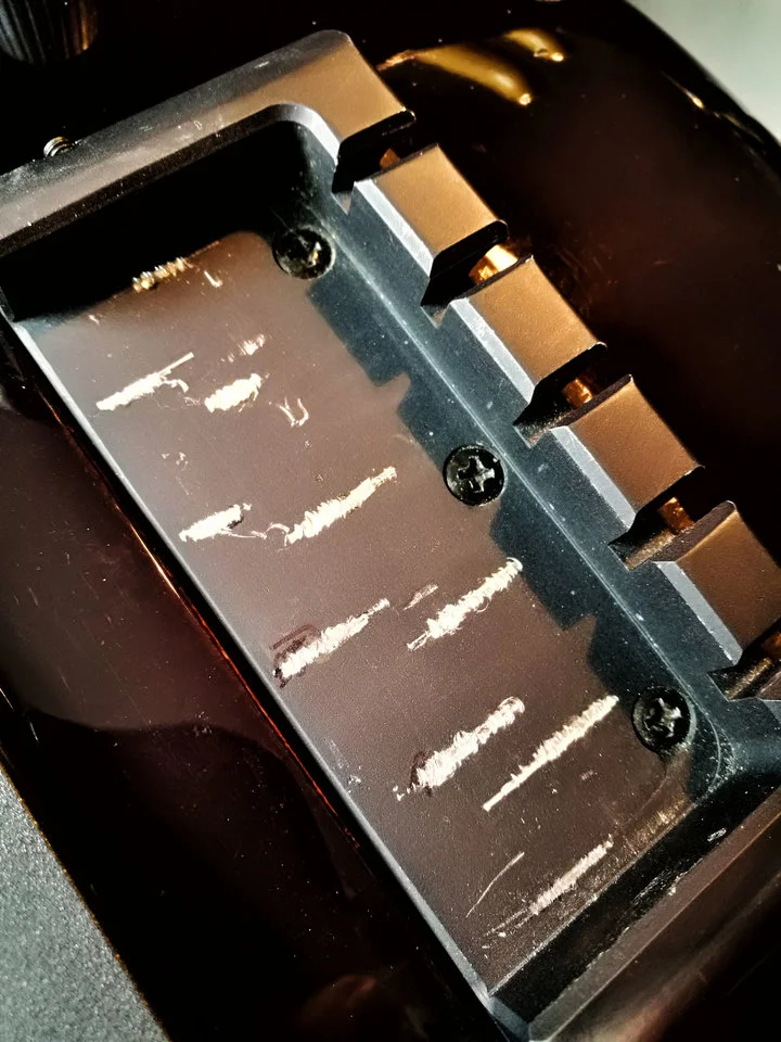

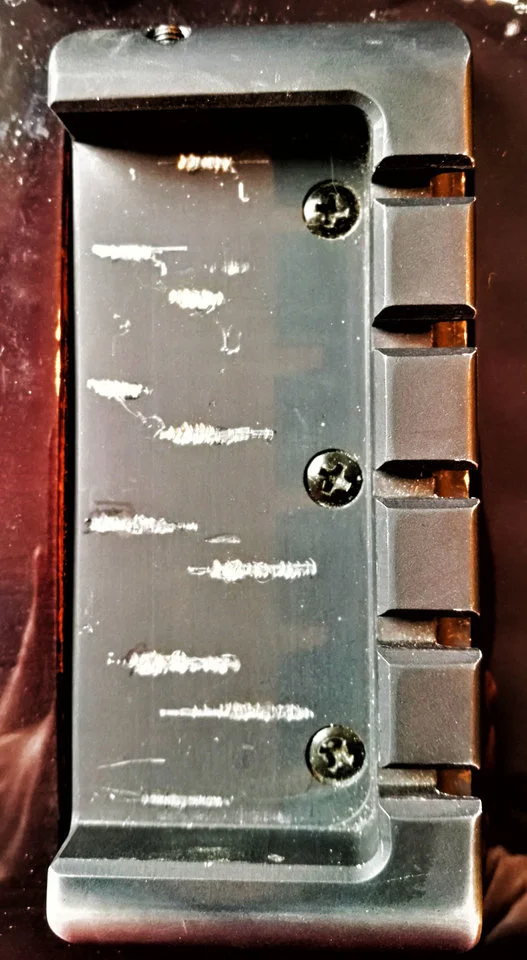

Die Bridge hab ich gebraucht jemanden abkaufen können. Ist von nem Euro LT. Die aktuelle mit den Intonationsschrauben.
Deine Bridge kenn ich auch, ist die mattfarbene? Die hatte ich auch zuvor.
Ui, ok. Eine letzte Möglichkeit wäre den Hals nach Tschechien zum Workshop zu schicken. Die kennen ja die Modelle 😄
Das ist die mattschwarz eloxierte Brücke ab Werk. Wieviel Thaler hast Du für die edle Brücke gegeben?
Mit meinen Bünden stehe ich derzeit auf dem Schlauch. Weiterschleifen oder Shim unterlegen? Schaun mer mal.

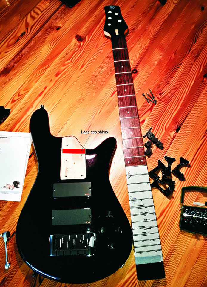

Doch jetzt erst mal zum shim: Ich mußte die Shim-Stärke auf 1,4 mm erhöhen, das entspricht einer Änderung der Griffbrettneigung um knapp 1°.Ist das nach Deiner Meinung viel?
Mit diesem shim liegt das Griffbrettende jetzt ja nur noch an 2 Stellen im Korpus an, vorn und hinten. In der Mitte isset hohl. D. h. das Griffbrettende wird sich wohl leicht verziehen, wenn ich die Schrauben anziehe. Das ist meine Befürchtung. Richtig oder falsch?
  • #28
Der hals ist an dieser Stelle so kräftig, dass da über das kurze Stück nichts merklich verzieht. Ich würde auch beim Shimmen immer nach der Devise "so wenig wie nötig" handeln. 1° Änderung beim Halswinkel ist schon ganz schön viel. Gerade, wo es hier ja eh um sehr geringe Abweichungen zu gehen scheint.

In der Hoffnung, das Schnarren ganz zu beseitigen, habe ich in langen Sitzungen die shim-Stärke nach und nach auf 1,4 mm (entspricht einem Winkel von fast 1°) erhöht. Folge: um den Bund-Saitenabstand im 12. Bund auf 1,6 mm zu setzen, mußte der Reiter in der Brücke vollständig nach unten gesetzt werden. Keine gute Lösung, wie ich finde.
Also wieder zurück.
Ahorn-Shim letztlich von nur noch 0,5 mm untergelegt,
Halsstabeinstellung: Capo in den 2. Bund und E-Saite im 24. Bund gedrückt, ergibt im 9. Bund 0,3 mm "Luft"
Reiterhöhe so lange variiert, bis Schnarrefreiheit und Bespielbarkeit optimiert sind
