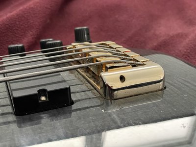

Hier übrigens meine Bridge beim Rebop 5

Edel edel, Deine Brücke!
Meiner hat eine aus Alu, eloxiert. Dabei handelt es sich um eine dekorative Eloxalschicht, kein Hart-Coat (bißchen teurer). However, die Reiter-Madenschrauben (aus Stahl) kratzen auf der eloxierten Brückengrundfläche und hinterlassen häßliche Spuren. Nicht schön.
Deine Brücke ist auch in dieser Hinsicht besser.
Die Bridge hab ich gebraucht jemanden abkaufen können. Ist von nem Euro LT. Die aktuelle mit den Intonationsschrauben.
Deine Bridge kenn ich auch, ist die mattfarbene? Die hatte ich auch zuvor.
