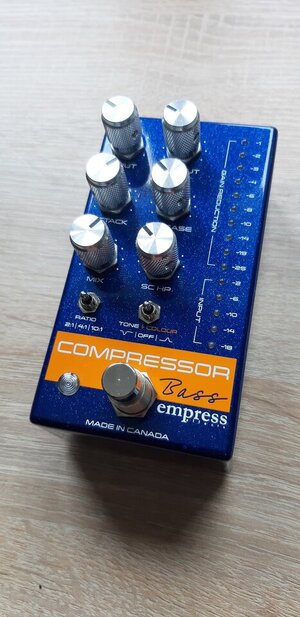

Mein Empress-Compressor ist heute eingetroffen ... gebraucht, aber in neuwertigem Zustand ... erster Eindruck: schickes Design, hohe Qualität, umfangreiche Funktionalität ...
Bei einem ersten Test daheim hat sich schon gezeigt, dass alle Regler höchst effektiv arbeiten ... auch die beiden Schalter für Ratio und Tone-Colour .... ich denke, da werde ich wohl einen geeigneten Sound hinbekommen .... der Kollege in dem Video hat das Pedal praktischerweise gleich mit verschiedenen Bässen ausprobiert ....
ob es allerdings notwendig ist, beim Instrumentenwechsel immer alles neu einzustellen? ... Input und Output sicherlich, aber sonst?

Auf jeden Fall habe ich schon mal feststellen können, dass ich erfreulicherweise mit der Regelung beim Empress viel besser zurecht komme, als beim Pumpernickel oder Aguilar TLC ...
