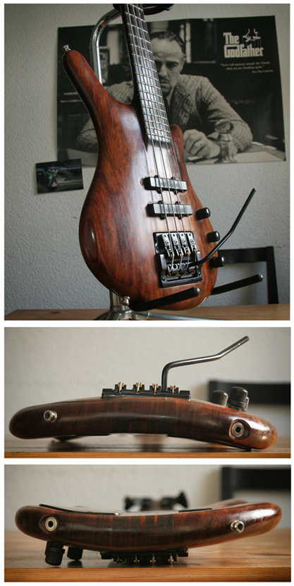

So sahen die CT's aus, bevor Les Claypool mit seinem Design zu CT kam

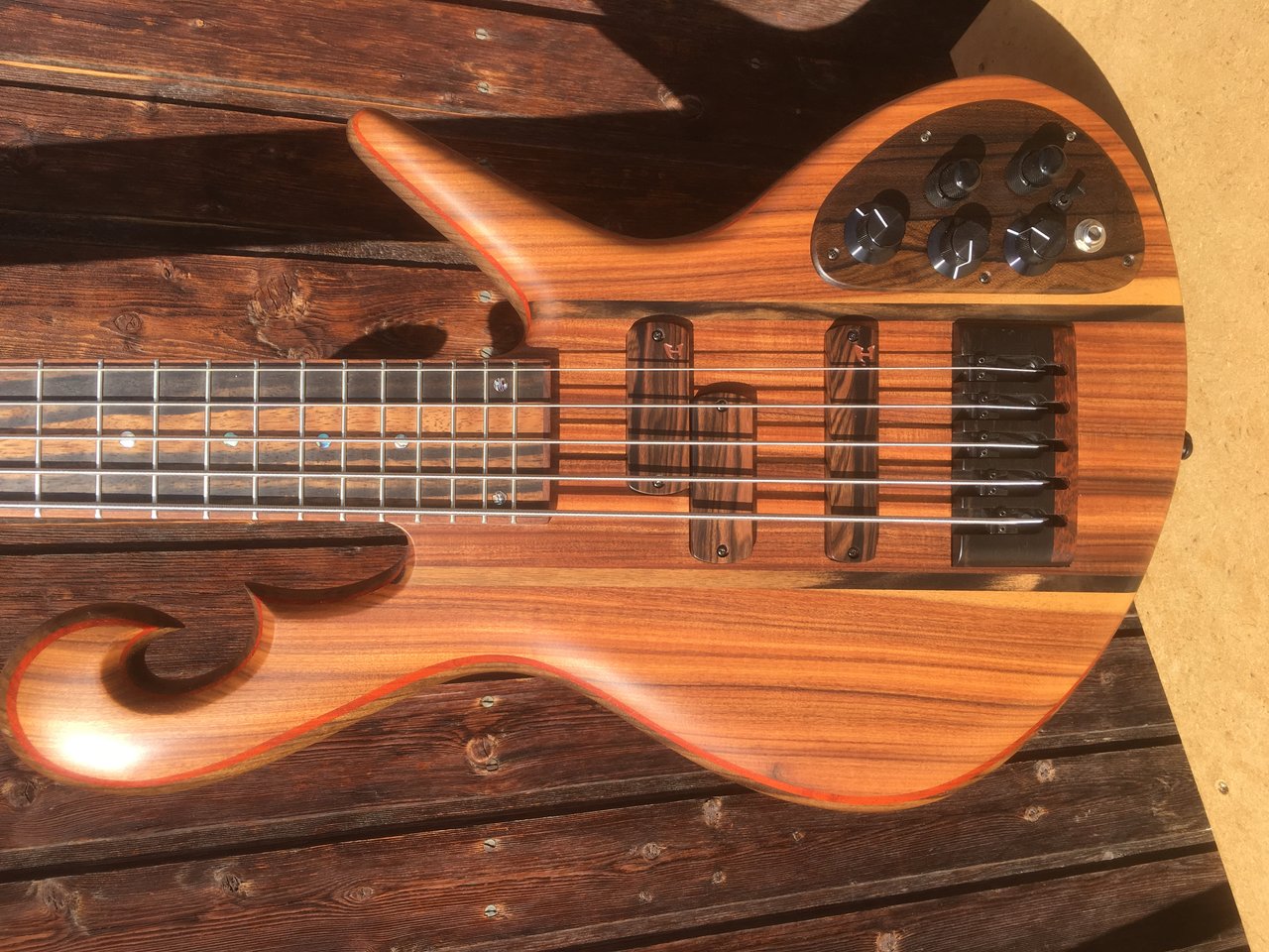

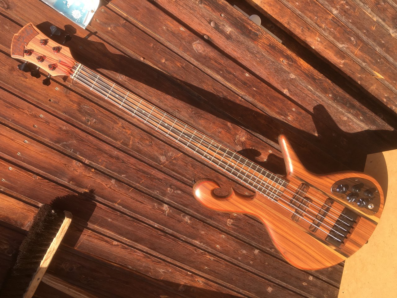

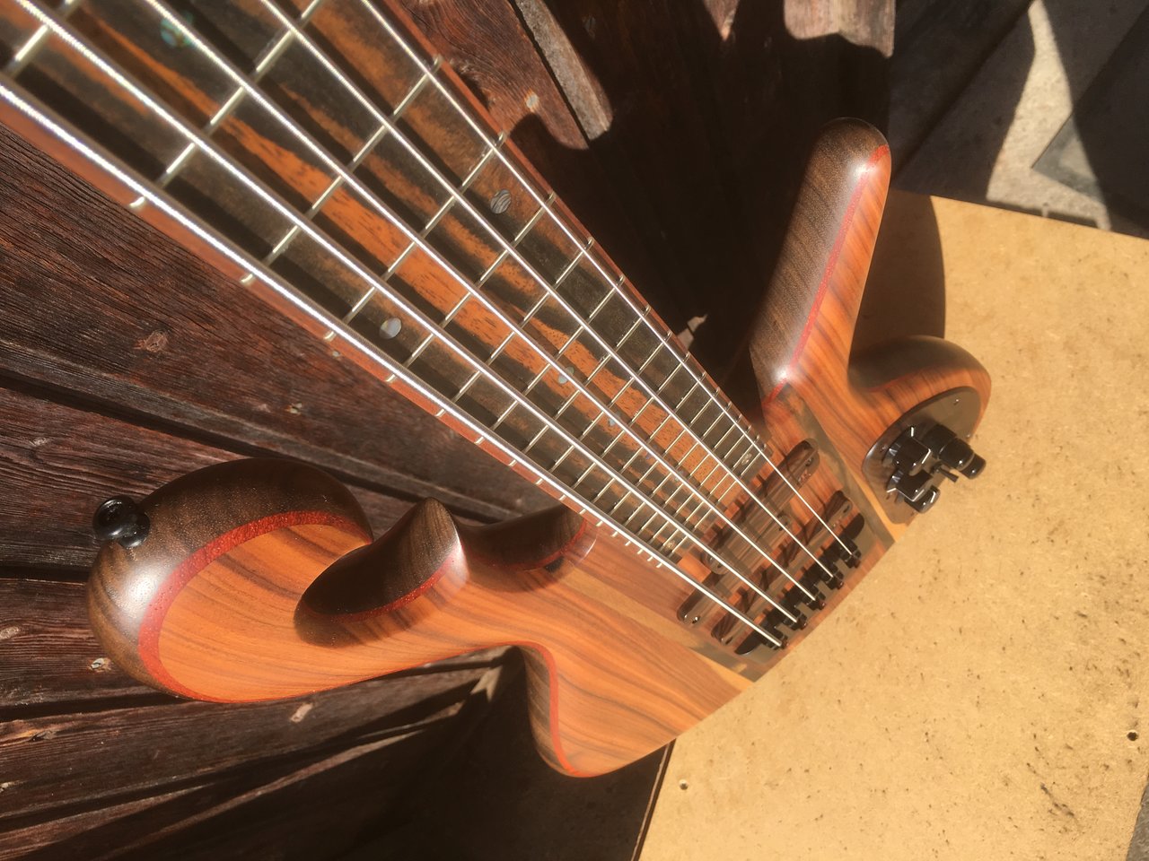

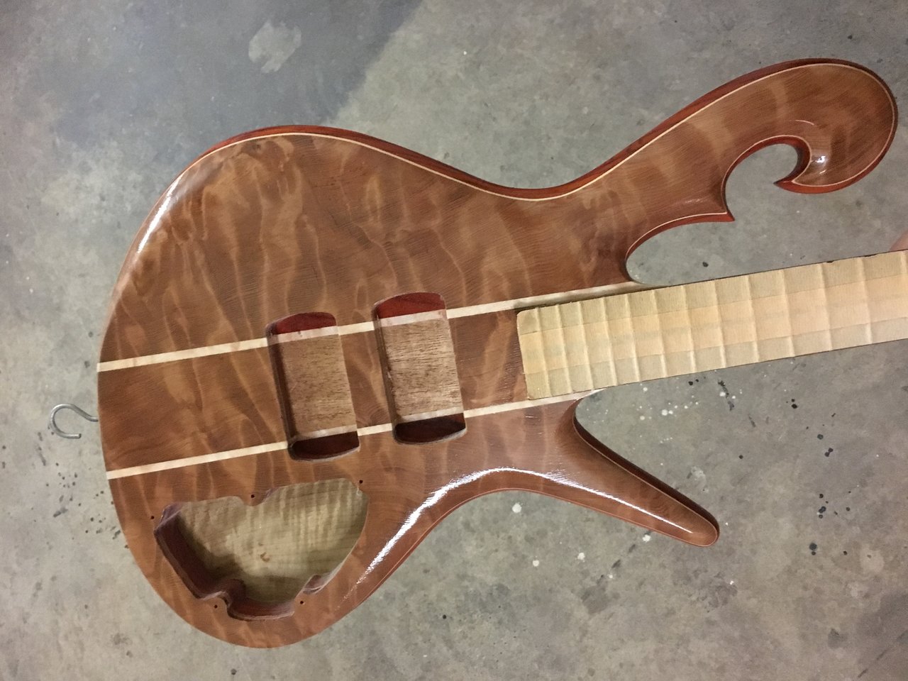

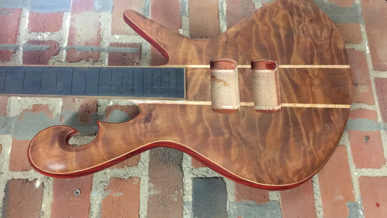

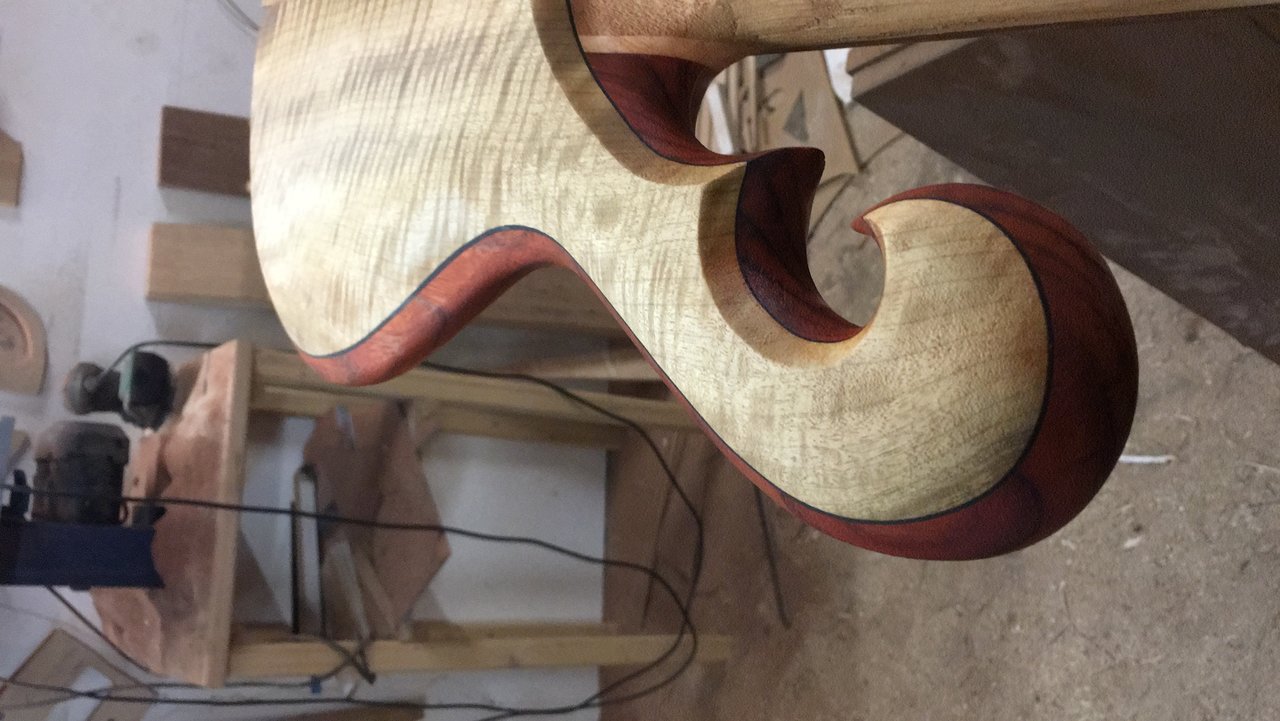

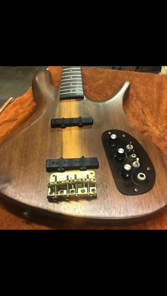

Hier sind meine beiden Tributes. Der 4-Saiter hängt noch in der Lackkabine, wird aber demnächst fertig werden.
Reaktionen: Björn, tintibug, Jost Halenta und 16 andere
Sehr geil, erzähl mal was über die Ausstattung.... Pickups und Elektronik usw
Reaktionen: ElectricMorus und Torillo-basses
Sehen ziemlich schwer aus.
Reaktionen: cwegy und Torillo-basses
Ich habe leider nie einen CT in die Hand bekommen, bin aber Fan seit ich Primus kenne(1992). Allerdings verbinde ich damit auch keinen schönen Sound, sondern das plärrige früh-Claypool Genöhle mit diesen Bässen.
Aber geile Tributes, den 5er habe ich ja letztes Jahr gesehen.

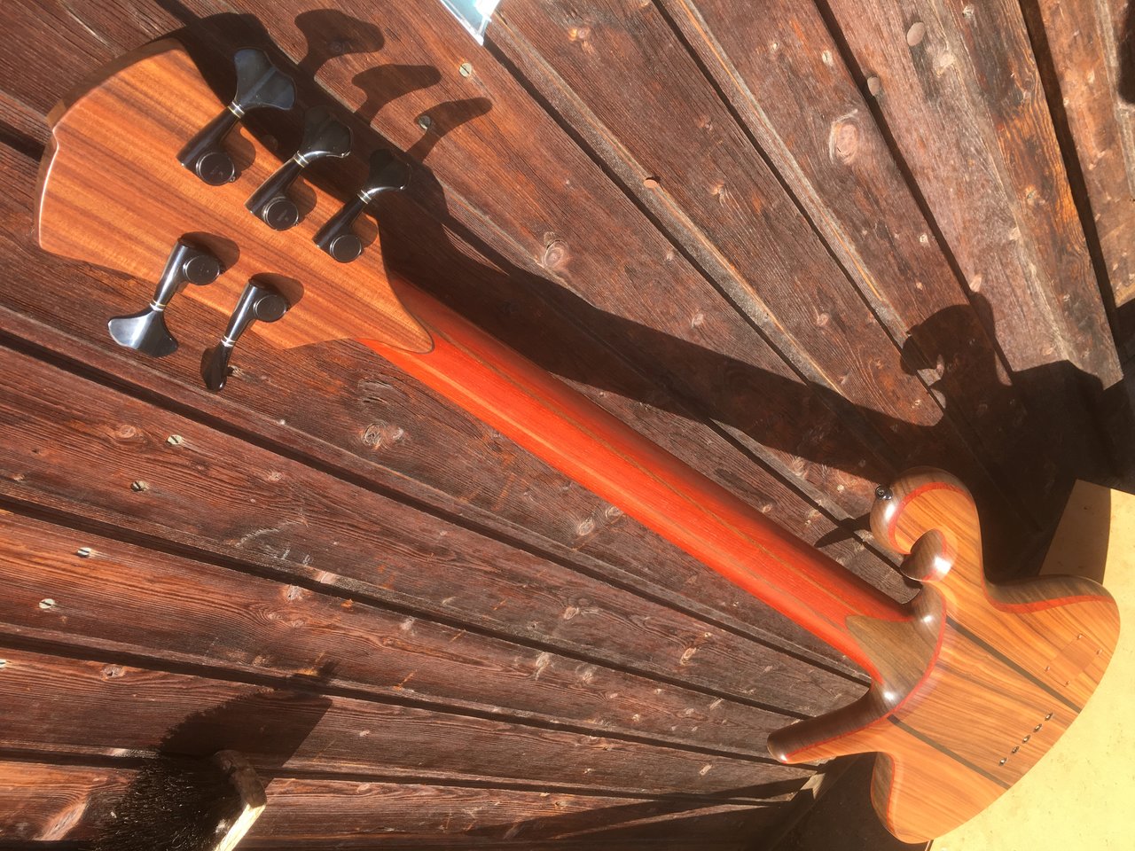

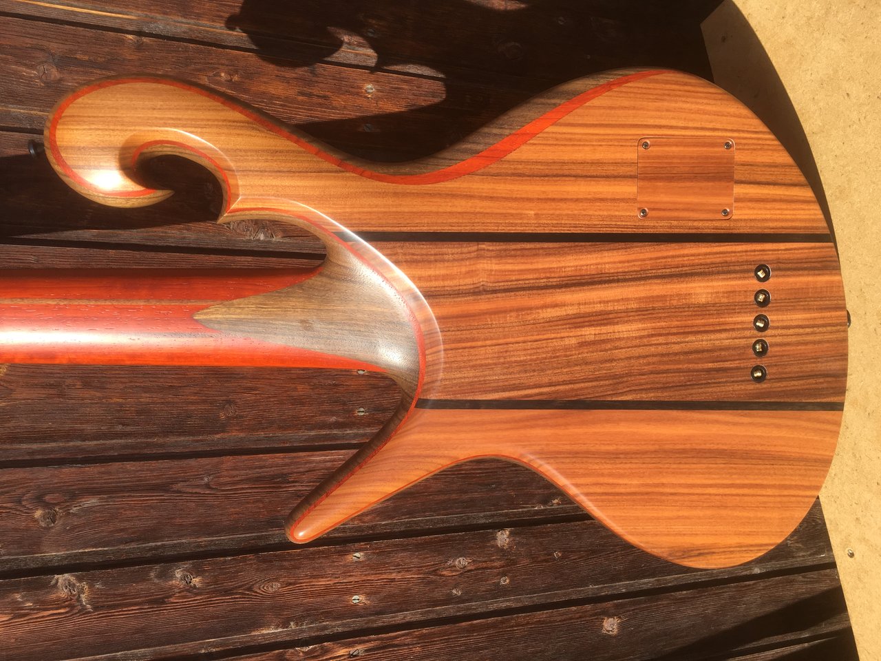

mein 5'er wiegt 4,5kg
Der Bodykern ist einteiliges Ovancgol mit Top&Back aus santos Palisander und je'ne Schicht Padouk zwischen Body und Top.
Santos war nicht breit genug, drum ist es vorn und hinten jeweils dreiteilig mit 6mm Ebenholzstreifen dazwischen.
De durchgehende Hals ist ein eher fetter Hals aus Padouk mit zwei Santos-Streifen, golden Ebony Griffbrett und Santos-Binding. Kohlefaser-Einlagen , 34" 24 Bünde, Nullbund Bridge aus Ebenholz&Schlangenholz mit Strings durch den Body, Preampdeckel aus Ziricote und Logo-Fähnchen aus Schlangenholz.
Die Pickups sind im Makassar-Cover und haben Neodym-Magnete.
Preamp ist Torillo 3-BandEq mit Para-Mids und Tone-Blende, die aktiv als auch passiv greift. Switch für aktiv/mute/passiv.
Finish ist offenporig matt

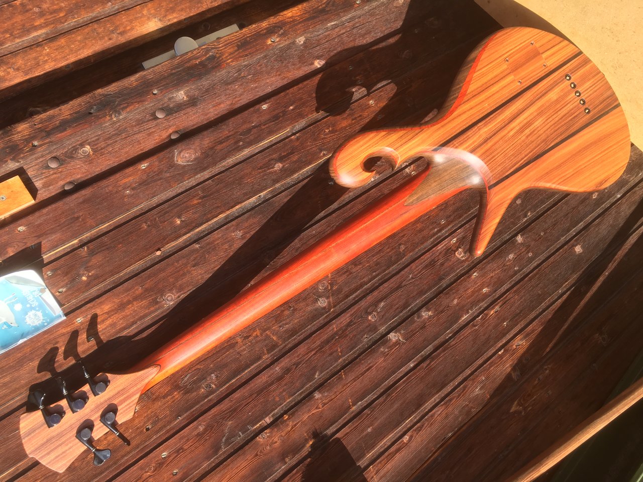

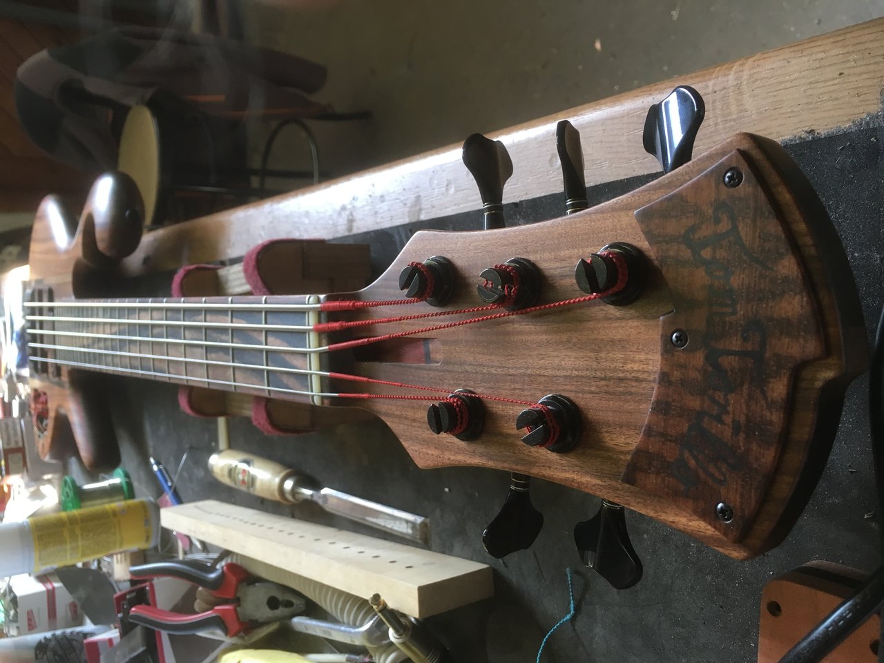

Der 4-Saiter hingegen wird am Ende ca 3,4 wiegen
Der hat einen Padouk-Korpuskern mit einem Redwood-Top und einem closed back aus geflammter Myrtle. Der Hals ist aus Eiche mit einem Centerstreifen aus Multiplex (wollte ich schon immer mal machen 🤗), Ebenholz-Griffbrett mit Santos-Binding, 34" 24Bünde Nullbund Knochensattel.
Torillo 3-BandEQ boost only und aktiv/mute/passiv switch.
Zwei Torillo-Preci-Splitcoils (neues Modell) im Ebenholz-cover
Efachdeckel und Logo-Fähnchen sind aus Ovancgol und das Finish wird auch offenporig matt (auf den Fotos ist die Isolier-Geundierung zu sehen, die wegen einiger Holzsorten gemacht werden muss/sollte)

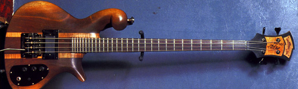

Sind Ritter-Bässe nicht sowas wie ein CT-Tribute …zumindest als Weiterführung, beruhend auf dem Design, zu verstehen? Schon deshalb ist zu vermuten, dass es hier auch Fans gibt. Ich kann mit beiden weniger anfangen. Ritter hatte in den 90ern auch mal eine 1zu1 Kopie vom Claypool 4 String Bass für Bassic-Member ISI gebaut. Als Vorlage also dieser…
Optisch ja! Da ist Jens bestimmt auch ein Fan wie ich 😎 Aber Jens bleibt dabei noch mehr seinen Ritterhölzert treu. Carls Bässe haben ja wenig bis gar kein Ahorn verbaut, wo Jens hingegen Ahorn als Hauptbestandteil einsetzt (was ich auch gut verstehen kann ❤)
Dennoch möchte ich bei meinen Tributes auch eher in die Carl-Richtung gehen was die Holzwahl angeht, aber nicht komplett! So gut gefällt es mir dann doch nicht :-)
Hast du Specs von diesem CT? Der ist doch sicher'n Shortscale oder? Der Hals kommt weiter raus und die Bridge ist viel weiter vorne. Dazu 28 Bünde (falls ich mich nicht verzählt habe), aber der Bass wirkt nicht lang.
Ich werde für den 3. Tibute mal die Mensur überdenken ! Das ist eigentlich ganz schön cool!
Nein, dass Bild ist nur von der ctbasses-Seite und hatte es nur gepostet da ich mich gerade daran erinnerte. Vermutlich hatte Jens bei der Replik noch nicht mal Specs. Aber versuch mal @ISI anzuschreiben, der kann sicher was dazu sagen. ISI war zwar schon lange nicht mehr hier, doch vielleicht meldet er sich.
Nur optische. ;) Der klassische und rustikale 4-String-Claypool-Body ist m.M.n. noch der "schönste". :bier:
