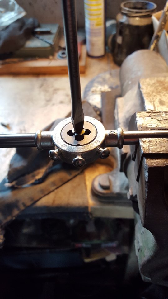

Schwierig auszumessen. Habe aber laut Umrechungstabellen herausgefunden, dass es nur eine 1/4 inch Zollchraube (5,10mm Durchmesser) sein kann. Habe dazu auch endlich mal was im Netz gefunden (also das es 1/4 Schrauben beim GK sein müssen).
Diese werde ich mir selbst aus einer etwas größeren metrischen Schraube testweise herstellen. Passende Werkzeuge besitzt mein Vater (auch ein ziemlich gutes Gewindeschneideset).

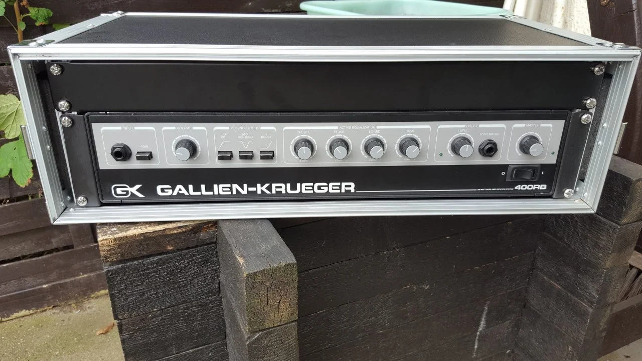

Rackohren an der Seite des Amps braucht:ugly:. 5mm Gewinde= zu groß...4mm Gewinde rutscht durch und zu klein. Nervig.
Dann müssten das 3/16tel Zoll/Inch Schrauben sein, die haben ca. 4,76mm Durchmesser. Schau doch mal bei Ebay welche Länge Du benötigst.

Ich glaube das ist die richtige Schraube:
10 - 32 UNF x 1/2 Zoll Länge 12,70 mm
Ich hatte extra mal eine ganze Ladung zöllige Schrauben für Gallien Amps beim Zollshop.de bestellt, weil die Dinger im Laufe der Jahre im mal "abhanden" kommen. Ich find' sie aber gerade nicht mehr.
Wenn dein Vater zöllige Gewindeschneider hat (hab ich so verstanden), dann ist das ja einfach: Probehalber den Gewindebohrer eindrehen - wenn er passt, dann isser's! :-)

Nochmal zum Thema Gewindegröße: Es ist definitiv die 4,76mm Durchmesser Variante. Das war die kleinste Größe, der der zöllige Gewindeschneider konnte. Ich habe dann die Schraube auf 12,70mm Länge gekürzt, was genau gepasst hat.
Und ja, es ist in der Tat schwierig Zollschrauben in kleiner Stückzahl zu bekommen, ob man es glaubt oder nicht. Fachgeschäfte sind auf diese Maßeinheit nicht unbedingt gut zu sprechen8D.
