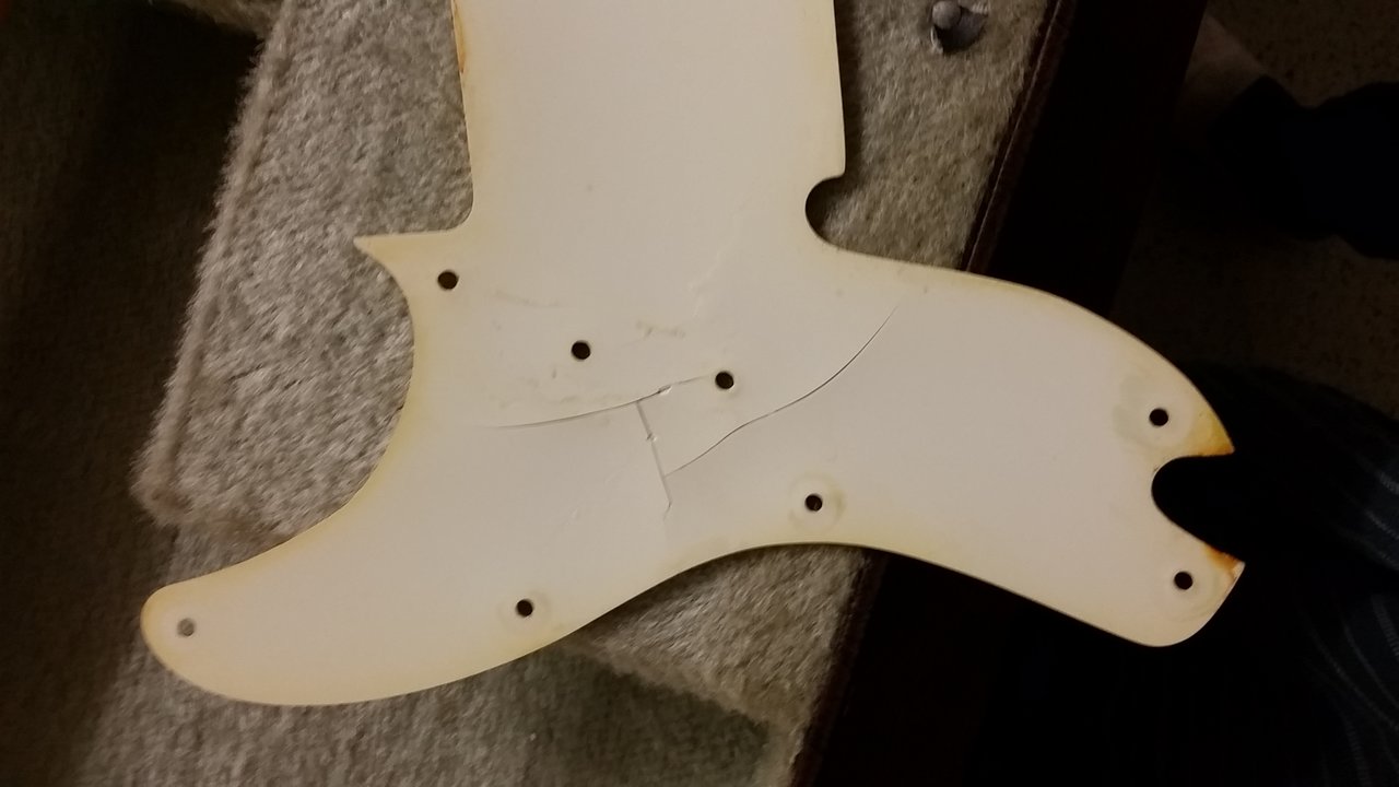

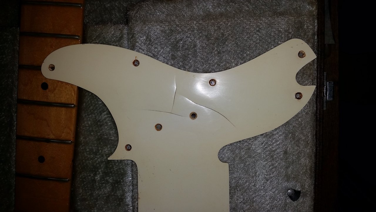

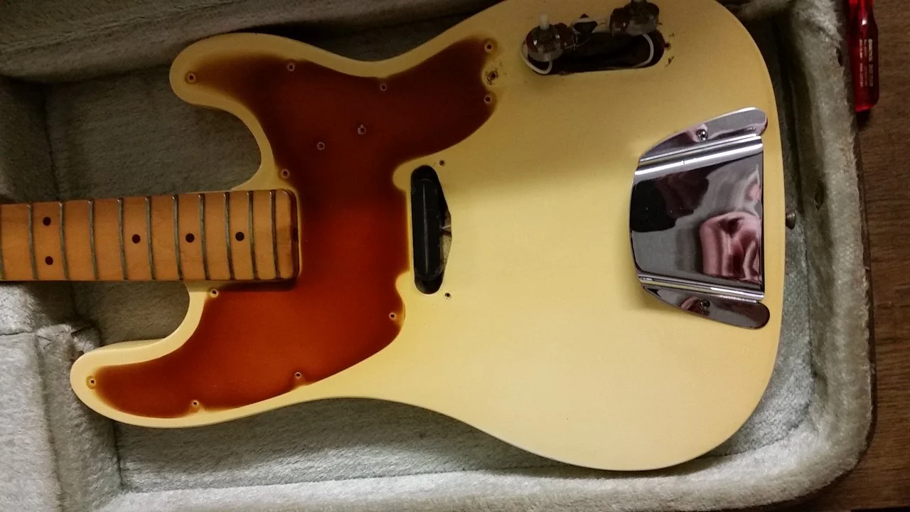

mein 68er Telecaster hatte (natürlich) ein celluloid PG, 30 Jahre an der Wand ist nichts passiert, dann lag er 10 Jahre im Koffer. Das Pg ist förmlich explodiert und hat alles Metall mit ins rostige Verderben gerissen.
Die Ausdünstungen von Celloid sind nicht ohne und mit Synthetikkofferplüsch noch fieser, also immer schön lüften, den Bass.

moin,
so sah das aus, das 2. Bild gibt die tatsächliche Wölbung nicht wieder, der Lack war exakt unterm PG nachgedunkelt. Die Bridgeabdeckung hat Glück gehabt, aber die Mechaniken fast 1m weiter durfte ich ordentlch polieren
