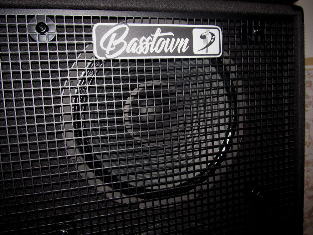

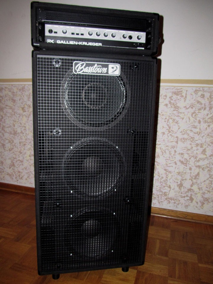

Im Sommer 2016 kam es mit Raffi zu ersten Telefonaten zu einer neuen Box. Grundgedanke bei der Planung war von Beginn an, dass diese Box auf die RB – Reihe der Gallien Krueger Amps abgestimmt sein sollte; speziell auf den 400RB II. Nach den ganzen Telefonaten und Mails zum Durchdenken zu den verschiedensten Möglichkeiten zu einer Box mit den entsprechenden Anforderungen und Wünschen, kristallisierte sich eine Box mit 12“ Speakern heraus. Schnell kamen wir hierbei auf einen Nenner, nämlich das die Box eine 2x12“ Bassreflexbox werden wird. Auch das Format des zusätzlichen Speakers war doch recht schnell gefunden. Da Raffi ja schon durch die Custom 2x15 meine Vorlieben und Abneigungen kennt, fiel auch bei diesem Speaker die Wahl auf ein 12“ - Format. Dieser sollte jedoch ein ganz spezieller 12“ Speaker werden. Anfang Juni 2017 war es dann soweit, die Custom 3x12 stand dann endlich vor mir.
Angaben zur Box:
- ca. 500 Watt an 4 Ohm (lt. Angaben von Raffi)
- 103 dB W/M
- 2 x Celestion TF1225
- 1 x 12“ DualconeSpeaker, von 0 bis 100% in der Lautstärke regelbar (hochbelastbarer Gitarrenlautsprecher mit entsprechender Frequenzweiche davor)
- Leichtbauweise nach Thiele Small Parameter berechnet
- Filzbezug schwarz
- Schutzecken aus Metall

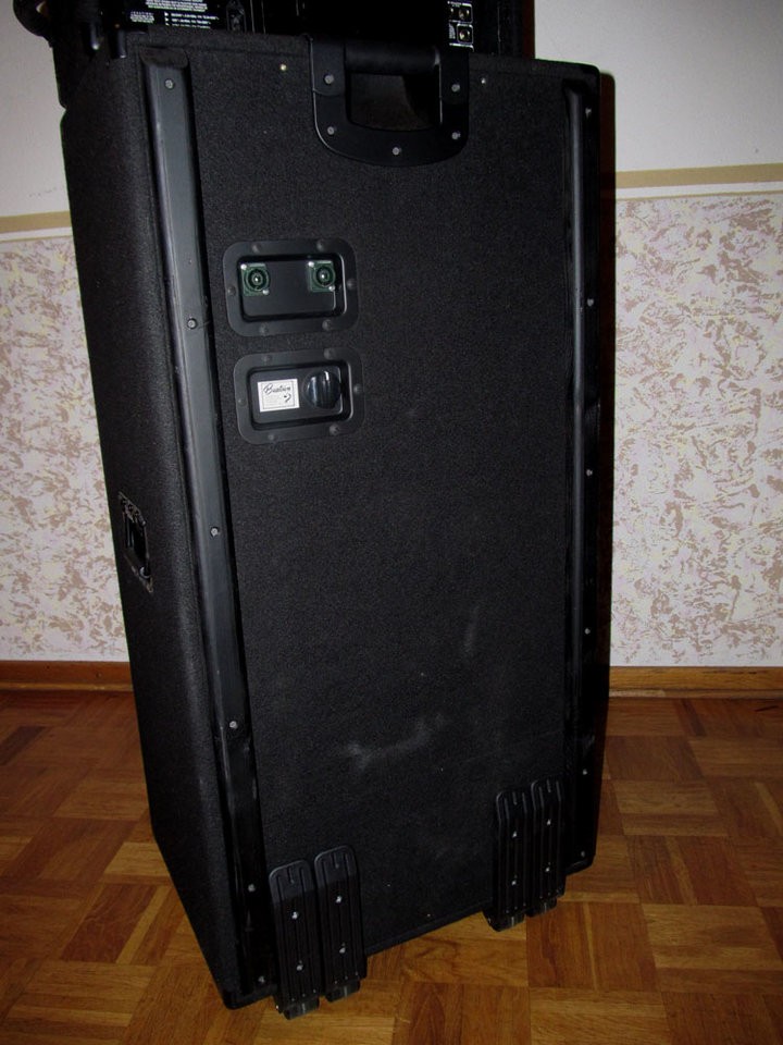

- ein Eckeinbaugriff oben hinten, zwei Klappgriffe an den Seiten, ein Klappgriff an der Underseite
- Rollen unten hinten
- 2 Schutzleisten aus Holz an der Rückwand

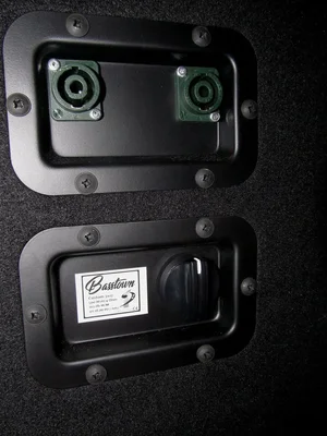

- Anschlussterminal mit 2 x Speakon-Klinke-Kombi-Anschluss
- Frontgitter aus schwarz beschichteten Stahl
- Maße: 108 x 50 x 45 cm (H x B x T)
- Gewicht: ca. 35 kg (lt. Angaben von Raffi)

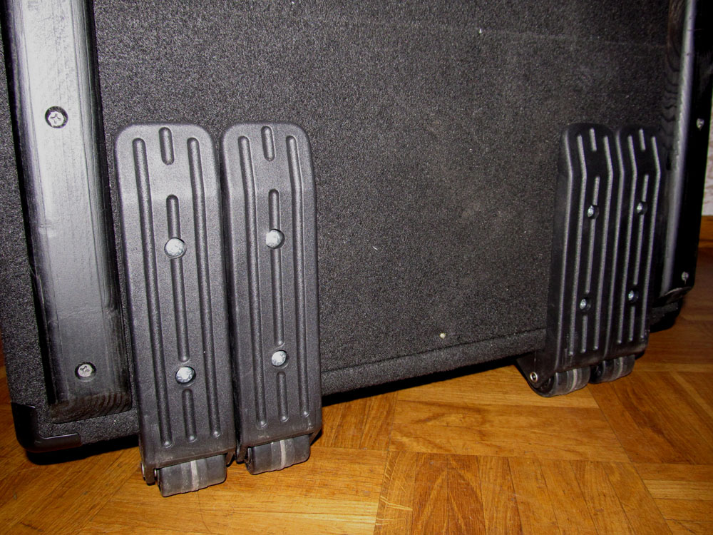

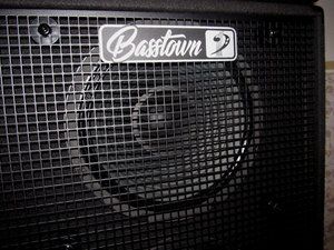

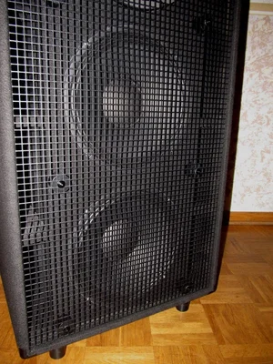

Wie auch schon meine Custom 2x15, ist die Custom 3x12 tadellos verarbeitet. Es sind keine Mängel an irgendeiner Stelle der Box festzustellen. Auch bei dieser Box ist die Qualität der Verarbeitung überdurchschnittlich sehr gut. Der Filzbezug ist akkurat verklebt, alle Schraubverbindungen sind tadellos. Hier gibt es wirklich gar nichts auszusetzen. Auch auf kleine Wünsche meinerseits ist Raffi eingegangen und hat alles so zu meiner vollsten Zufriedenheit in das Gesamte der Box einfließen lassen. So besitzt die Custom 3x12 auch wieder ein Rollensystem, und ein Eckeinbaugriff an der hinteren Oberseite hat wieder seinen Platz gefunden. Auch die sich schon bei der 2x15 bewährten Schutzleisten aus Holz an der Rückseite sind an der 3x12 angebracht, sodass sie beim Transport und Verladen als Schutz dienen.
Auch das verbaute Rollensystem wirkt sehr solide.
Im Inneren der Custom 3x12 setzt sich der positive Eindruck von der Verarbeitung fort. Alles sehr solide mit entsprechenden Verstrebungen versteift. Die Kabel sind akkurat verlegt und mit Klettbändern an entsprechenden Stellen befestigt. Auch die Länge der Kabel ist optimal gewählt, falls es doch einmal zu einem Wechsel der Speaker kommen sollte.

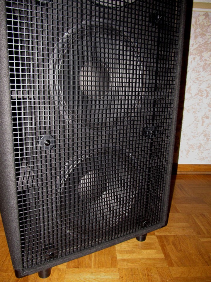

Die beiden 12“ Speaker von Celestion, die beide zusammen in einer Kammer sitzen, bringen einen sehr satten Basston aus der Box mit einer sehr ordentlichen Portion an Druck. Im Grunde ist aber der Klang der Box sehr rockig tiefmittig. Gerade an meinen beiden Gallien Krueger spielt sie ihre Stärken in diesem Bereich der Tiefmitten sehr souverän aus. Grund hierfür sind sicherlich die beiden speziellen Bassreflexports, die Raffi dieser Box verpasst hat. Diese verlaufen vertikal rechts und links von beiden Speakern, und die beiden Öfnnungen besitzen fast die gleiche Grundfläche der gesamten Membranfläche beider Speaker.
Aber auch an anderen Verstärkern klingt die Box sehr souverän mit dem typisch rockigen und kräftigen Grundklang von 12“ern.
Sehr interresant gestaltet sich das Zusammenspiel mit dem Twincone Speaker. Es ist ein spezieller 12“ Gitarrenlautsprecher, welcher für höhere Belastungen ausgelegt ist. Er besitzt seine eigene geschlossene Kammer und ist in der Lautstärke von 0 bis 100% regelbar.
Dieser Speaker greift sehr dezent und für meine Ohren sehr angenehm in den Grundklang dieser Box ein. Die Box gewinnt etwas im höheren Frequenzgang, ohne das es harsch oder gar zu spritzig klingt. Auch mit einem Verzerrer verträgt sie sich wunderbar. Hier wirkt der verzerrte Sound keineswegs aufdringlich, was aber natürlich auch vom eingesetzten Verzerrer abhängig sein kann.

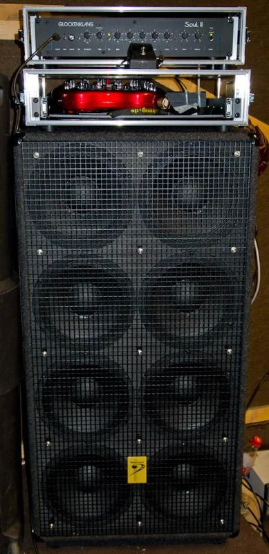

Der Raffi ist klasse! Ich habe seit 2011 einen SVT-Clon (8x10 resp. 4x 2x10) von ihm - auf Anraten hier aus dem Forum übrigens! - und gebe das Teil so schnell nicht mehr her. (Die Anlage gibt es nicht mehr, den Antrieb besorgt nun ein GloKla Blue Rock).
Sie ist seitdem jede Woche im Proberaum (und gelegentlichen Auftritten) im Einsatz und muss dabei wirklich schwer arbeiten (wir spielen jenseits der Schallmauer) und läuft und läuft ...
Im Anbetracht der fairen Preise, die Raffi (und auch der Herr FMC) macht, ist dies eine mehr als ernstzunehmende Option gegenüber der Stangenware.

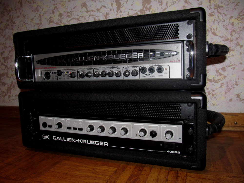

Hier mal der Vollständigkeit halber, ein bildlicher Eindruck von der "Kleidung" für die beiden Gallier. Das optisch passende Gehäuse für den 400RB II fertigte Raffi zusammen mit der Custom 3x12. Da ich das wirklich sehr gelungen fand, hatte ich gleich kurz darauf noch ein passendes für den 400RB IV nachgeordert...

Das hört sich aber auch verdammt interessant an. Also sitzen immer zwei Zehner in ihrer eigenen geschlossenen Kammer. Habe ich das so richtig verstanden?
Jepp. Die Box kann man übrigens mit und ohne Hochtöner haben, da ich oldschool-mäßig spiel halt eben ohne.
Die Box ist so leicht, dass ich sie alleine ins Auto heben kann (ca. 41 Kilo - die Box, nicht ich).
Sie hat unten zwei Rollen und kann wie üblich wie eine Schubkarre gefahren werden. Leisten auf der Rückseite zum über-die-Stufen-zerren, Griffe oben um sie anzukippen.
Speakon-Anschluss natürlich. Ich habe meine mit 4-Ohm bauen lassen - so ein Teil fährt man normalerweise alleine.
