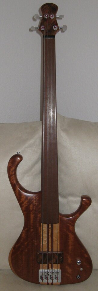

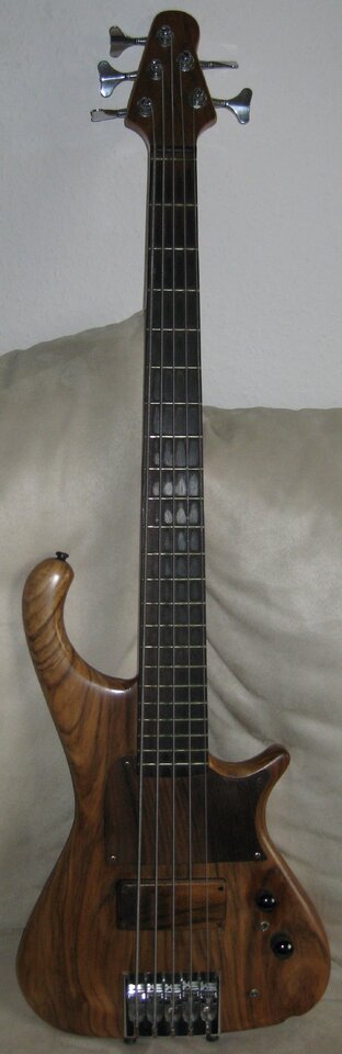

Na dann hättest Du erstmal einen seiner Bässe spielen sollen…:-P;-) Das war ein echter Verlust für den „höchstwertigen“ Bassbau, als er sich entschied, nur noch Tonabnehmer herzustellen…
Guckst Du meine drei Bassculture Bässe.
